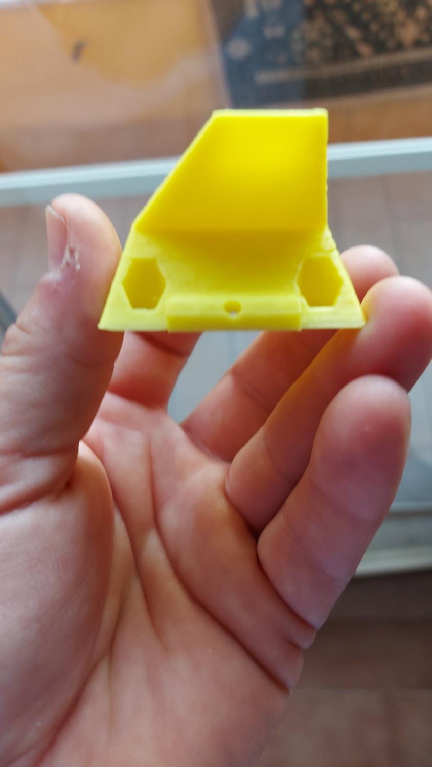

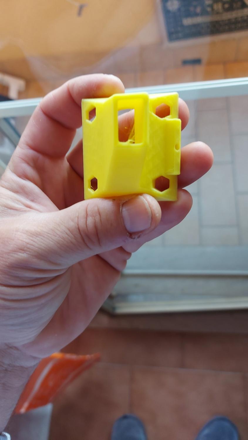

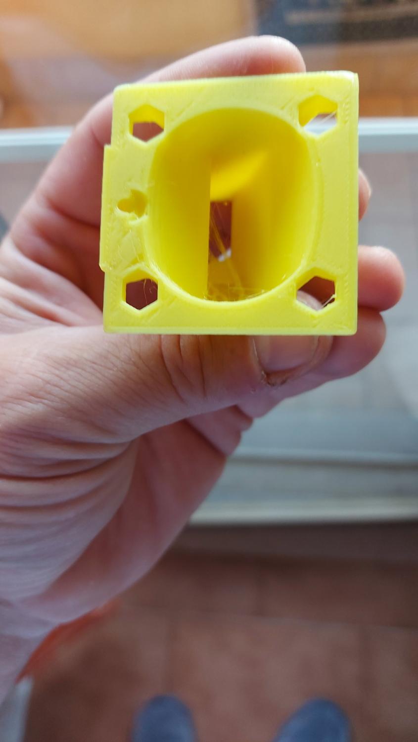

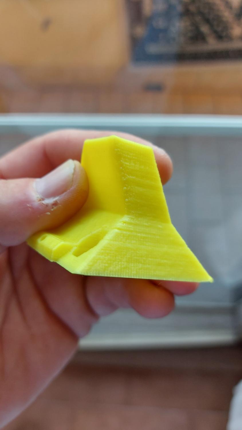

Piero73 Inviato 2 Novembre 2020 Autore Inviato 2 Novembre 2020 Ho stampato il pezzo per la ventolina devo dire che tutto sommato puo andare......c'e qualche difetto ma non so dove agire per sistemare inoltre noto che l'estrusore quando si sposta da una parte ad un'altra senza estrudere mi lascia filamente nella sua direzione come se il pla uscisse ancora......Help me please???? Cita
