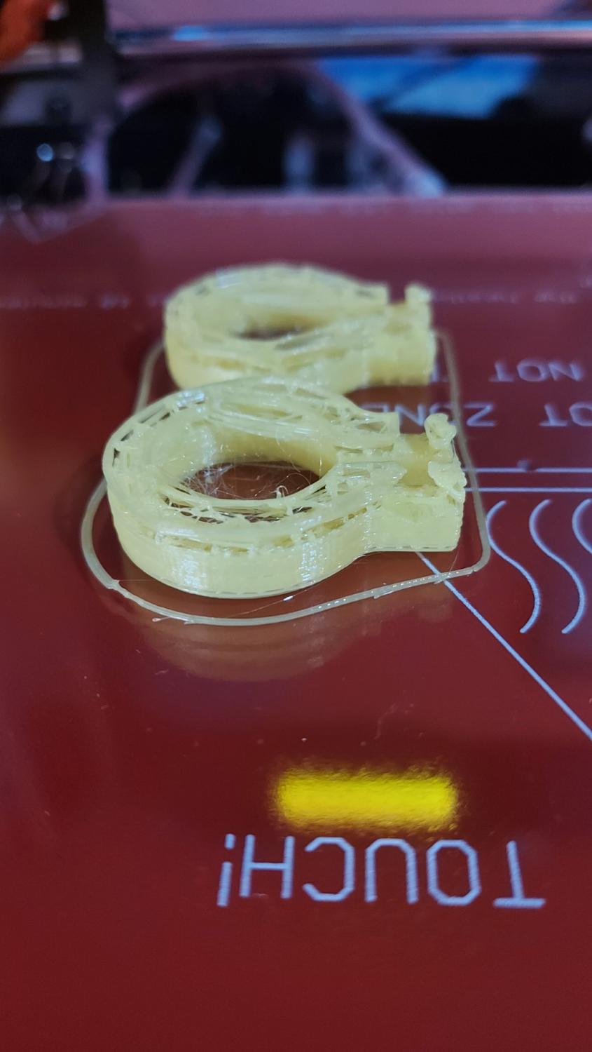

Piero73 Inviato 3 Novembre 2020 Autore Condividi Inviato 3 Novembre 2020 Ragazzi mentre stampavo un lavoro intorno al 35% di stampa mi e successo che la stampa e impazzita....guardate la foto Cita Link al commento Condividi su altri siti Altre opzioni di condivisione...
Killrob Inviato 3 Novembre 2020 Condividi Inviato 3 Novembre 2020 Sezione tutorial Non è impazzita, ti sta sottoestrudendo tantissimo, il motore dell'estrusore va a scatti? 2 Cita Link al commento Condividi su altri siti Altre opzioni di condivisione...
Marco-67 Inviato 3 Novembre 2020 Condividi Inviato 3 Novembre 2020 3 ore fa, Piero73 dice: Ragazzi mentre stampavo un lavoro intorno al 35% di stampa mi e successo che la stampa e impazzita....guardate la foto Pietro... sei all'inizio, non sai ancora uno ad uno i settaggi cosa sono e a cosa servono, ancora non sai tante cose che imparerai un po' per volta... non pensi che sia meglio prima stampare un oggetto piccolo e semplice (e nel frattempo impari i settaggi) finchè almeno quello non viene bene? fai un cubo 20x20 semplice e senza scritte con gli stessi settaggi che hai usato per questi, poi posta foto ancora sul piatto e settaggi che hai usato... un passo alla volta, non è difficile 1 Cita Link al commento Condividi su altri siti Altre opzioni di condivisione...

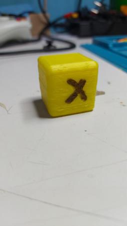

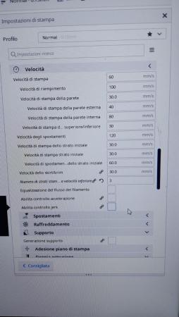

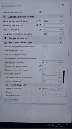

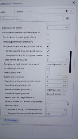

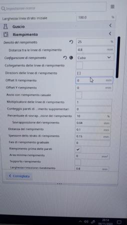

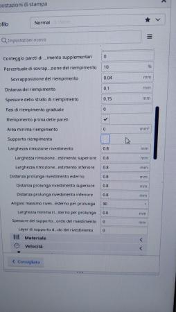

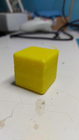

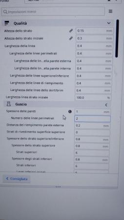

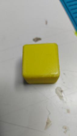

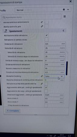

Piero73 Inviato 4 Novembre 2020 Autore Condividi Inviato 4 Novembre 2020 Ciao ragazzi...allora ieri sera seguendo la guida di Help3d sugli step per millimetro degli assi ho stampato sto benedetto cobo che e 30mmX30mm....ho notato che nella parte alta c'e una mancato attacco allo strato come si puo vedere dalla foto quindi vi chiedo cosa fare? Come consigliato da Marco ho inserito i vari settaggi di ultimaker Cura Cita Link al commento Condividi su altri siti Altre opzioni di condivisione...
Marco-67 Inviato 4 Novembre 2020 Condividi Inviato 4 Novembre 2020 3 ore fa, Piero73 dice: ho inserito i vari settaggi di ultimaker Cura mamma mia odio questo slicer... troppa roba!!!!! cmq prossima foto devi farla sul piatto in modo che si vedano le linee di skirt. hai usato valori di default o li hai messi tu? mi son soffermato sull'ultima foto e a mio parere è tutta sballata ma ripeto... io ci litigo con tutta sta roba 😂 e a mio parere non è nemmeno da primo approccio. prendo in esempio il parametro "altezza strato iniziale 0.3", se non sbaglio hai l'ugello da 0.4, sei a 0.3 dal piatto, consideriamo 0.1 se hai fatto un livellamento perfetto con il foglio di carta, 0.3+0.1=0.4 in altezza con larghezza 0.4... praticamente stai appoggiando delicatamente il materiale sul piatto. Qua è meglio che risponda chi usa cura ma resto dell'idea che non è per principianti... ti avevo detto di usare repetier 🤣 Cita Link al commento Condividi su altri siti Altre opzioni di condivisione...
