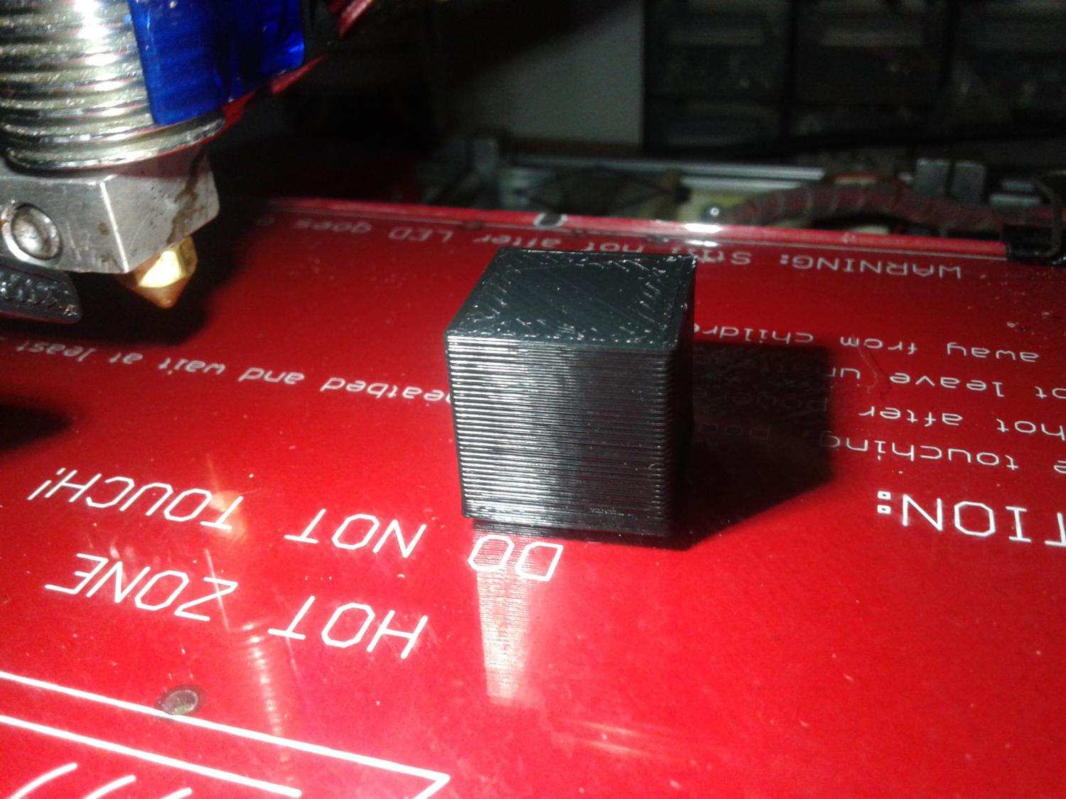

Penso, ma magari mi sbaglio, che i dettagli che perdi sono tutto ciò che è inferiore a metà del layer che stai facendo. Ho voluto fare una prova stampando stessa figura senza cambiare nulla nelle configurazioni se non l'altezza layer e l'altezza della base adattandola a layer 0.1 e layer 0.7
ovviamente sballano le misure visto che la parete è passata da 0.8 a 1 mm quindi ha guadagnato 0.2 mm sulla misura dl lato ma avendolo stampato con la stessa configurazione e passare da 0.1 a 0.7 dico va bene. Quello che perdi lo vedi nello spigolo molto più arrotondato rispetto l'altro

Aspetta un momento... da come hai scritto sembra che hai cambiato solo l'altezza layer ma hai mantenuto lo stesso nozzle da 1 mm
non ho nozzle da 1 il mio è da 0.8, a dire il vero non sono sicurissimo della sua esatta misura tra 0.7 e 0.8 era un 0.3 allargato con un alesatore per ugelli, per quello il secondo l'ho fatto a layer 0.7, son rimasto leggermente sotto.
questo è cubo pieno fatto sempre con le stesse impostrazioni ma con altezza layer di 0.3, con 2 layer di contorno e infill al 25%

fammi poi sapere, le mie erano solo prove stampo poco e cavolate non mi è mai interessata la precisione
