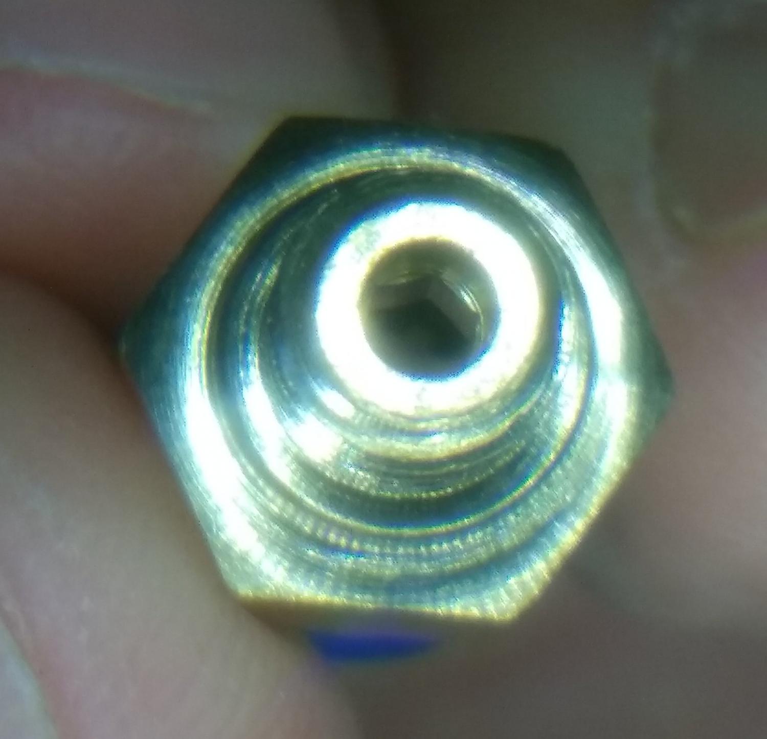

Se ti sei perso il filo del discorso, ho necessita' di estrudere almeno 10 prima del cambio filo perche' se il cambio filo avviene dopo una lunga stiratura (o una lunga serie di retrazioni in cui il filo rimane a lungo nello stesso punto) mi si forma il solito "grumo" della gola che e' piu' grosso del foro del connettore pneumatico e per farlo passare mi tocca staccare il tubo, tagliare il filamento e riattaccare il tubo.
Con una semplice estrusione di 20 prima del cambio filo va tutto liscio come l'olio.
Ad ogni modo, siccome mi ero rotto abbastanza gli zebedei e stavo rovinando il tubo, ho analizzato meglio la cosa.
Il problema e' che il connettore ha una sezione interna esagonale e non circolare.
Fa passare fino ad un diametro di 2.2 (strisciando).
Il grumo che mi si forma e' da 2.5 e non passa da li'.
Qui ci colpa @Killrob che me l'ha fatto comprare 🙂
Una foto spiega meglio di 1000 parole.
Lo so, il problema e' la gola che crea questo grumo (o il tubo che si sta iniziando a "spanzare").
Pero' ho preso una punta da 2.5 e ho alesato l'esagono: adesso il filo passa, ma vorrei riuscire ad ottenere comunque la sequenza di movimenti che ho messo nel GCODE.

No un attimo, la forma esagonale che ha è data dalle lamelle che tengono fermo il tubo, e si vede anche dalla foto, premi la ghiera e vedrai che la forma esagonale sparisce.
Ora che hai alesato l'esagono il connettore lo tiene fermo il tubo?
3 minuti fa, Killrob dice:
Certo che si.
Ci sono dei gancetti che tengono il tubo.
L'esagono e' proprio all'ingresso.
1 minuto fa, Carsco dice:
Certo che si.
Stasera controllo sui miei connettori 😉 a no aspetta, tu hai ancora il blocco spingifilo di fabbrica? Quello di plastica nera?
