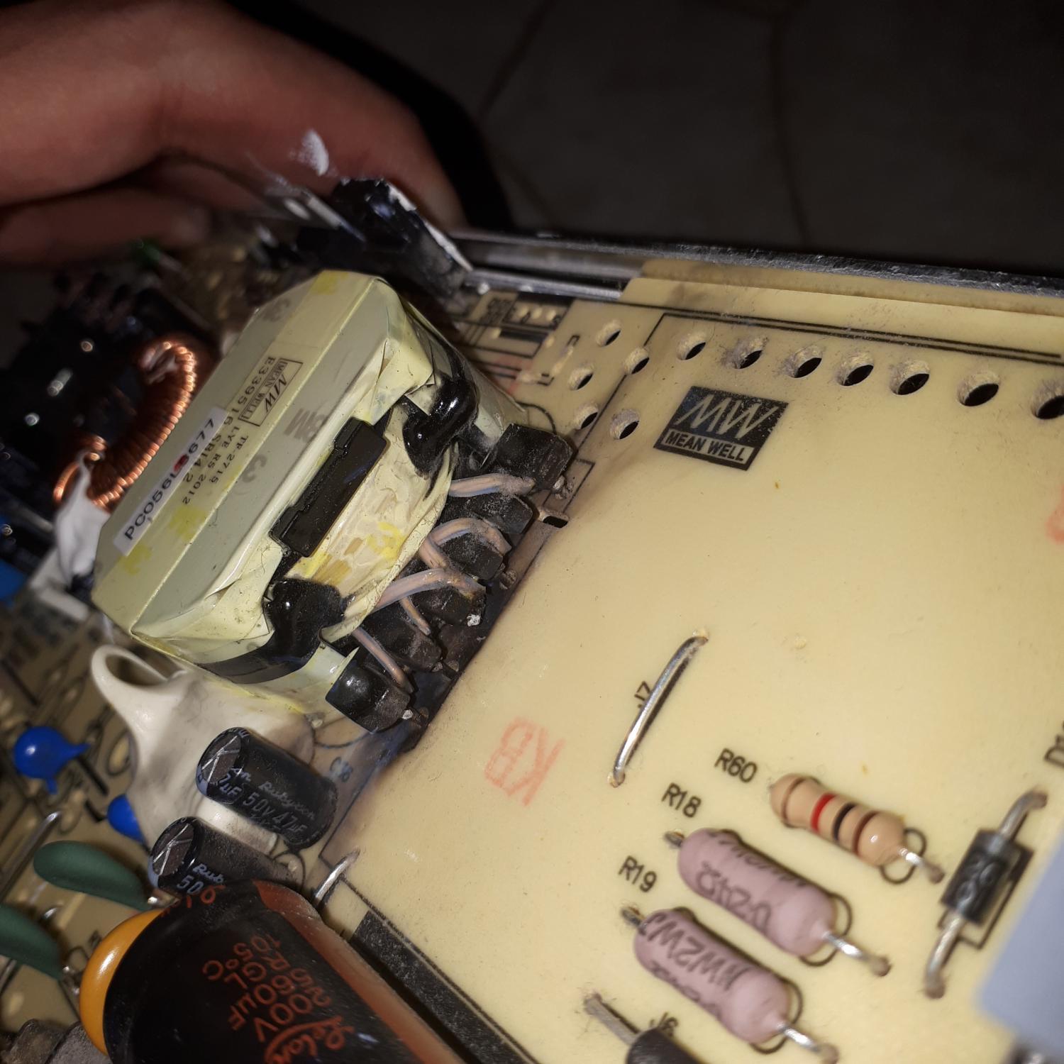

ho capito perche salta tutto... ho per sbaglio svitato una delle viti che tirano le astine sui transistor. quest astina si e ficcata sotto il trasformatore dell alimentatore e ha cortocircuitato tutto... purtroppo anche cambiando il fusibile non si risolve, pccato...
sembra essersi bruciato il rivestimento del cavo... penso
