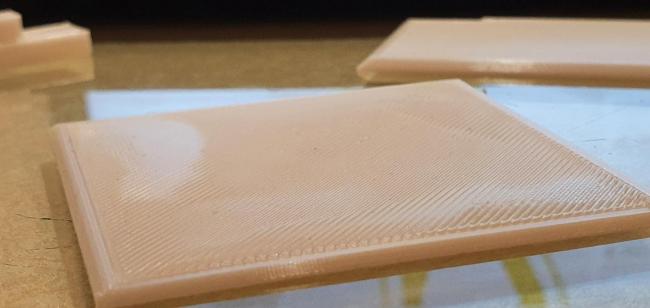

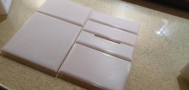

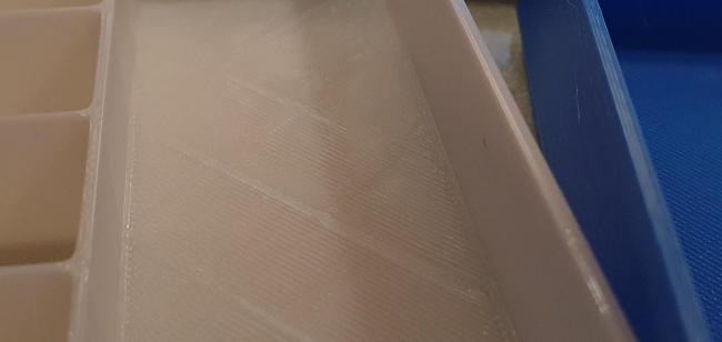

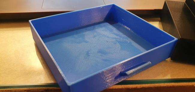

Ema Torino Inviato 31 Ottobre 2020 Condividi Inviato 31 Ottobre 2020 Buona sera a tutti e buon weekend Ho un problema di stampa con la mia ender 3, ho stampato una scatola con dei pannelli laterali che si dovranno incollare poi sopra e ho notato che una delle superfici piane presenta dei rigonfiamenti che altri piani dello stesso gcod NON hanno. premetto che ho pulito ugello, hot end ecc e fatto la modifica del tubo in TPFE per far si che non si crei l'otturazione. Ma l ho fatta solo ora. a parte il livellamento del piatto non ho mai fatto regolazione di step per mm di nessun asse, tutto stock. la stampante cel'ho da 2 settimane circa. Allego foto, spero che si veda, dove il pannello risulta lucido in foto è perchè è "gonfio". Spero che qualcuno sappia come risolvere il problema. grazie Cita Link al commento Condividi su altri siti Altre opzioni di condivisione...
Marco-67 Inviato 31 Ottobre 2020 Condividi Inviato 31 Ottobre 2020 19 minuti fa, Ema Torino dice: Allego foto, spero che si veda, dove il pannello risulta lucido in foto è perchè è "gonfio". il sopra non ti verrà mai liscio ma puoi migliorarlo migliorando il flusso. Controlla il diametro reale del filo ad esempio, se hai messo 1.75 ed invece è 1.78 la stampante ti darà piu materiale del dovuto e, non so se già lo hai fatto controlla se gli dai 100mm di estrusione, estrude davvero 100mm di filo Cita Link al commento Condividi su altri siti Altre opzioni di condivisione...

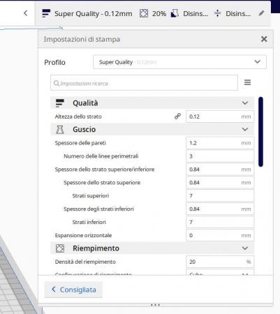

MAL1190 Inviato 1 Novembre 2020 Condividi Inviato 1 Novembre 2020 Come sono stampati quei pezzi? La parte dove ti crea il problema è il top o il bottom? Quindi quella a contatto con il piano o sa superficie? Metti qualche foto delle impostazioni di slicing dei top layer... hai un flusso troppo alto per me! Cita Link al commento Condividi su altri siti Altre opzioni di condivisione...
Ema Torino Inviato 1 Novembre 2020 Autore Condividi Inviato 1 Novembre 2020 Il 31/10/2020 at 18:45, Marco-67 dice: il sopra non ti verrà mai liscio ma puoi migliorarlo migliorando il flusso. Controlla il diametro reale del filo ad esempio, se hai messo 1.75 ed invece è 1.78 la stampante ti darà piu materiale del dovuto e, non so se già lo hai fatto controlla se gli dai 100mm di estrusione, estrude davvero 100mm di filo putroppo il calibro digitale che ho a disposizione per ora è fuori uso, quindi non posso misurarlo. in ogni caso è una bobina di una marca non molto blasonata, ora inizierò ad acquistare il sunlu che vedo che molti usano. 1 ora fa, MAL1190 dice: Come sono stampati quei pezzi? La parte dove ti crea il problema è il top o il bottom? Quindi quella a contatto con il piano o sa superficie? Metti qualche foto delle impostazioni di slicing dei top layer... hai un flusso troppo alto per me! non è a contatto con il piano. quello viene semrpre dritto. è la parte superficiale. le impostazioni dello slicer le cambio di continuo in base a cosa devo fare. uso CURA. in genere scelgo l'altezza del layer.. temperatura di estrusione e piatto (210 e 55) , 5 mm di skirt anzichè 10, di solito cambio poca roba. o allegato le impostazioni tipo di quando metto 0.12, che sono quelle automatiche tengo a precisare che dello stesso gcod... solo una superficie delle 3 ha avuto quel difetto. il fondo interno dei bauli è venuto perfettamente liscio, mentre la superficie del pannellino che ho caricato in precedenza ha quel difetto, non lo fa sempre. può essere causato dal piatto che non è perfettamente dritto? pensavo di prendere il piatto in vetro microforato in futuro. Cita Link al commento Condividi su altri siti Altre opzioni di condivisione...
Marco-67 Inviato 1 Novembre 2020 Condividi Inviato 1 Novembre 2020 4 minuti fa, Ema Torino dice: non è a contatto con il piano. quello viene semrpre dritto. è la parte superficiale fai una prova stupida... stampa un oggetto piccolo e metti in impostazioni non il 100% del flusso ma fai un paio di prove 95% 90% e vedi che succede poi ti regoli di conseguenza. Oppure, altrettanto stupida, prova a mettere diametro filamento 1.77 e 1.78 e vedi che fà come prima Cita Link al commento Condividi su altri siti Altre opzioni di condivisione...
Marco-67 Inviato 1 Novembre 2020 Condividi Inviato 1 Novembre 2020 Pensandoci... se hai il flusso abbondante te ne accorgi già sui primi layer. già dal secondo layer se l'estrusore fa un movimento rapido e senti grattare sei in sovraestrusione, il segno lo fà comunque ma non deve toccare il layer precedente... lo sfiora Cita Link al commento Condividi su altri siti Altre opzioni di condivisione...

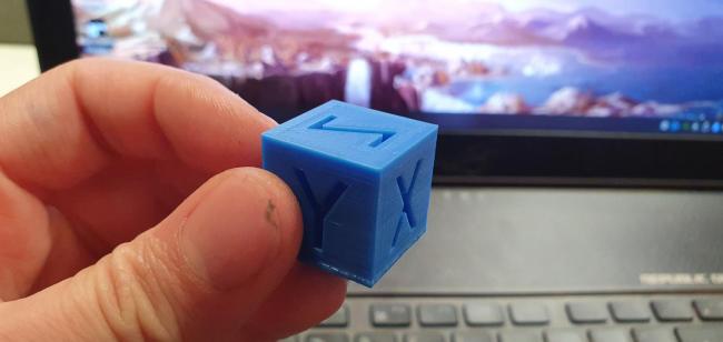

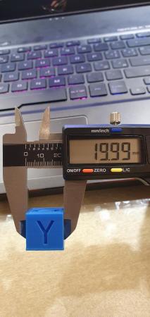

Ema Torino Inviato 1 Novembre 2020 Autore Condividi Inviato 1 Novembre 2020 3 ore fa, Marco-67 dice: fai una prova stupida... stampa un oggetto piccolo e metti in impostazioni non il 100% del flusso ma fai un paio di prove 95% 90% e vedi che succede poi ti regoli di conseguenza. Oppure, altrettanto stupida, prova a mettere diametro filamento 1.77 e 1.78 e vedi che fà come prima -Non so con Cura come si faccia a regolare il flusso 2 ore fa, Marco-67 dice: Pensandoci... se hai il flusso abbondante te ne accorgi già sui primi layer. già dal secondo layer se l'estrusore fa un movimento rapido e senti grattare sei in sovraestrusione, il segno lo fà comunque ma non deve toccare il layer precedente... lo sfiora il problema è che non me lo fa sempre. Può essere la qualità del filamento? io appena posso proverò a stampare il classico cubo di prova e posterò la foto. Cita Link al commento Condividi su altri siti Altre opzioni di condivisione...
Marco-67 Inviato 2 Novembre 2020 Condividi Inviato 2 Novembre 2020 8 ore fa, Ema Torino dice: il problema è che non me lo fa sempre. Può essere la qualità del filamento? certo che si Cita Link al commento Condividi su altri siti Altre opzioni di condivisione...

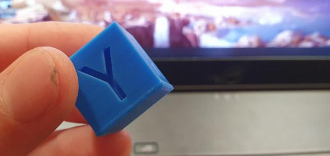

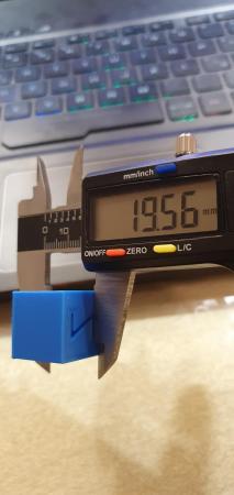

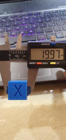

Ema Torino Inviato 2 Novembre 2020 Autore Condividi Inviato 2 Novembre 2020 ho riscontrato che su y e x mi sembra tutto ok. sul fondo si presenta più largo / schiacciato. infatti la z non e 20 mm bensì meno. soluzioni? Cita Link al commento Condividi su altri siti Altre opzioni di condivisione...
Killrob Inviato 2 Novembre 2020 Condividi Inviato 2 Novembre 2020 devi livellare meglio il piano, si vede ad occhio che nel primo layer sei troppo basso. 1 Cita Link al commento Condividi su altri siti Altre opzioni di condivisione...
