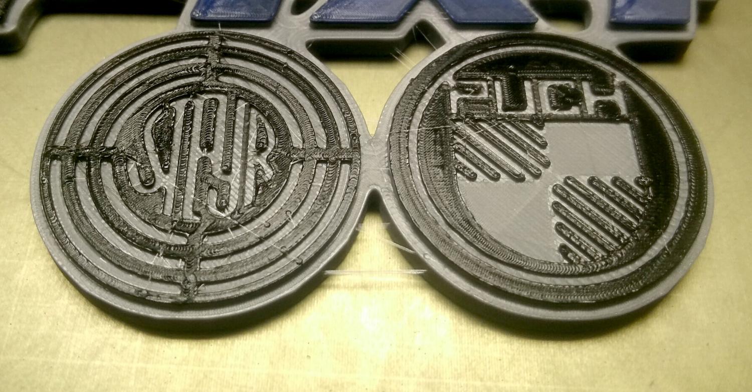

Qualcuno sa dirmi perche' ottengo questo risultato sulla stiratura, ogni tanto, in maniera apparentemente random?

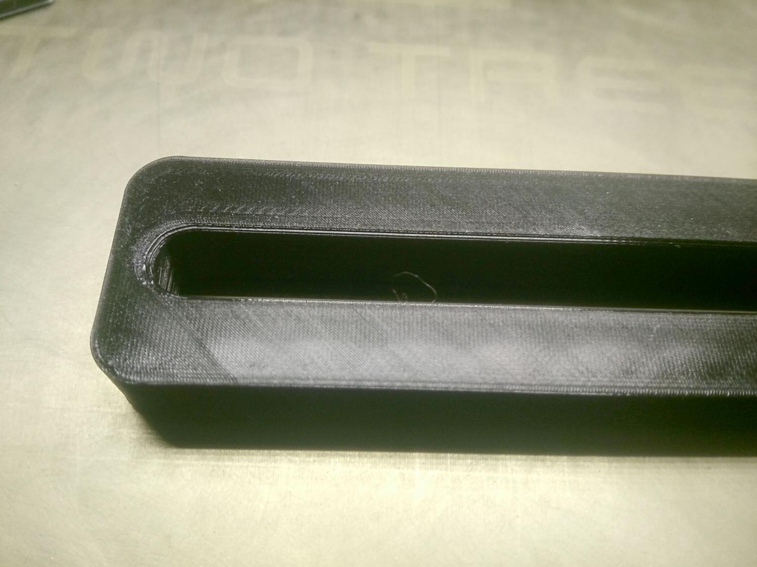

L'altro giorno, stesso filamento nero, stesse impostazioni e su un pezzo molto piu' grande, e' venuto perfetto.

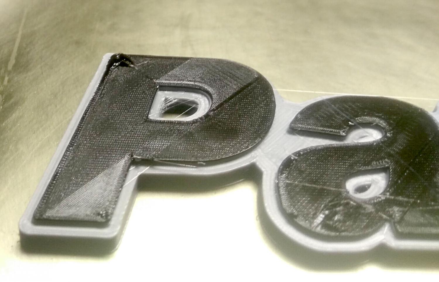

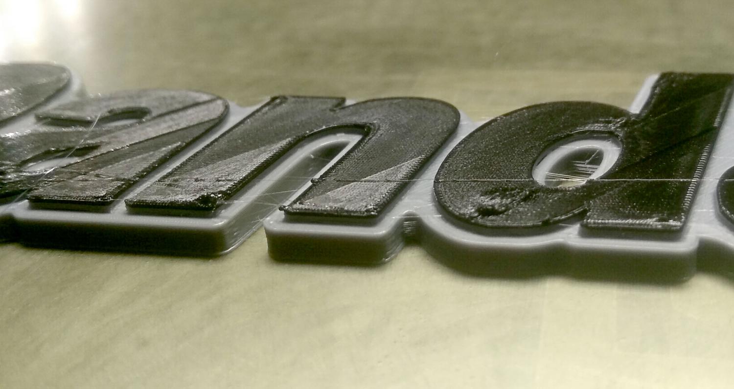

Oggi, che mi interessava davvero la qualita', l'obbrobrio.
Tengo a precisare che gli strati superiori sono ben 4 e che il riempimento sottostante non e' tanto ma nemmno poco: 20%.
Gli strati superiori sono divisi in due grigi e due neri, stessa marca di filamento.
In un altro punto, secondo me piu' difficile, e' venuto (relativamente) perfetto.
Parliamo sempre di un disegno largo quanto il nozzle.
L'unico dubbio che ho e' che il riempimento forse e' troppo poco, ma non sono convinto.
Parliamo di quadrati di appena 5mm di lato.
Questa e' la stampa fatta l'altro giorno con lo stesso filamento nero, le stesse impostazioni identiche (4 strati superiori e 20% riemp.).
Non e' bellissimissimo, ma e' gradevole.
Sempre meglio dei blob assurdi che ora dovro' togliere in qualche modo.

Volevo solo dire che ho "risolto": bastava solo abbassare la temperatura durante la stiratura. Nel mio caso, tra 170 e 180°.
La situazione varia da filamento a filamento e bisogna provare.
