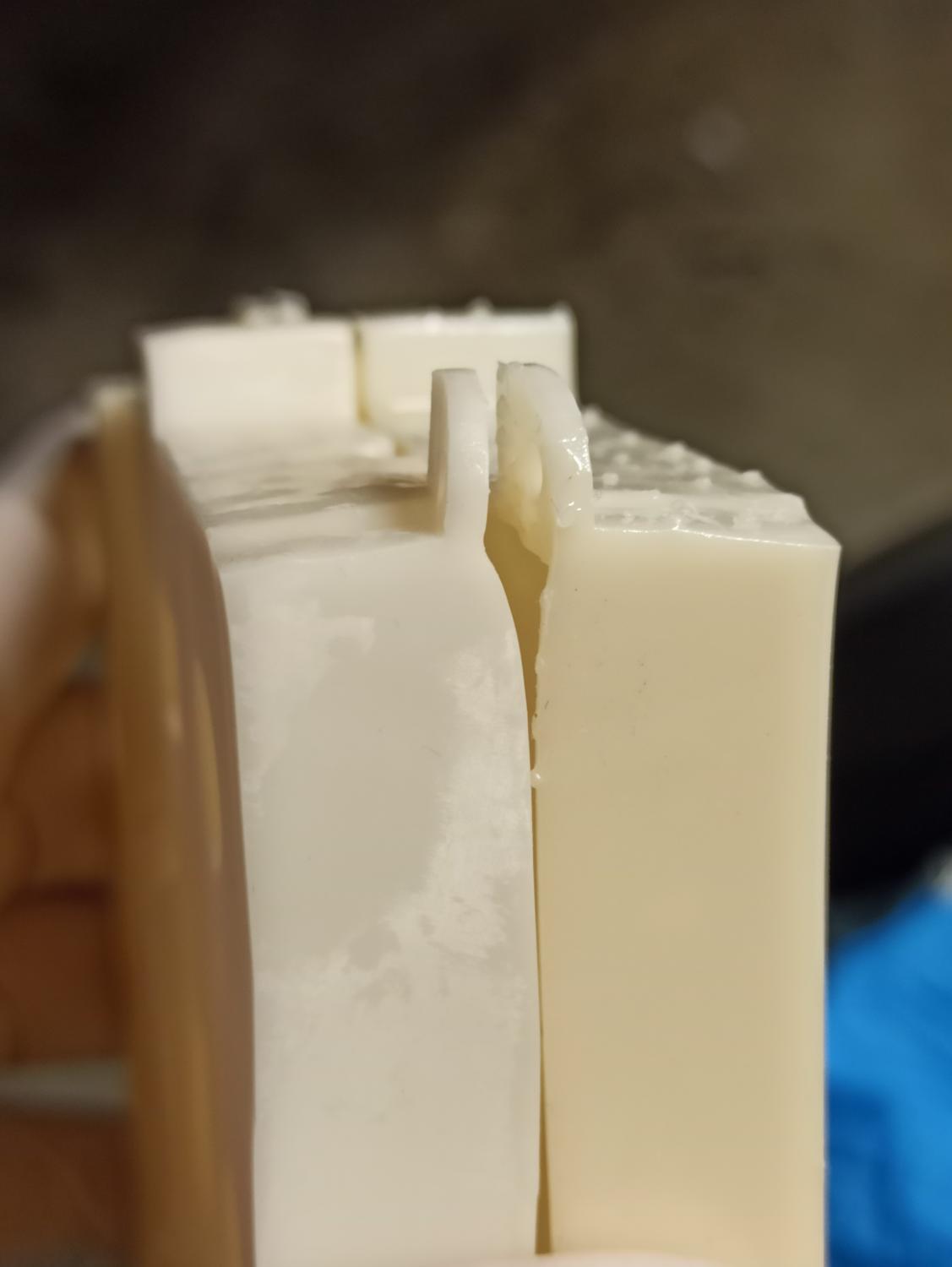

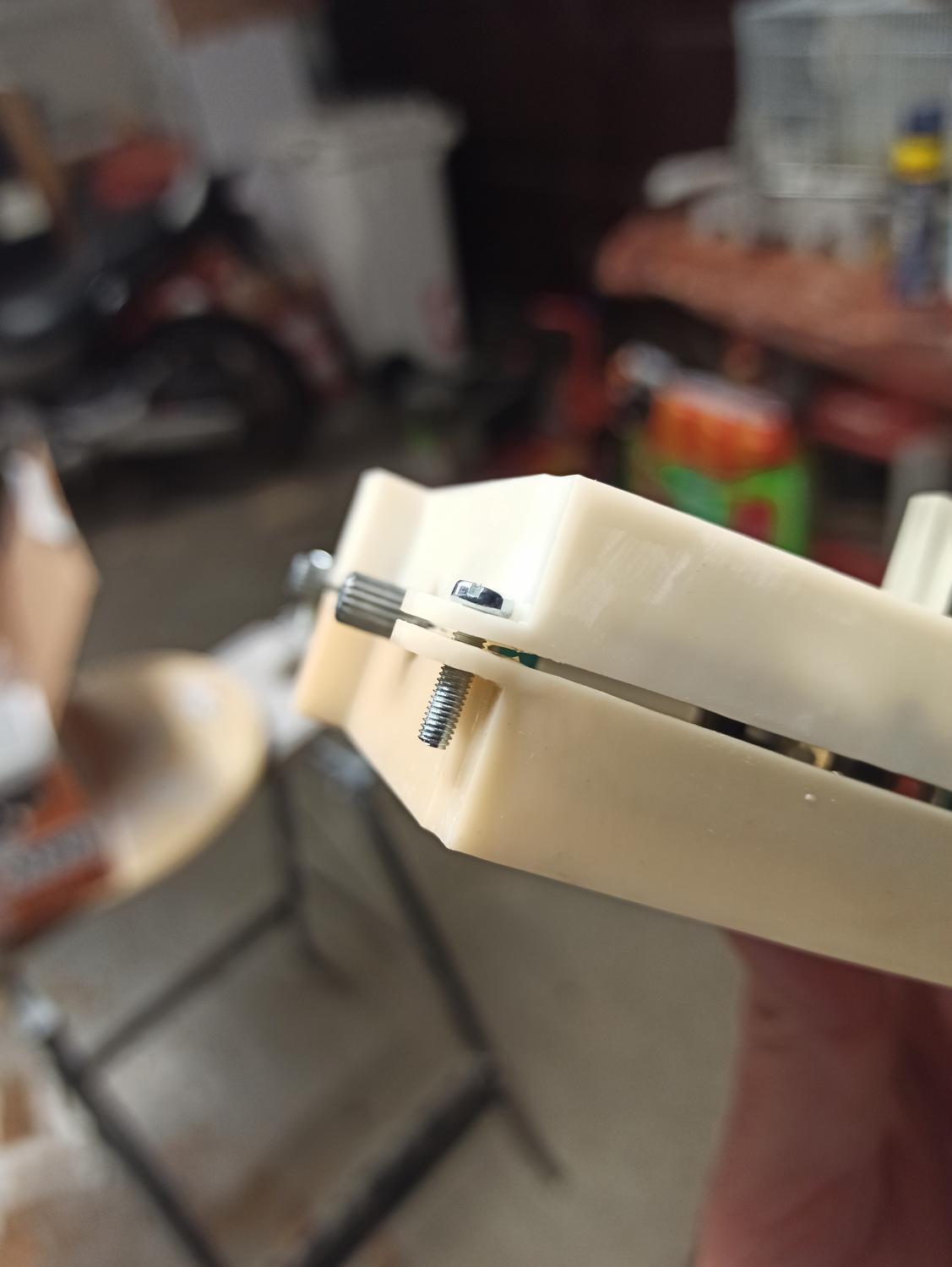

Mi chiamo Vincenzo e sono nuovo del forum e delle stampe 3d in generale. Ho una ELEGOO MARS Pro e ho un paio di problemi per i quali spero possiate aiutarmi.

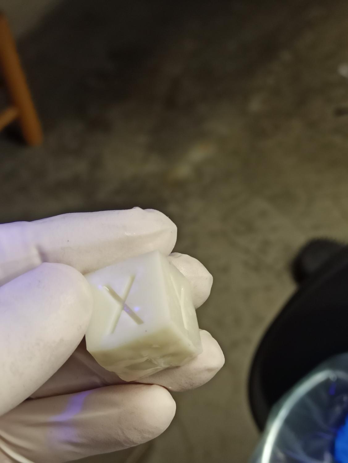

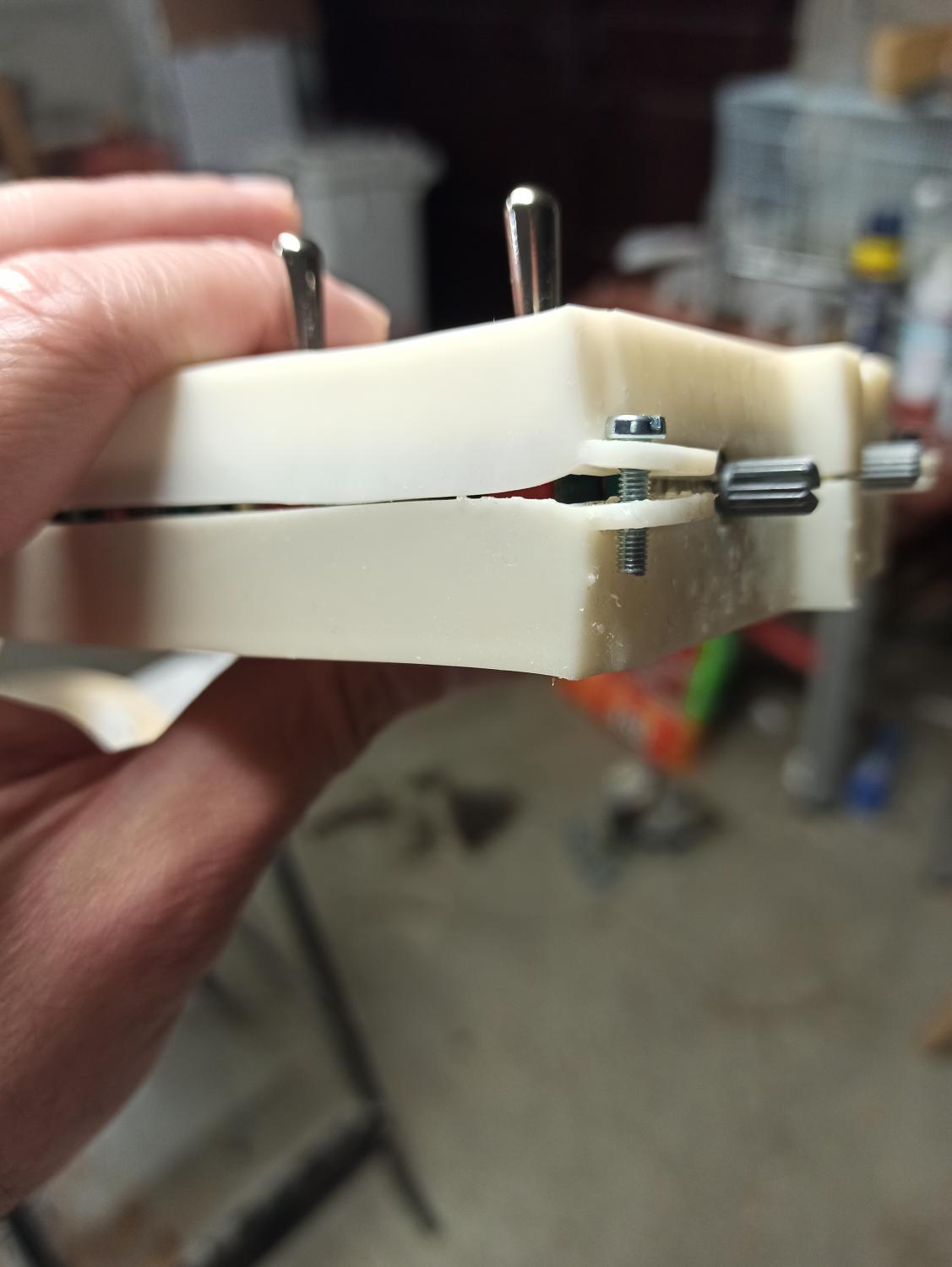

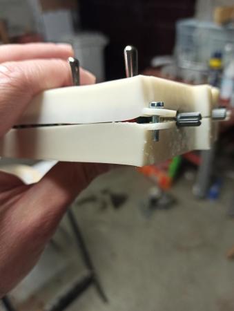

1. Sto realizzando un semplicissimo case rettangolare, quindi una banale scatola tagliata esattamente a metà, ma la parte più bassa del pezzo (quella più vicina al piatto e quindi attaccata ai supporti) viene deformata. Nessun problema invece con la parte superiore che è pressoché perfetta.
Problema simile ce l'ho anche provando a stampare il cubo di calibrazione. Qualcuno sa da cosa potrebbe dipendere?
2. In merito alla calibrazione di una stampante 3d a resina, una volta stabilito quale asse non riproduce le dimensioni corrette, è possibile "calibrarlo" una volte per tutte oppure bisogna agire via software su ogni singola stampa? Nel mio caso ottengo un cubo che stampa un asse effettivamente a 20mm mentre gli altri 2 sono 1.90mm
Come slicer utilizzo Chitubox.
Allego qualche foto di esempio.
Grazie anticipatamente.

Ciao! Secondo me potrebbe dipendere da un'inclinazione sbagliata del pezzo, è successo anche a me con oggetti piatti e molto grandi. Se hai fatto altre stampe e hai trovato i giusti parametri di esposizione Prova ad aumentare un po' l'inclinazione.
Per il secondo punto non ti so rispondere😕
Grazie mille per il riscontro. 🙂
Provo a inclinarlo ulteriormente e a riprovare anche se ho poco margine in realtà...devo provare a anche ad aumentare i supporti che probabilmente non sono sufficienti.

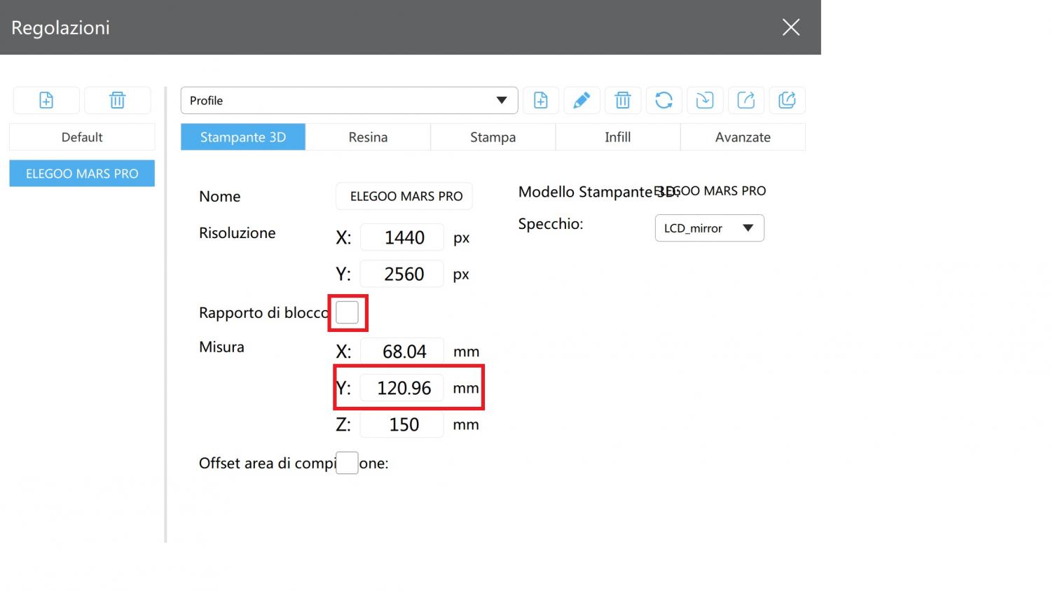

non riesco a inserire il link del video quindi provo a piegare il procedimento per la calibrazione che, da un primo test, sembra aver funzionato.
- occorre come prima cosa realizzare un oggetto con dimensioni note direi almeno tra i 70 ed i 100mm per l'asse che si intende calibrare. (io ho realizzato un blocco 40x70x5 perchè nel mio caso ho notato che l'asse Y è quello "sofferente")
- la stampa va eseguita parallelamente al piatto e senza supporti
- una volta eseguita la stampa, misurare con il calibro il pezzo per verificare di quanto si discosta dal CAD. Nel mio caso l'asse X era circa 39.98mm (che ho reputato accettabile per il momento) mentre l'asse Y misurava 69.70mm
- dividendo la misura rilevata per la misura attesa, si ricava quanto il pezzo è più piccolo o più grande rispetto al CAD. Nel mio caso l'asse Y è 69.70/70=0.9957....volte più piccolo.

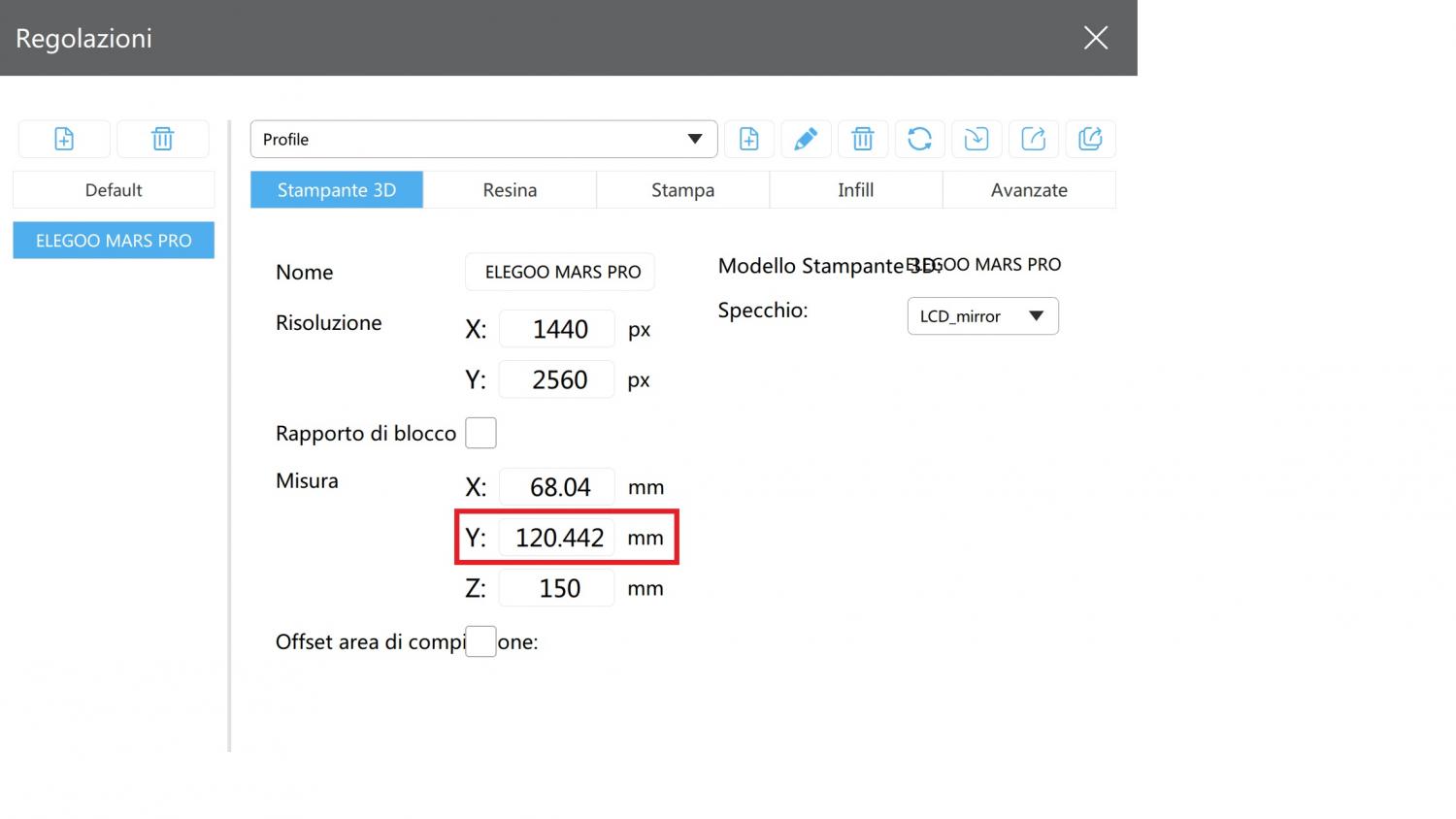

a questo punto vado nelle impostazioni di CHITUBOX e correggo il valore di misura dell'asse Y
moltiplico il valore 120.96 per il risultato di prima e lo imposto come nuovo valore di Y (IMPORTANTE: prima di modificare il valore, togliere il flag da "Rapporto di blocco" altrimenti vi modificherà in automatico anche i valori di X e Z.
120.96*0.9957...=120.4416 che CHITUBOX mi arrotonda automaticamente a 120.442.
a questo punto "riaffettate" il pezzo con il tasto Slice e stampatelo nuovamente. Le misure dovrebbero adesso rispecchiare il CAD.
