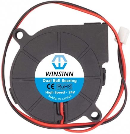

Killrob Inviato 5 Novembre 2020 Inviato 5 Novembre 2020 E che ventola usi? Quella di un Sikorsky sea stallion? 🤣 Cita

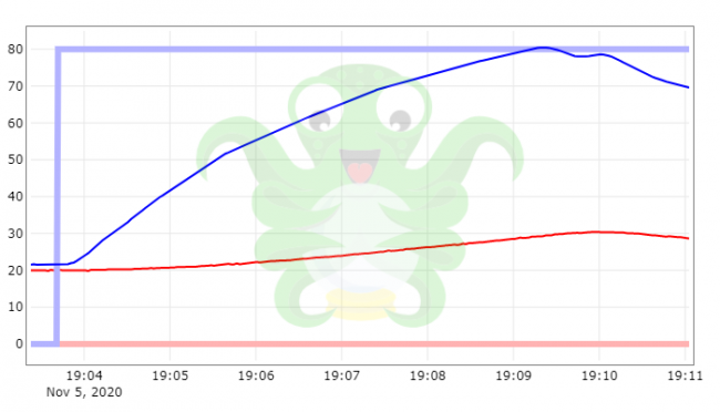

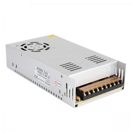

Whitedavil Inviato 5 Novembre 2020 Inviato 5 Novembre 2020 È probabile che l'alimentatore è al limite e non ce la fa a fornire la potenza necessaria... Quanto ci mette ad arrivare a 80 gradi? Cita
Rossano95 Inviato 5 Novembre 2020 Autore Inviato 5 Novembre 2020 Questo è il plot della temperatura. Quando scende è perché ho acceso la ventola. Da circa 20 gradi a 80 c'è stato 6 minuti e 30 secondi. Questa è la ventola Questo l'alimentatore Cita
Rossano95 Inviato 27 Novembre 2020 Autore Inviato 27 Novembre 2020 Dopo varie prove l'unica soluzione è stata quella di abbassare la velocità della ventola. Al momento stampo il PLA con la ventola al 100% e il piano a 60 gradi e il PETG con la ventola al 30% e il piano a 80 gradi. Ho controllato le tensioni e quanta corrente assorbe il piano e l'alimentatore non è il colpevole. A questo punto penso che sia proprio così che deve funzionare, con la ventola impostata più lenta quando si usano alte temperature del piano. Cita
