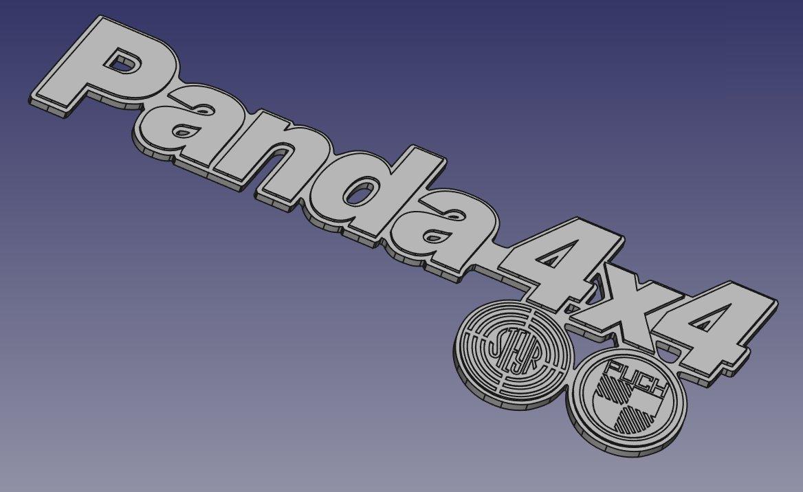

Ogni tanto ho questo strano problema.
Ne ho sentito parlare in una discussione ma mi sono perso il thread.
Ho delle pareti verticali sbalzate, come per esempio un cubo piccolo su un cubo piu' grande.
Le pareti verticali vengono stampate con un certo gap fra di loro, lasciando (sia in anteprima che sul pezzo stampato) un vistoso vuoto che e' meccanicamente poco affidabile, e forse e' la causa dei problemi dello stiramento di cui parlo qui

È molto strano, è come se in quella fase di slicing non sentisse che deve fare dei top layer...  secondo me tra quelle due P ( quella grande sotto e quella piccola sopra)  c è troppo poco spazio e non fa il loop...
Provo a spiegare meglio, se tra le due P hai 1.5 mm e fai 3 loop di perimetro da 0.45 lo spazio "consumato" dai loop è 0.45 x 3 = 1.35 mm quindi la stampante non ha abbastanza "spazio" per fare il loop in più che serve a chiudere quello spazio!!
Hai modo di misurare quanto c'è tra le due P?
Quindi se ci fossero 3 decimi mi lascerebbe 3 decimi di buco perche' uso un nozzle da 0.4 e larghezza riga di 0.44? Scherziamo? 🙂
Il problema sara' un settaggio che mi sfugge.
Ma quale?
Non conosco cura ( mi sembra che sia quello lo slicer dal video) e quindi non so dirti dove andare a cercare il parametro corretto.. però credo sia proprio così,se lo spazio che ha è minore della larghezza di estrusione lo ignora..
Magari chi conosce meglio lo slicer può aiutarti nel dettaglio!!

Mostro il lavoro che sto ultimando per la Panda di mio papa', classe 1990 (la Panda, non lui!). Tutto fatto da zero, caratteri compresi.
Sara' su 3 colori (grigio la base, nera la scritta Panda e i logo, blu il 4x4).Il primo l'ho stampato ieri ma la stiratura mi ha lasciato deluso rovinando tutto.

passami l'stl che vedo se le mie impostazioni si comportano come le tue

larghezza rimozione rivestimento
Trovata, ma non capisco perche' viene espressa in mm.
Sicuro dipende da altro, ma io cerco una soluzione definitiva, non una che deve essere adattata volta per volta.
Ad esempio sono sicuro che se la lettera superiore fosse stata piu' piccola (piu' stretta) il valore sarebbe dovuto essere diverso.

io, da quello che ho imparato con i vari slicer, e' difficile trovare un settaggio che vada bene per tutti i tipi di particolari.
ogni pezzo ha una storia a se.
cura, quello che usi te, ha molti settaggi, ma una volta imparati sai quali modificare.
inoltre prova a modificare separatamente quelli sotto, inferiore e superiore.
