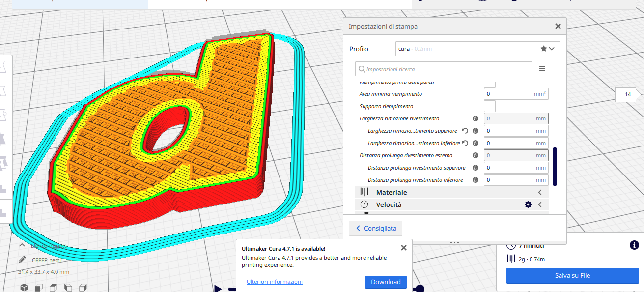

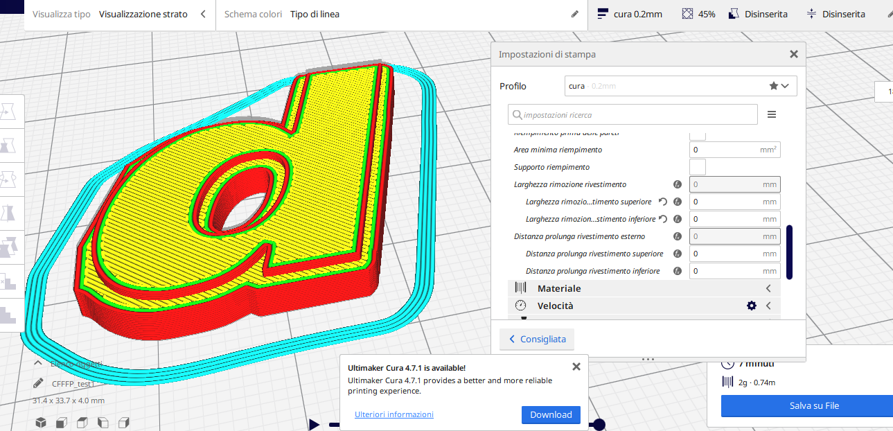

andrea2 Inviato 2 Novembre 2020 Inviato 2 Novembre 2020 ho provato, con i settaggi che vedi (guarda bene) , questo e' il top layer e questo e' il 14esimo layer se vuoi ti allego il file con i miei settaggi. Cita
Carsco Inviato 2 Novembre 2020 Autore Inviato 2 Novembre 2020 24 minuti fa, andrea2 dice: se vuoi ti allego il file con i miei settaggi. Non si capisce a che layer appartiene la prima foto. Il 16? Comunque mettere a 0 la larghezza rimozione rivestimento non so se sia una buona idea, anche se risolve pienamente. Ho alzato di 1mm la "d" piccola per una prova (perche' con 4 top e bottom layer non si capisce granche') e questo e' l'STL:test1.stl E questo e' il risultato: 56.mp4 Fa ben 4 strati tutto intorno alle pareti e per parecchi mm. Non ho ancora capito "0mm" a cosa e' riferito. Sono abbastanza sicuro che questo e' un workaround per ma non e' la soluzione del problema perche' funziona, ma avra' sicuramente altre conseguenze che adesso non colgo. E' un buon punto di partenza. 1 Cita
andrea2 Inviato 2 Novembre 2020 Inviato 2 Novembre 2020 Fa 4 strati perché hai messo 4 in Strati superiori e Strati inferiori La prima foto è del 16esimo layer ti allego il mio profilo, controlla le differenze cura.curaprofile 1 Cita
