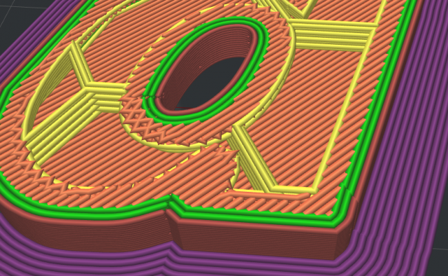

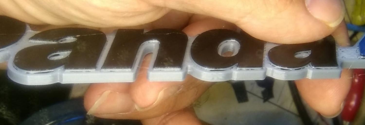

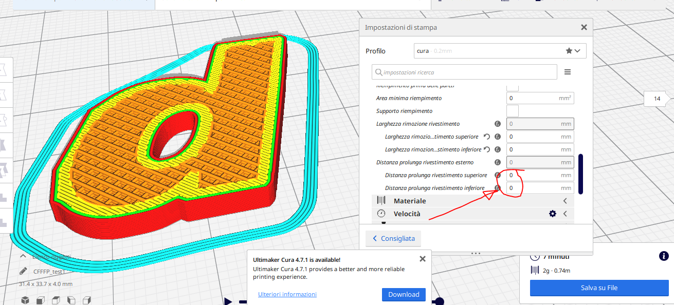

Carsco Inviato 2 Novembre 2020 Autore Inviato 2 Novembre 2020 Perche' il top layer adesso "entra" sotto il solido superiore senza motivo per svariati mm. Basterebbe che lo facesse per 2 linee (0.8mm o 0.88m), per esempio. Addirittura anche per una linea soltanto. Cosi' e' solo uno spreco di tempo e materiale. Cita

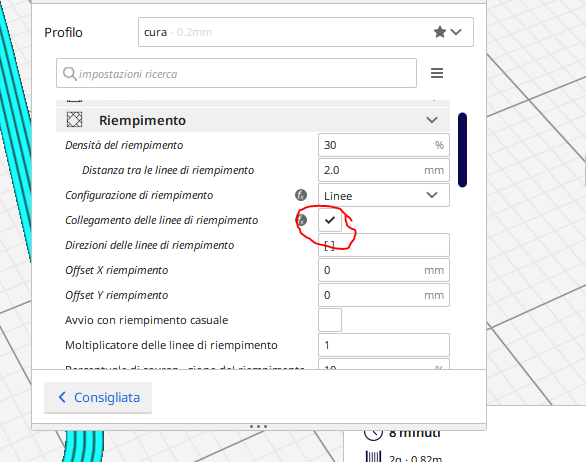

andrea2 Inviato 2 Novembre 2020 Inviato 2 Novembre 2020 se ho capito bene allora porta a 0 questi valori. e poi ti consiglio di attivare questo Cita
MAL1190 Inviato 2 Novembre 2020 Inviato 2 Novembre 2020 io che utilizzo ideamaker come slicer me lo fa bene. 15° layer crea l'appoggio e 16° inizia la D più piccola Cita

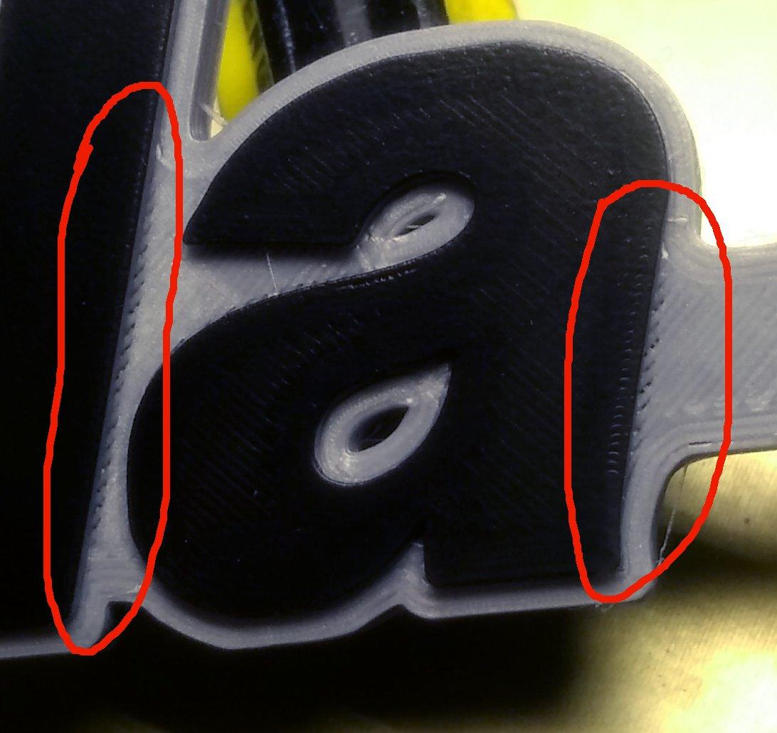

Carsco Inviato 2 Novembre 2020 Autore Inviato 2 Novembre 2020 1 ora fa, andrea2 dice: se ho capito bene allora porta a 0 questi valori. e poi ti consiglio di attivare questo Provero' quanto prima. Comunque ecco il difetto stampato: Lo notate nella parte grigia, specialmente fra la "a" e il "4". Complice anche un errato settaggio per lo stiramento del grigio, che e' diverso dal nero con cui avevo avuto un altro problema. Ristampero' tutto con le tue modifiche e stando piu' attento alla stiratura. Il pezzo comunque e' liscio, sebbene sembri non esserlo. Una passata di trasparente opaco mettera' tutto a posto. Qui si vede meglio, fra lettere e fondo. Cita
Carsco Inviato 2 Novembre 2020 Autore Inviato 2 Novembre 2020 2 minuti fa, andrea2 dice: se vuoi, allega il tuo profilo. Andrea, fa schifo. E' da rifare. Era una prova per vedere la superficie e il cambio di colori. Funziona tutto. Ora lo ristampo con un po' di bordo sotto le lettere, qualche strato inferiore in piu' (era una prova) e poi vediamo cosa esce fuori. Questo grigio e' bello ma e' maledetto. Cita

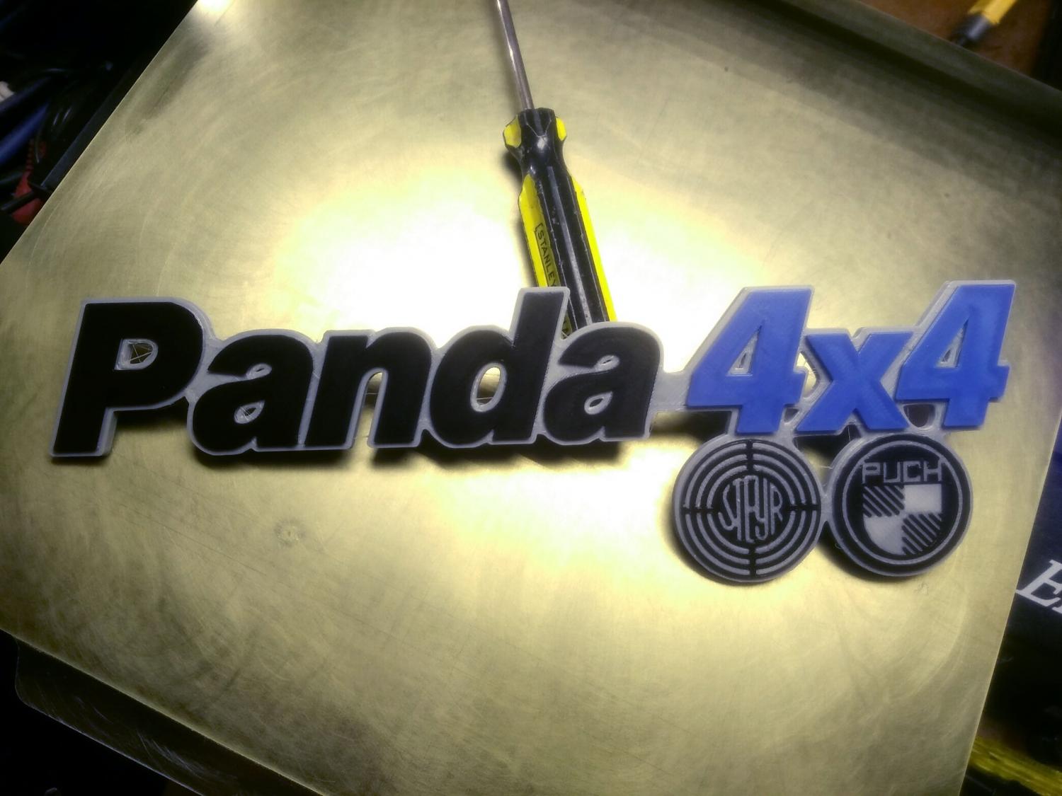

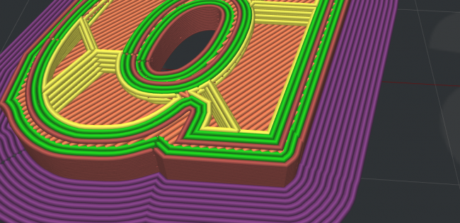

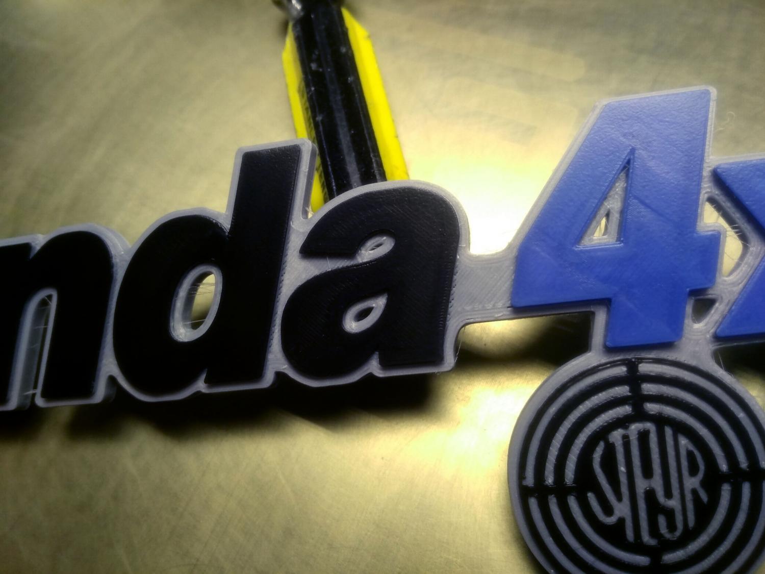

Carsco Inviato 2 Novembre 2020 Autore Inviato 2 Novembre 2020 Allora, ecco la nuova stampa con le modifiche consigliate da @andrea2, i consigli di @Salvogi per il cambio filamento, @Killrob per la pazienza e altri che dimentico. Notare che, COMUNQUE, la stiratura avviene solo fino al punto in cui prima metteva i top layer. I buchi si vedono comunque nella stiratura, quindi, perche' non e' un vero top layer ma "qualcosa". 🙂 1 1 Cita
Salvogi Inviato 2 Novembre 2020 Inviato 2 Novembre 2020 1 ora fa, Carsco dice: Allora, ecco la nuova stampa con le modifiche consigliate da @andrea2, i consigli di @Salvogi per il cambio filamento, @Killrob per la pazienza e altri che dimentico. Notare che, COMUNQUE, la stiratura avviene solo fino al punto in cui prima metteva i top layer. I buchi si vedono comunque nella stiratura, quindi, perche' non e' un vero top layer ma "qualcosa". 🙂 Complimenti, molto bella, mi piace parecchio. Se non li cerchiavi, i difetti nemmeno si notavano, comunque per essere una stampa fatta con una FDM è venuta molto bene. 1 Cita
Killrob Inviato 2 Novembre 2020 Inviato 2 Novembre 2020 in ogni caso ottimo lavoro 😉 complimentoni 👍👏 1 Cita
