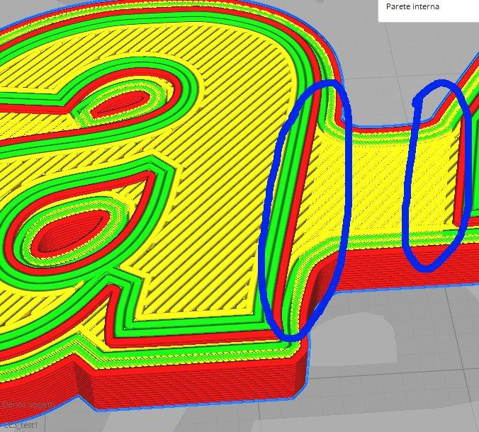

C'e' solo una passata di 500 ad acqua e qualche mano di trasparente opaco.
Pero' la cosa non mi fa dormire.
Il fatto che la stiratura non prosegua e' come se il solido superiore partisse una linea piu' in la'.
Come se il top layer arrivasse fino ad un punto e poi la parete del solido superiore (la "d" piccola) fosse una riga piu' in dentro, tipo un attico rispetto ai pieni inferiori.
Intendiamoci, il solido superiore ha ragione a partire da li', ma il top layer e la stiratura dovrebbero proseguire di un'altra linea.
Ecco come me lo vede Cura nell'anteprima:
Si vede perfettamente la stiratura, poi una riga di gap, poi le pareti del solido superiore.
Il proseguimento che si vede non e' top layer ma e' stato creato col "trucco" di andrea2, e infatti non viene stirato.
Ma perche' accade questo?
E' esattamente UNA riga.
Le pareti sono 3 ma Cura si ferma alla seconda e poi finisce sia di fare top layer sia di stirare perche' per lui il top layer finisce li'.
Cose da pazzi.
secondo me dipende da come i programmatori hanno fatto i calcoli per definire dove finisce il top layer in base ai parametri inseriti dall'utente, come ex-programmatore capisco gli sviluppatori di Cura, spostandosi più in la per finire la stiratura avrebbero impattato sulle righe perimetrali, da qui, forse, la spiegazione del perché non è stato fatto. @Carsco l'anteprima ha anche la funzione di play per far vedere come si muove il nozzle, per una verifica più approfondita dovresti verificare su quel layer dove passa prima il nozzle, in teoria dovrebbe finire la stiratura e poi partire con i perimetri della "d" piccola.

Beh, no: dopo la stiratura cambia layer ma parte da tutt'altra parte.
La d piccola inizia un layer piu' su.
Oppure non ho capito.
Cmq non e' normale sta cosa.

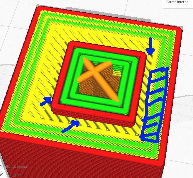

Ho fatto un solido composto da due banali cubi: 10x10x10 e 5x5x5, quest'ultimo intersecato e immerso nel primo.
Fa la stessa identica cosa!
temp.stl
La parte tratteggiata e' la stiratura.
Le frecce indicano la parte di top layer che non e' top layer ma viene aggiunta da Cura.
Nella mia scritta Panda in alcuni punti viene riempita cosi', in altri viene lasciata vuota.
In entrambi i casi non e' cosi' che dovrebbe essere.
Dovrebbe essere un maledetto top layer!

La stiratura (ironing), come ha scoperto Killrob, ha un bug per cui quando e' selezionata quella a zig zag "dimentica" di stirare la riga piu' interna se non ti tratta dello "strato piu' elevato".
