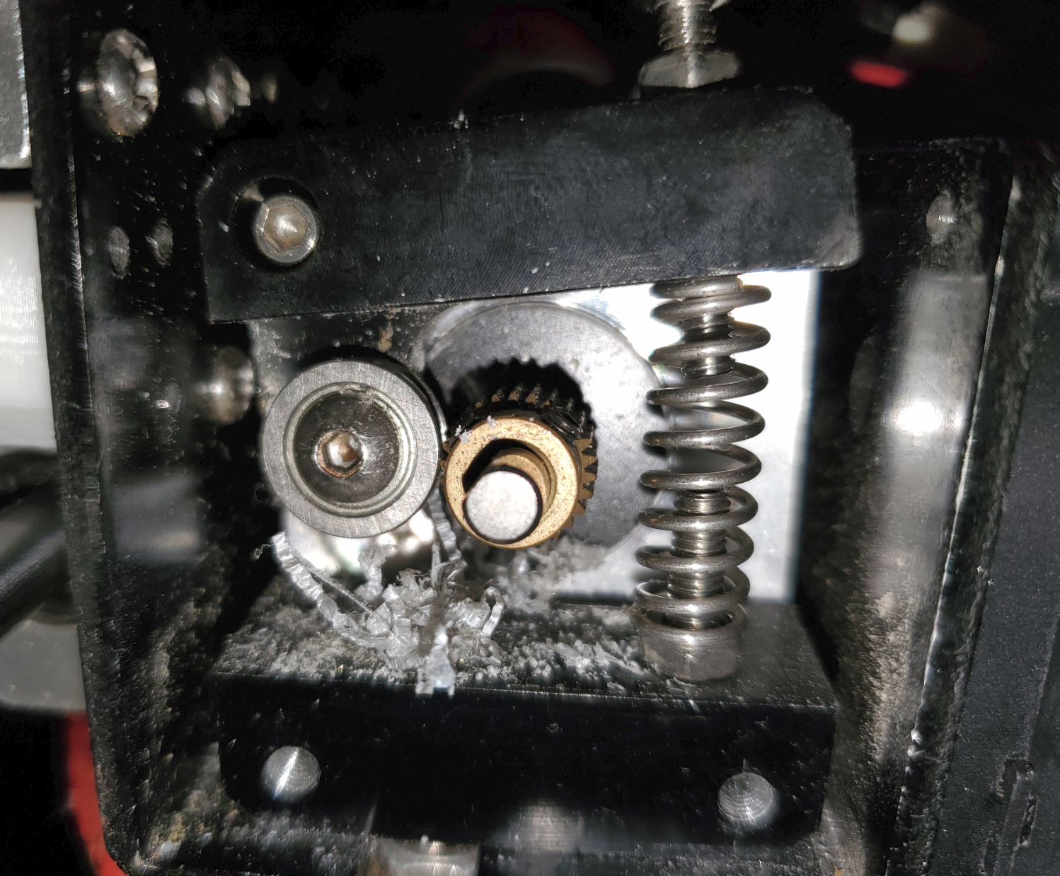

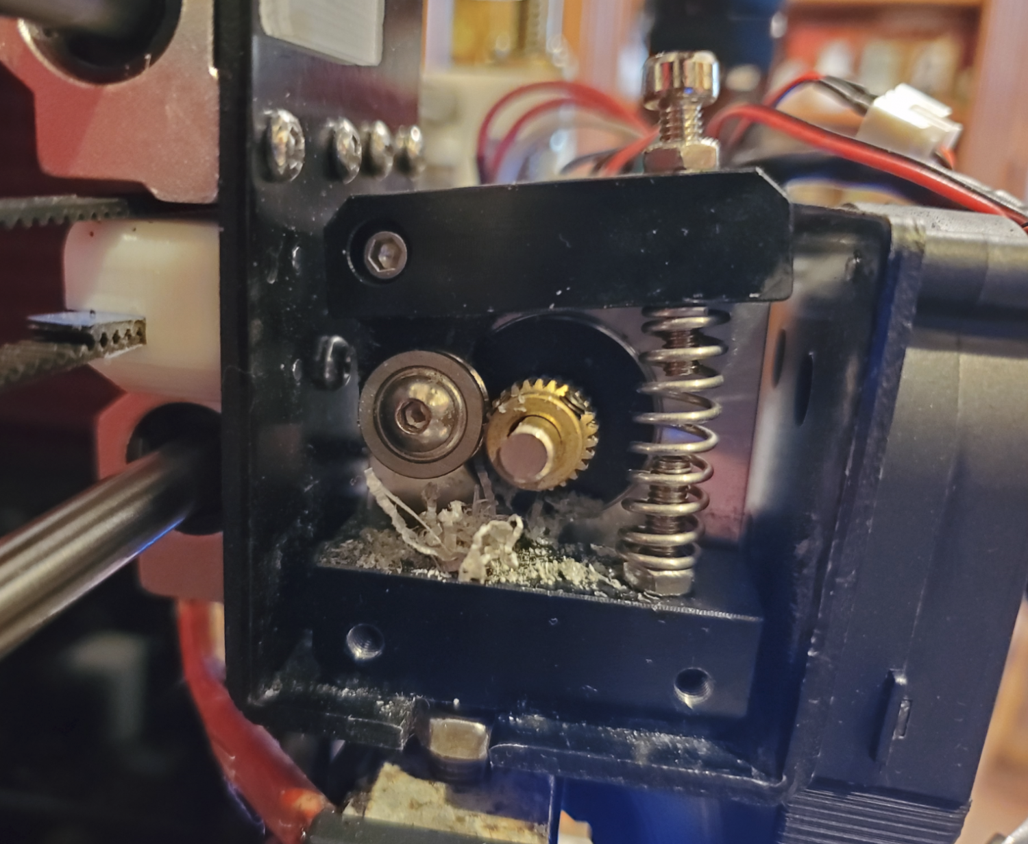

Massimotx Inviato 2 Novembre 2020 Inviato 2 Novembre 2020 ciao a tutti, oggi nuovo problema questa mattina al risveglio vado a controllare se la stampante aveva già terminato la stampa lanciata ieri sera, e vedo che la stampante si stava muovendo a 10 cm dal piatto senza stampare nulla, la stampa si era fermata a 3cm circa, controllo il filamento e vedo che si è rotto, come l'ho toccato si è sfilato dall'estrusore, avendo impostato la stampa a 195°C con un Silk PLA ho pensato si fosse rotto a causa dell'instasamento del Nozzle, così smonto ventola dissipatore ecc e trovo sta schifezza pulisco tutto, pulisco hot hand dai residui di plastica, monto nuova gola e nuovo nozzle (avendola presa usata volevo già farlo) rimonto e mi accorgo che il motore non gira! facendo delle prove ho visto che il motore è funzionante, ma il pilotaggio che arriva dalla scheda madre non va, infatti quando è connesso il motore si blocca e a mano non gira (tutti gli altri motori funzionano) farò ulteriori indagini, nel frattempo vi chiedo se a qualcuno è già capitato un problema come questo, sarà saltato il driver? grazie ciao Cita

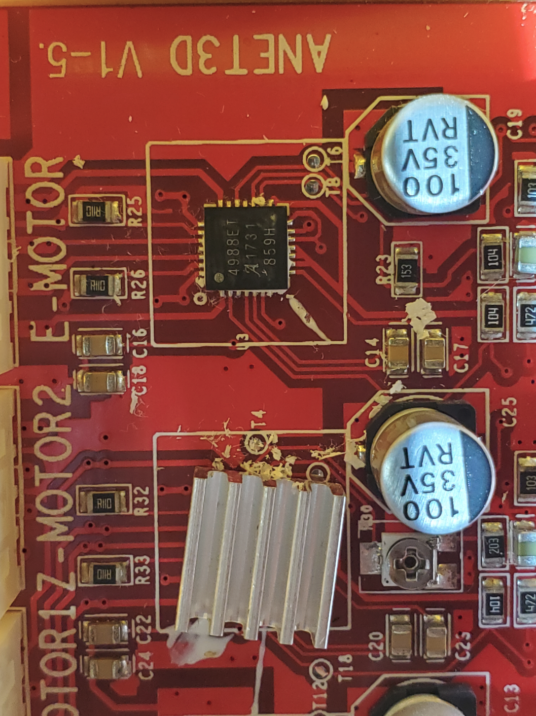

FoNzY Inviato 2 Novembre 2020 Inviato 2 Novembre 2020 7 minuti fa, Massimotx dice: sarà saltato il driver? probabile visto che il motore potrebbe esser rimasto bloccato per ore senza poter girare.... dalla foto del driver non sembrano esserci problemi "visibili" ma dice poco.... Cita
Massimotx Inviato 4 Novembre 2020 Autore Inviato 4 Novembre 2020 oggi ho provato a sostituire il driver A4988 che pilota il motore dell'estrusore, purtroppo questo non è servito proprio a nulla, continua a fare esattamente come prima. Farò ulteriori misure, ma nell'eventualità di non riuscire a ripararla e di dover cambiare scheda madre, qualcuno dei più esperti mi potrebbe consigliare una buona scheda madre e relativi driver da acquistare? grazie in anticipo Cita

Massimotx Inviato 4 Novembre 2020 Autore Inviato 4 Novembre 2020 per sintetizzare vi dico che sono del mestiere, non mi intendo di stampanti 3D e di tutti gli annessi, ma le saldature le so fare senza problemi, ho attrezzature ed esperienza in merito, nello specifico ho usato sia l'aria calda che il saldatore convenzionale Il primo tentativo l'ho fatto saldando il nuovo componente "manualmente" non c'erano corti o altro, ma comunque non funzionava, così, ho fatto un secondo tentativo, questa volta usando anche un microscopio per allineare il componente durante la saldatura (anche se era saldato correttamente anche la prima volta) in entrambi i casi il pilotaggio dell'estrusore non funziona, ho letto che è un problema abbastanza diffuso sulla Anet A8, ma non ho ancora letto nulla sulla soluzione Lockdown permettendo sentirò anche un mio amico tecnico elettronico, ma tornando alla domanda, se non dovessi riuscire a ripararla qualcuno mi sa consigliare una scheda madre e relativi driver che non costi uno sproposito ma che vada meglio di quella originale? grazie Cita
