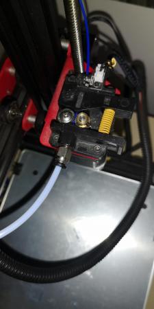

pnrntn Inviato 3 Novembre 2020 Inviato 3 Novembre 2020 Salve a tutti, ho un problema che mi sta tormentando da un pò di tempo e che non mi permette più di stampare degnamente i miei pezzi. Ho una stampante alfawise u20 da un anno e mezzo. E' sempre andata benissimo fino ad un paio di mesi fa quando la rotellina che trasporta il pla ha cominciato a fare dei Click frequenti che mi rendono le stampe prive della giusta solidità in quanto mancanti di alcuni layer. Da allora mi sono documentato molto sul problema ed ho provato diverse soluzioni. Innanzitutto ho smontato l'estrusore e ripulito tutto. Ho sostituito il tubo che trasporta il filo e quello presente nell'estrusore. Ho cambiato pla. Ho provato a stampare aumentando al massimo la temperatura. L'unica cosa che non ho fatto è agire sulla vref del motore. Tutti i tentativi che ho provato non sono serviti a nulla ed il problema non è stato risolto. Mi affido a voi per avere consigli. Vi posto un video dove si sente chiaramente o si vede con quale frequenza si verifica il problema. VID_20201103_161301.mp4 Cita

Whitedavil Inviato 3 Novembre 2020 Inviato 3 Novembre 2020 E metti una foto dell'estrusore, che se fa schifo almeno non ci perdi tempo.... 1 Cita

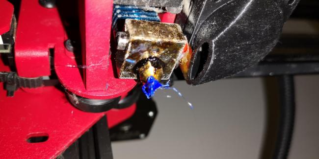

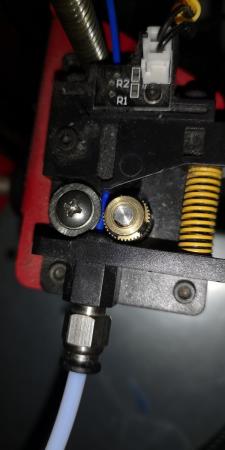

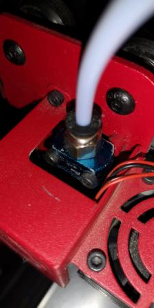

pnrntn Inviato 5 Novembre 2020 Autore Inviato 5 Novembre 2020 vi posto delle foto dell'estrusore... Tra i vari tentativi che ho fatto ho sostituito il nozzle ma anche con il nuovo ho avuto lo stesso problema. Per la base, è vero è sporchissima però ho pulito anch'essa ma nessuna novità. Cita
Whitedavil Inviato 5 Novembre 2020 Inviato 5 Novembre 2020 No, quello è l'hotend, l'estrusore è colui che spinge il filo.... Dubito che sia l'hotend a "clikkare".... 😅 Cita
