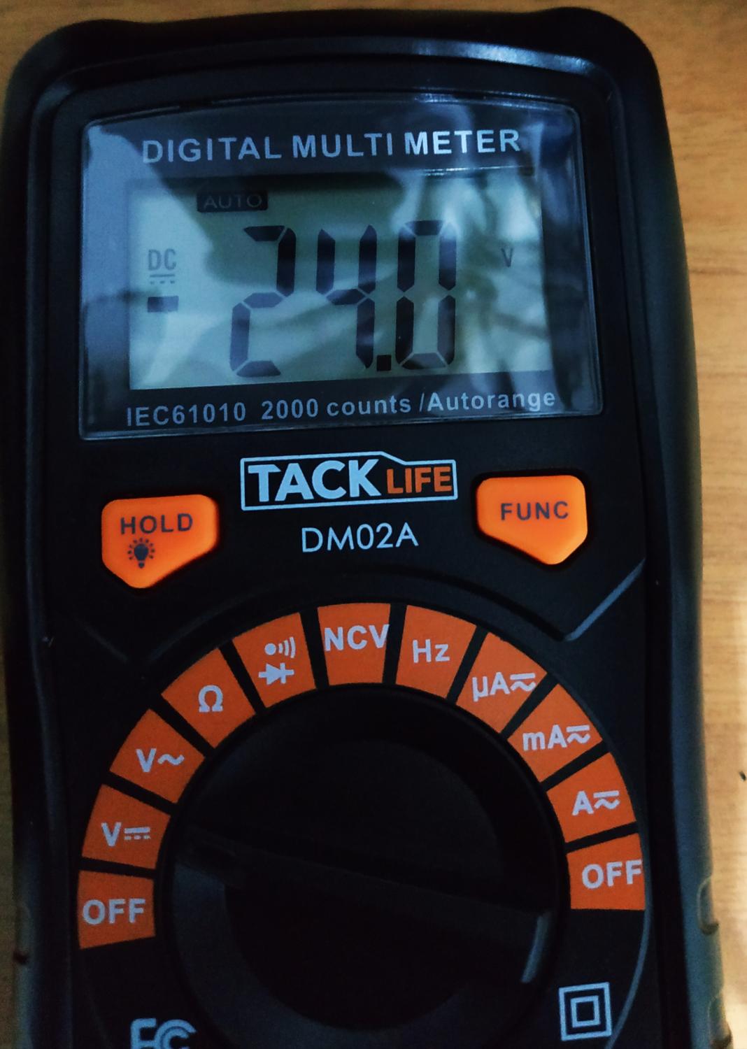

Nogard Inviato 5 Novembre 2020 Autore Inviato 5 Novembre 2020 Il 05/11/2020 at 16:56, Eddy72 ha scritto: La Longer LK4 Pro dovrebbe essere a 24v se hai messo una noctua, che di norma sono a 12v, potrebbe essere che si sia bruciata Ciaoo Expand Nono, preso una non Noctua (proprio per questo motivo) da 24v. Ho anche controllato quale fosse il positivo con il multimetro per essere sicuro (siccome i due cavetti per questa ventola sono giallo e blu) Cita
Eddy72 Inviato 5 Novembre 2020 Inviato 5 Novembre 2020 Hai controllato cosa esce dal connettore della ventola sulla scheda con un tester? Ciaoo Cita
Nogard Inviato 5 Novembre 2020 Autore Inviato 5 Novembre 2020 Il 05/11/2020 at 17:01, Eddy72 ha scritto: Hai controllato cosa esce dal connettore della ventola sulla scheda con un tester? Ciaoo Expand Yes, 24v. Cita
Eddy72 Inviato 5 Novembre 2020 Inviato 5 Novembre 2020 A sto punto potrebbe essere stata la ventola difettosa? 😀 Ciaoo Cita
Nogard Inviato 5 Novembre 2020 Autore Inviato 5 Novembre 2020 Il 05/11/2020 at 17:10, Eddy72 ha scritto: A sto punto potrebbe essere stata la ventola difettosa? 😀 Ciaoo Expand Ci sto pensando anche io... però l'originale non è mai andata da quello che ricordo ed ora questa che prende fuoco subito.... spero di si anche perché se esce 24v non c'è altra ipotesi. Però a questo sono di nuovo senza ventola e già sono fermo da un po' con la stampante 3d e mi rode un po'. Cita
