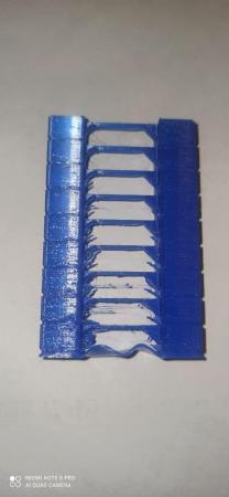

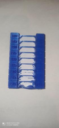

Salve, stampando con questo filamento mi da dei buchi sulle stampe quale può essere il problema? Non penso sia della stampante perché il problema si presenta solo con questo filamento mentre con altri no (usando le stesse impostazioni). La torre delle temperature l'ho stampata con il profilo stock Super quality di Cura 4.6
9 ore fa, GiovanniMontieri dice:
sembra lo stesso problema che ho avuto io a fine bobina, di punto in bianco lasciava spazi vuoti. Forse ho risolto (o forse si ripresenterà) pulendo tutto con una goccia di olio (tipo quello della singer) direttamente nel gruppo estrusore, temperatura 240 e fatto uscire filo finche non è uscito bello pulito e fluido.
Quindi si puo' essere come ha scritto @gregorio56sm ... umidità o filo "sporco"
aggiornamento...
me lo ha rifatto e dopo qualche prova ho trovato che abbassando la temperatura di 5° sparisce il problema... il problema adesso è che stampo PLA a 175° mentre sulla bobina indica 200/230 quindi: o fa proprio schifo sto filo, o è starato il sensore della temperatura. Quest'ultima ipotesi meglio controllarla visto che a 170 si ferma il motore dell'estrusore e sono praticamente al limite 😟
Se sentite anche degli scoppiettii arrivare dall'hotend, allora la causa è al 100% umidità. Se puntate un faretto sul nozzle, vi accorgerete che quando scoppietta esce anche fumo, che poi è vapore....
Se è tanto umidi il filo si spezza solo a guardarlo!
Geeetech e' un ottimo filamento ma che deve essere stampato a 190 e anche meno.
Rallenta e stampa a 190.
Io all'inizio lo stampavo lentamente anche a 180° con un dettaglio spaventoso.
