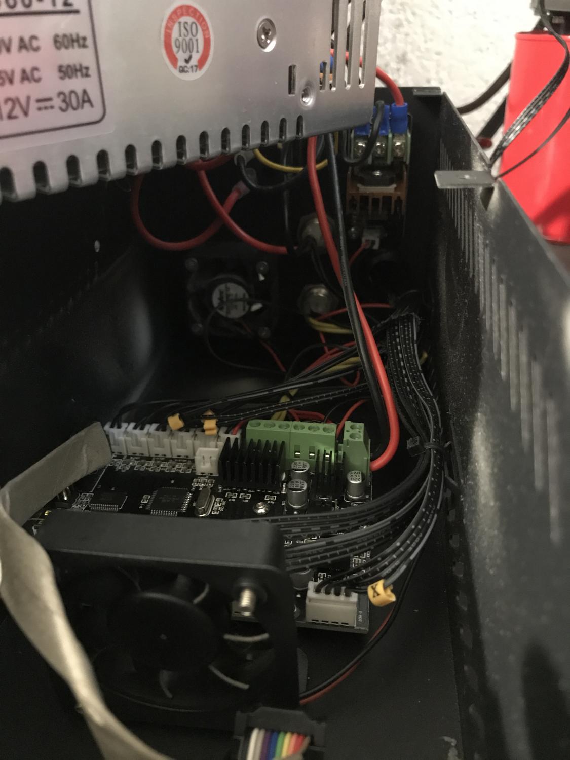

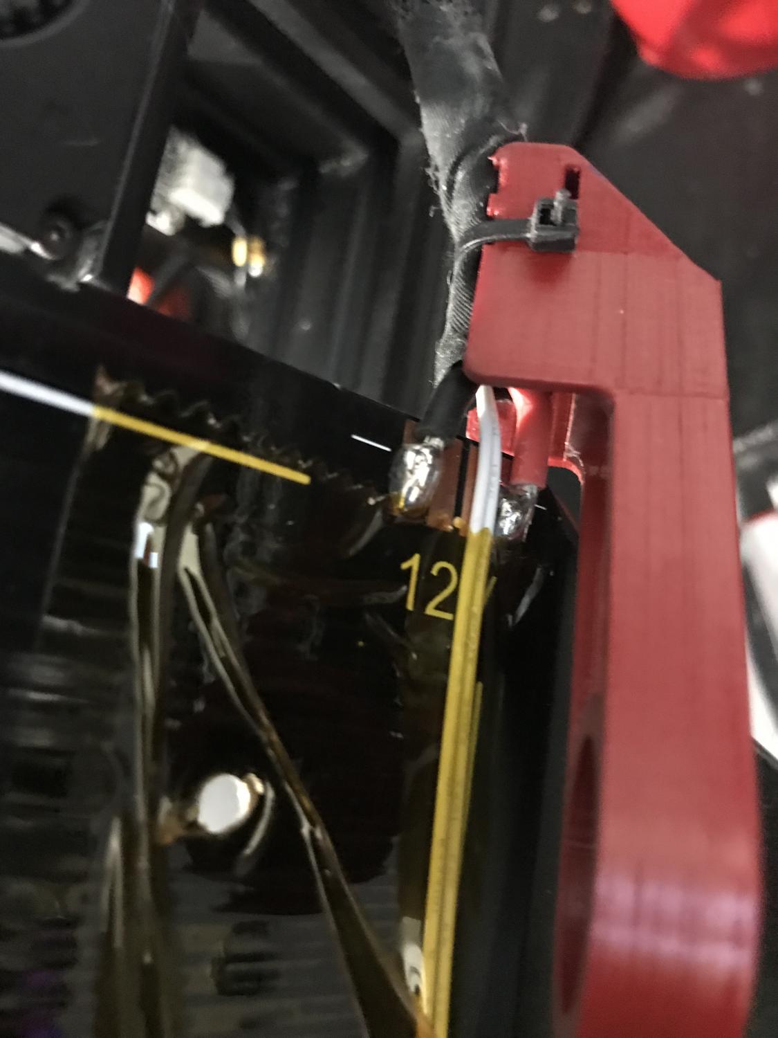

Lorenz_Keel Inviato 5 Novembre 2020 Condividi Inviato 5 Novembre 2020 buongiorno ragazzi, ieri finite un paio di stampe (non usavo la stampante da almeno un mese) da 5 ore ciascuna mi sono reso conto di un problema, il piatto riscaldato non si scalda più. quando si rompono lo fanno così senza farsi notare? ho provato a modificare la temperatura anche manualmente ma nulla. in caso sapete consigliarmi un piano riscaldato per la cr10? oppure uno vale l'altro? non ho mai saldato quindi se c'è qualcosa con spinotti sarebbe anche meglio. in ogni caso accetto consigli. il piatto ha pensato bene di lasciarmi mentre stampavo l'ultimo pezzo del progetto che stò facendo da zero da circa un anno quindi poco male XD Cita Link al commento Condividi su altri siti Altre opzioni di condivisione...
marcottt Inviato 5 Novembre 2020 Condividi Inviato 5 Novembre 2020 Dovresti controllare se è morto il piatto oppure il mosfet sulla scheda madre..... Arriva tensione al piatto se lo scaldi? Oppure puoi misurare la resistenza del piatto con un tester? Inviato dal mio tablet utilizzando Tapatalk 2 Cita Link al commento Condividi su altri siti Altre opzioni di condivisione...
Salvogi Inviato 5 Novembre 2020 Condividi Inviato 5 Novembre 2020 Anche i cavi di collegamento tra scheda madre e piatto si danneggiano spesso a causa del movimento del piatto. 2 Cita Link al commento Condividi su altri siti Altre opzioni di condivisione...
invernomuto Inviato 5 Novembre 2020 Condividi Inviato 5 Novembre 2020 1 ora fa, Salvogi dice: Anche i cavi di collegamento tra scheda madre e piatto si danneggiano spesso a causa del movimento del piatto. Esatto, PRIMA di comprare alcunché verificherei bene i collegamenti, a me è capitato che si siano staccati fili saldati direttamente dal produttore del piatto (quindi con saldature fatte bene, certamente meglio delle mie). Purtroppo sono componenti molto sollecitati dal movimento del piatto, è un punto debole, guarda anche le famose artillery con i cavi flat che hanno dato problemi di tenuta nel tempo.Ho visto una Anycubic i3 mega con il connettore quasi staccato dalla scheda causa cavi del piatto un po' corto (risolto rimuovendo il connettore e saldando il piatto direttamente sulla scheda madre). 1 Cita Link al commento Condividi su altri siti Altre opzioni di condivisione...
Lorenz_Keel Inviato 5 Novembre 2020 Autore Condividi Inviato 5 Novembre 2020 grazie mille, direi che il movimento al piatto dovrebbe essere ridotto, dato che avevo stampato un braccetto per tenere il cavo rigido in vicino al piatto, allora proverò a smontare lo scatolotto e a controllare la scheda madre. secondo voi mi conviene aggiornare anche il software della stampante? non ho mai capito se fosse o no utile farlo Cita Link al commento Condividi su altri siti Altre opzioni di condivisione...
marcottt Inviato 5 Novembre 2020 Condividi Inviato 5 Novembre 2020 gestisci un problema alla volta.... ora controlla hardware... 1 Cita Link al commento Condividi su altri siti Altre opzioni di condivisione...
Lorenz_Keel Inviato 5 Novembre 2020 Autore Condividi Inviato 5 Novembre 2020 ok, da domani dovrei avere tempo in abbondanza dato che sono in zona rossa XD Cita Link al commento Condividi su altri siti Altre opzioni di condivisione...
invernomuto Inviato 5 Novembre 2020 Condividi Inviato 5 Novembre 2020 19 minuti fa, Lorenz_Keel dice: secondo voi mi conviene aggiornare anche il software della stampante? non ho mai capito se fosse o no utile farlo L'unico vantaggio che vedo è che non hai abilitate le protezioni offerte dal firmware. Con le protezioni attive, in caso di piatto o hotend con temperature diverse da quelle impostate, la stampante sarebbe andata in protezione. E' utile se, ad esempio, si stacca il termistore: in quel caso, senza i blocchi attivi, la stampante continuerebbe a pompare corrente nella resistenza del piatto o dell'hotend non vedendo aumentare la temperatura, con conseguenti rischi per il raggiungimento di temperature molto elevate dei due componenti. Un cambio firmware però non è proprio una passeggiata se non sei smanettone, documentati bene prima assicurati di aver il vecchio firmware a disposizione per tornare indietro in caso di problemi. Ovviamente al cambio firmware perdi tutte le configurazioni della stampante (step/mm, ecc), devi rifare tutto da zero. 2 Cita Link al commento Condividi su altri siti Altre opzioni di condivisione...
Lorenz_Keel Inviato 5 Novembre 2020 Autore Condividi Inviato 5 Novembre 2020 perdere le configurazioni non è un problema, la mia stampante non li tiene memorizzati manco a prenderla a bastonate, tutte le configurazioni sono nel profilo di cura. Diciamo che evitare che la stampante prenda fuoco o fonda non è male come cosa xD Cita Link al commento Condividi su altri siti Altre opzioni di condivisione...
Lorenz_Keel Inviato 11 Novembre 2020 Autore Condividi Inviato 11 Novembre 2020 eccomi di ritorno, ho provato a smontare tutti i pezzi che avete nominato ma a occhio non vedo difetti. se c'è da fare lavori di ele tronica potete dirmi come fare? un tester in teoria dovrei potermelo procurare Cita Link al commento Condividi su altri siti Altre opzioni di condivisione...
