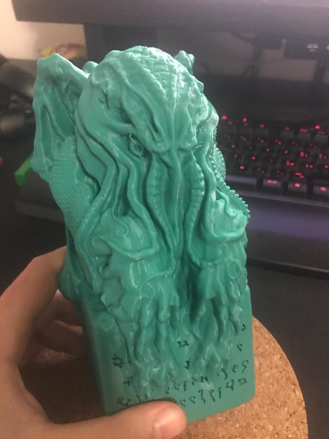

Lorenz_Keel Inviato 24 Dicembre 2020 Autore Condividi Inviato 24 Dicembre 2020 ok stampanto finalmente, quasi 50 ore, nessun problema motori sempre leggermente caldi, nessuna anomalia. approfitto per fare gli auguri a tutti! allego foto 2 Cita Link al commento Condividi su altri siti Altre opzioni di condivisione...
