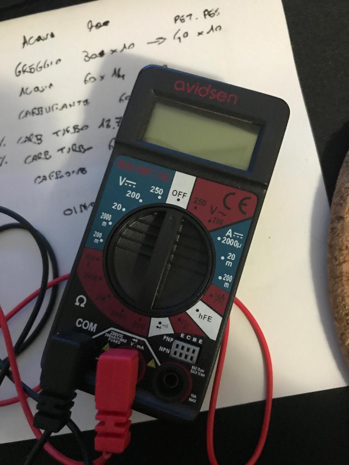

marcottt Inviato 11 Novembre 2020 Condividi Inviato 11 Novembre 2020 Ciao, mi sembra di vedere in fondo un mosfet.... i cavi del piatto sono collegati ad esso ? comunque un tester ti serve.... anche da 4 soldi non deve essere precisissimo.... Devi metterlo in tensione continua (DC) almeno 12v e misurare i due punti dove c'è scritto 12V nella seconda foto, in un momento in cui il piatto è in fase di accensione. Se trovi nessuna tensione, devi misurare la stessa cosa sul mosfet, sia per la parte di potenza sia per il segnale (cavi piccoli) che arriva dalla mainboard. Se sei fortunato hai bruciato il mosfet che costa 4 soldi ed è praticamente una specie di relè ovvero di interruttore attivato. se anche il cavo piccolo non mostra alcuna tensione allora dovrebbe essere saltata la mainboard ma è poco probabile. FAI ATTENZIONE CON I PUNTALI DEL TESTER A NON TOCCARE ALTRO CHE LA SALDATURA CHE TI INTERESSA.... SE PER ESEMPIO CON IL PUNTALE TOCCHI LE DUE SALDATURE CONTEMPORANEAMENTE FAI UN CORTO E BRUCI QUALCOSA.... (se non è già bruciato). Se hai dubbi prima di fare chiedi qui. 2 Cita Link al commento Condividi su altri siti Altre opzioni di condivisione...

marcottt Inviato 13 Novembre 2020 Condividi Inviato 13 Novembre 2020 Devi metterlo sul v blu a 20, terzo scatto a sinistra.Se tocchi con i due puntali le due saldature a sx dovresti leggere 12 o simili.Se hai piatto a 24v portalo alla fondo scala 200Non hai nessuno che ti può aiutare? Anycubic kossel linear plus,Inviato utilizzando Tapatalk Cita Link al commento Condividi su altri siti Altre opzioni di condivisione...

Lorenz_Keel Inviato 13 Novembre 2020 Autore Condividi Inviato 13 Novembre 2020 no, quello che sembra essere simile a un mosfet collega l'alimentatore alla scheda madre e basta. il piatto confermo sia un 12V ho tentato con le saldature del piatto, ho impostato la temperatura a 30/40 gradi giusto per dargli il via (non so se servisse ma nel caso...) e nel posizionare il tester ha comincato a farmi numeri a raffica tra i 10 e i 25 circa. questo è bene o male? XD non avete idea di quanto mi senta ignorante XD Cita Link al commento Condividi su altri siti Altre opzioni di condivisione...
Marco-67 Inviato 13 Novembre 2020 Condividi Inviato 13 Novembre 2020 25 minuti fa, Lorenz_Keel dice: questo è bene o male? beh vuol dire che qualcosa arriva... 😄 puoi fare una prova... scollega il cavo del piatto dalla scheda e prova sui 2 cavi con il tester mettendolo nella parte rossa in basso a sx, prova con 200. In questo modo provi la resistenza del piatto se è buona o interrotta. Poi visto che ormai hai staccato i cavi, riaccendi il piano e misura direttamente sui morsetti della scheda 2 Cita Link al commento Condividi su altri siti Altre opzioni di condivisione...
Salvogi Inviato 13 Novembre 2020 Condividi Inviato 13 Novembre 2020 27 minuti fa, Marco-67 dice: beh vuol dire che qualcosa arriva... 😄 puoi fare una prova... scollega il cavo del piatto dalla scheda e prova sui 2 cavi con il tester mettendolo nella parte rossa in basso a sx, prova con 200. In questo modo provi la resistenza del piatto se è buona o interrotta. Poi visto che ormai hai staccato i cavi, riaccendi il piano e misura direttamente sui morsetti della scheda @Marco-67 ti consiglia di veificare la resistenza del piatto, la parte in bassa rossa a sx è quella con la omega (il ferro di cavallo) che è il simbolo degli ohm. Ovviamente il piatto deve necessariamente essere scollegato dalla scheda madre. Se funziona dovresti leggere un valore basso di pochi ohm. Cita Link al commento Condividi su altri siti Altre opzioni di condivisione...
