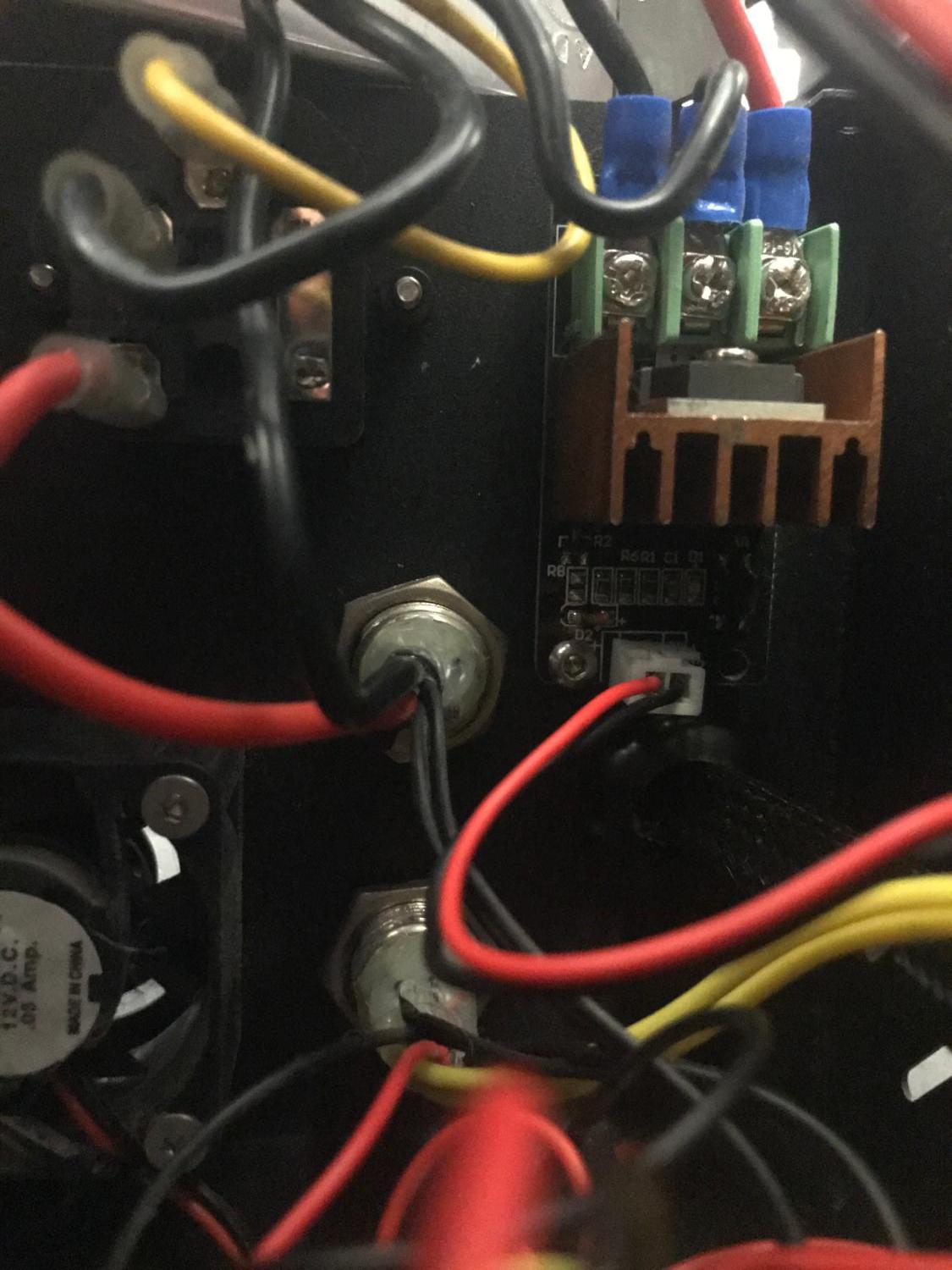

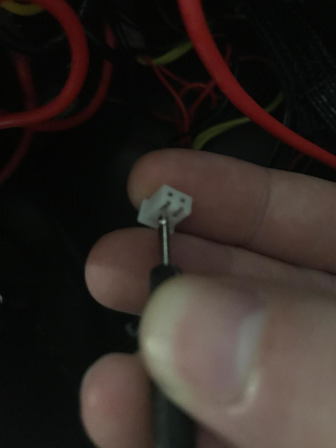

Lorenz_Keel Inviato 13 Novembre 2020 Autore Inviato 13 Novembre 2020 immagino che a quel punto sarà un casino giusto? cmq prima che stia sbagliando, sul connettore misuro così Cita
Marco-67 Inviato 13 Novembre 2020 Inviato 13 Novembre 2020 16 minuti fa, Lorenz_Keel dice: immagino che a quel punto sarà un casino giusto? cmq prima che stia sbagliando, sul connettore misuro così si è giusto ma spingi bene oppure infila un ago o spillo dentro e misura dall'ago o spillo Cita

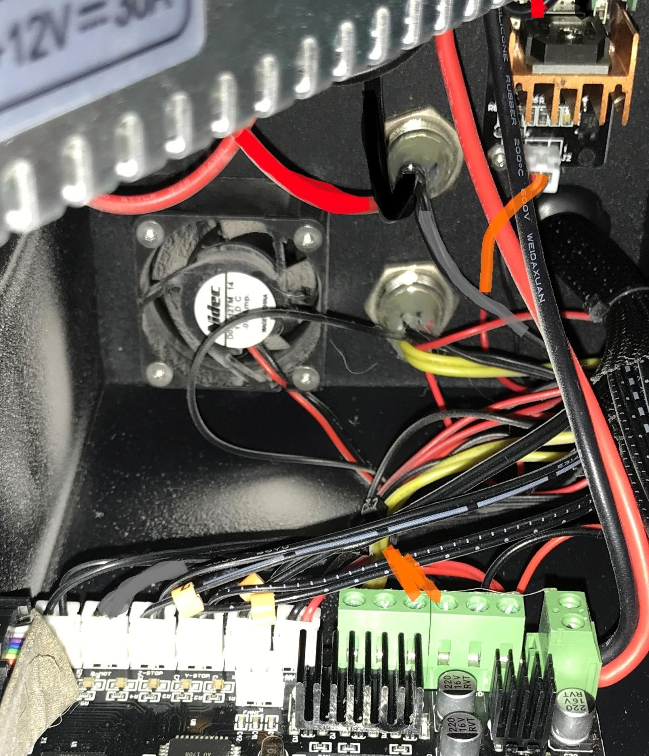

Lorenz_Keel Inviato 13 Novembre 2020 Autore Inviato 13 Novembre 2020 ok ho una notizia buona e una cattiva: quella cattiva e che sono un idiota superficiale a quanto pare: il cavo che stavo testando era quello della ventola dell'estrusore (grazie a cazzo che non funzionava nulla dei test) il cavo giusto porta al mosfet la notizia buona (forse?) è che facendo lo stesso test incrociato con lo spinotto sul mosfet e la saldatura del piatto da segnali, il problema è che ne da sia nero+nero che nero+rosso e viceversa Cita
Marco-67 Inviato 13 Novembre 2020 Inviato 13 Novembre 2020 spe spe... rimaniamo sul piatto devi staccare il filo rosso e nero sulla scheda e dovrebbe essere su una morsettiera di solito verde... c'è pure scritto hotbed ma fino adesso cosa hai misurato? 😄 Cita
Marco-67 Inviato 13 Novembre 2020 Inviato 13 Novembre 2020 rileggendo... ma queste schede hanno 2 fili che vanno ad un mosfet esterno poi dal mosfet 2 fili che vanno al piatto? Se è così, anche dal mosfet i 2 fili sono saldati? se non sono saldati devi staccare da lì Cita
Lorenz_Keel Inviato 14 Novembre 2020 Autore Inviato 14 Novembre 2020 11 ore fa, Marco-67 dice: rileggendo... ma queste schede hanno 2 fili che vanno ad un mosfet esterno poi dal mosfet 2 fili che vanno al piatto? Se è così, anche dal mosfet i 2 fili sono saldati? se non sono saldati devi staccare da lì dal cavo principale che arriva dal piatto escono 2 cavi che vanno all'alimentatore 1 che va al mosfet e una coppia di cavi neri che vanno nella scheda madere al mosfet arrivano 2 cavi dall'alimentatore e (+ uno direttamente del cavo del piatto) da li poi un cavetto rosso e nero si attacca alla scheda madre Cita
Marco-67 Inviato 14 Novembre 2020 Inviato 14 Novembre 2020 2 ore fa, Lorenz_Keel dice: dal cavo principale che arriva dal piatto escono 2 cavi che vanno all'alimentatore 1 che va al mosfet e una coppia di cavi neri che vanno nella scheda madere son sincero e dico che non lo conosco... non rieco nemmeno a immaginarmi come è collegato. per provare il mosfet devi isolarlo dal circuito, per provare il piatto devi isolarlo dal circuito ma non conoscendolo non so come aiutarti Cita
