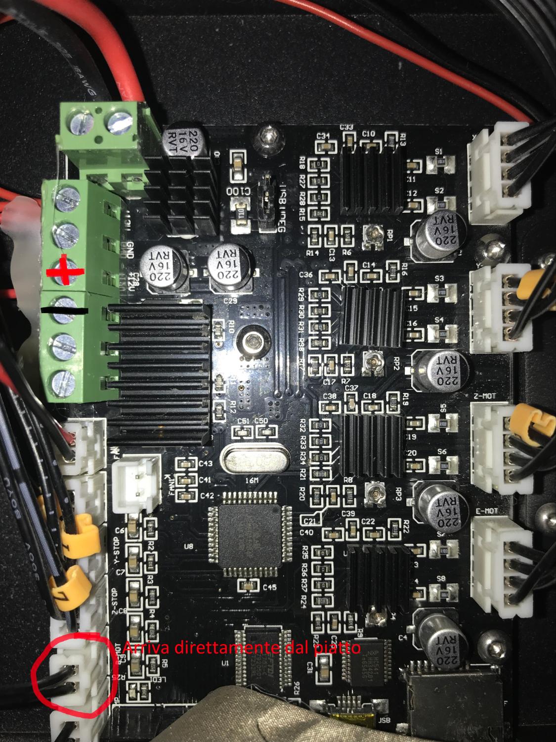

Eddy72 Inviato 14 Novembre 2020 Condividi Inviato 14 Novembre 2020 Riesci a fare uno schemino con i collegamenti tra alimentatore - scheda madre - mosfet con le relative polarità? Per capire meglio come sono collegati Poi riesci a trovare sulla scheda madre la scritta della versione? Ciaoo Cita Link al commento Condividi su altri siti Altre opzioni di condivisione...

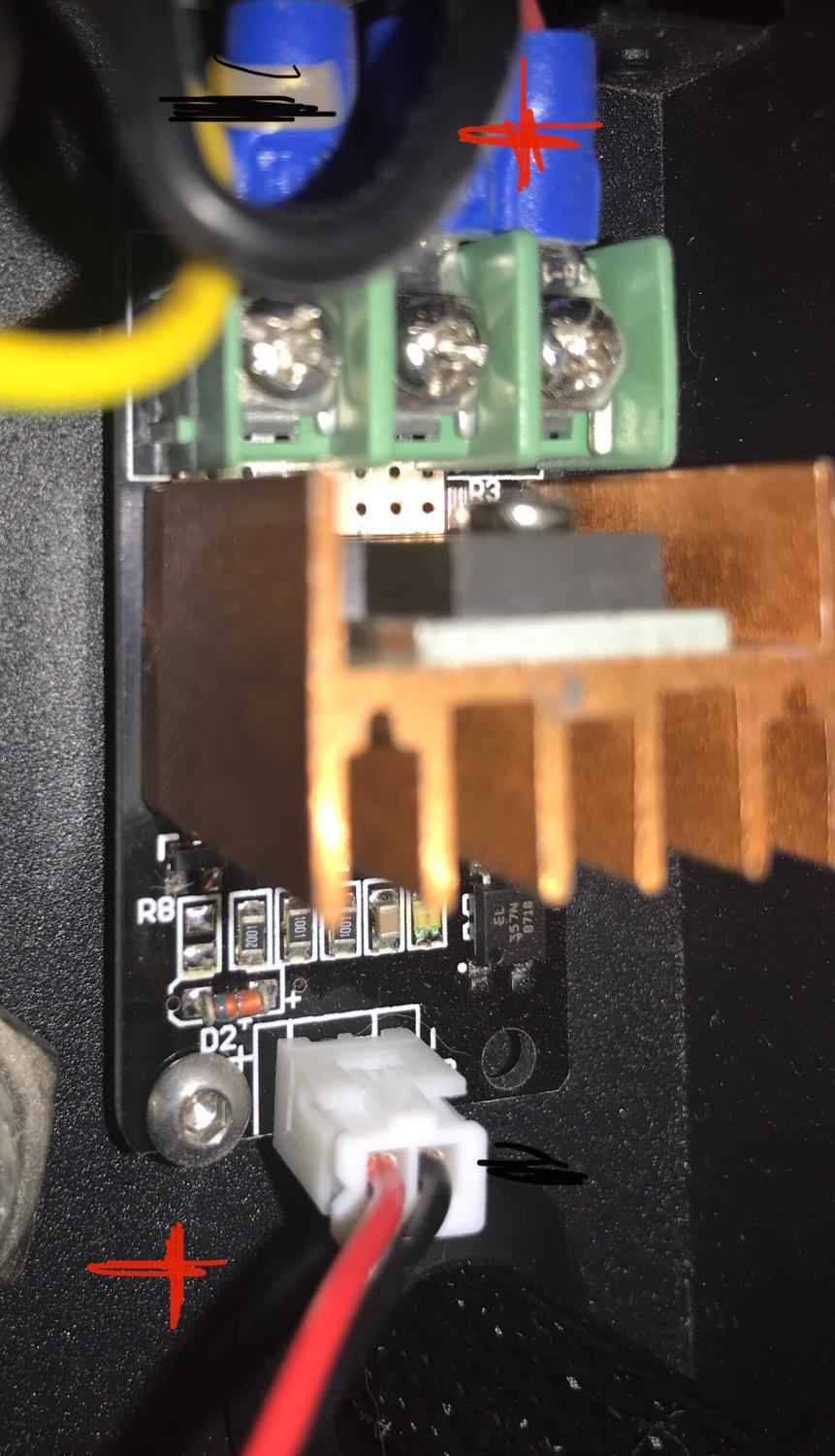

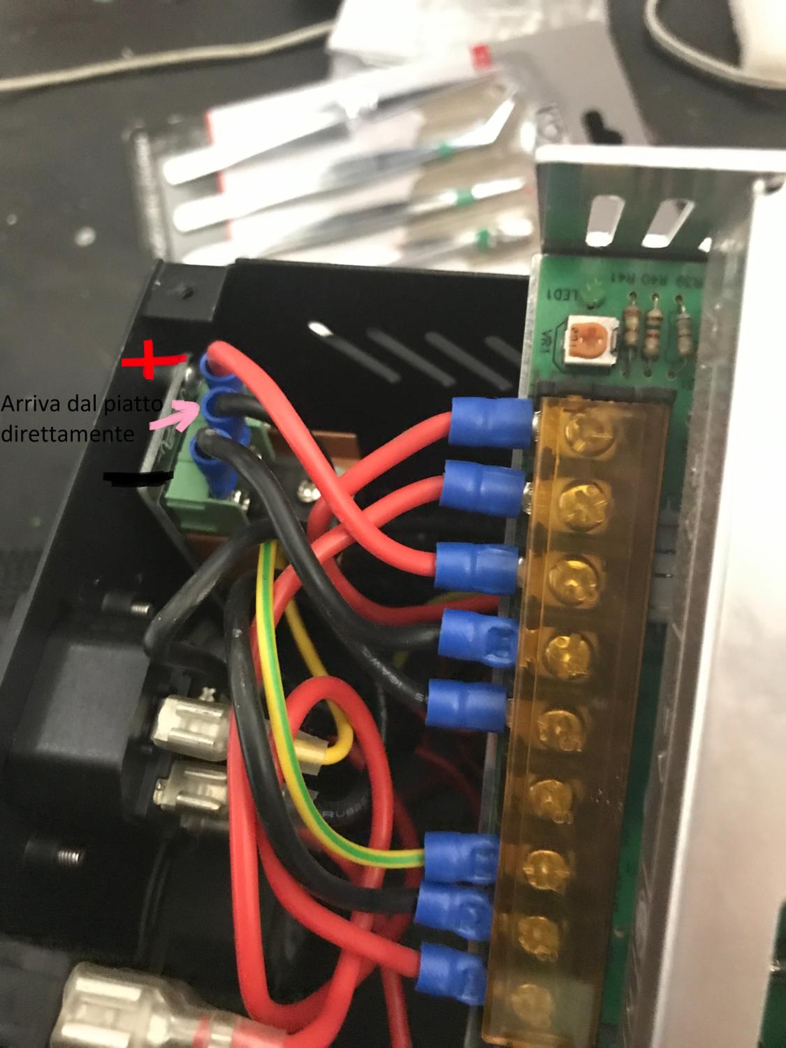

Lorenz_Keel Inviato 14 Novembre 2020 Autore Condividi Inviato 14 Novembre 2020 non ho trovato il codice seriale... solitamente dove lo posso trovare? devo smontare la scheda e provare sul retro? allego le foto giusto per essere più chiaro, ho provato a fare un discegno ma era un casino XD il cavo centrale del mosfet arriva direttamente dal piatto. non so se sia utile o meno ma volendo il cavo del piatto può essere staccato con uno spinotto posteriore. ho provato con a controllare e con il tester a 20 mi da 0.8 provando spina/piatto e infilandoli entrambi nello spinotto sul 20k va a 0 Cita Link al commento Condividi su altri siti Altre opzioni di condivisione...
Marco-67 Inviato 14 Novembre 2020 Condividi Inviato 14 Novembre 2020 6 minuti fa, Lorenz_Keel dice: allego le foto giusto per essere più chiaro, anzitutto stacca i fili nero e rosso dalla morsettiera verde a sx che hai segnato + e-, metti il tester a 20 V (senso antiorario la prima parte verde) accendi la stampante e il piatto e vedi sul morsetto verde dove hai segnato + e - se arriva tensione. poi spegni piatto e stampante Cita Link al commento Condividi su altri siti Altre opzioni di condivisione...
Lorenz_Keel Inviato 14 Novembre 2020 Autore Condividi Inviato 14 Novembre 2020 posso scollegarlo dal mosfet al posto che dalla scheda? come puoi vedere sulla morsettiera ci hanno messo roba tipo colla a caldo e non vorrei fare disastri Cita Link al commento Condividi su altri siti Altre opzioni di condivisione...
Marco-67 Inviato 14 Novembre 2020 Condividi Inviato 14 Novembre 2020 5 minuti fa, Lorenz_Keel dice: posso scollegarlo dal mosfet al posto che dalla scheda? se si tolgono i 2 fili si Cita Link al commento Condividi su altri siti Altre opzioni di condivisione...

Marco-67 Inviato 14 Novembre 2020 Condividi Inviato 14 Novembre 2020 spe ma: rosso e nero con connettore bianco partono dalla scheda e vanno al mosfet in uscita dal mosfet 2 fili uno rosso uno nero con capocorda avvitati sulla basetta partono dal mosfet e vanno al piatto sotto saldati giusto? Cita Link al commento Condividi su altri siti Altre opzioni di condivisione...
Eddy72 Inviato 14 Novembre 2020 Condividi Inviato 14 Novembre 2020 no la cosa strana che il mosfet ha solo 3 fili, uno rosso e 2 neri i 2 esterni, Vin+ e Vin-, arrivano direttamente dall'alimentatore come +12v e -0v il centrale è il Vout che dice vada direttamente al piatto bisognerebbe capire se il nero del Vout sul piatto è il - o il + 9 minuti fa, Marco-67 dice: rosso e nero con connettore bianco partono dalla scheda e vanno al mosfet Questo è il cavetto di controllo Quando la scheda madre da corrente dal connettore verde per il bed, il controllo chiude il circuito nel mosfet Questo è il mosfet https://macewen3d.com/products/creality-cr-10-replacment-mosfet-for-heater-bed Cita Link al commento Condividi su altri siti Altre opzioni di condivisione...
Lorenz_Keel Inviato 14 Novembre 2020 Autore Condividi Inviato 14 Novembre 2020 il cavo nero è - il rosso esce dal cavo del piatto e si collega direttamente all'alimentatore: nella foto è il secondo cavo rosso in alto Cita Link al commento Condividi su altri siti Altre opzioni di condivisione...
