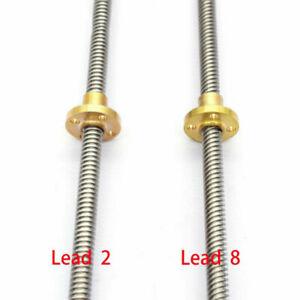

Dal lato meccanica c'è anche li una complicazione, speso dovuta all'inadeguatezza della comunicazione o a traduzioni fatte male. Le viti trapezoidali delle stampanti cartesiane di solito sono passo 8, ma in passato spesso è indicato come passo 2 a 4 principi che è tecnicamente sbagliato e questo inganna più di una persona.
Quindi nel caso tu abbia una vite passo 2, come quella della mia stampante, sarebbe giusto impostare 1600. Il 400 viene dal fatto che l'asse muove in effetti di 8mm per ogni giro vite.

Quindi in pratica devo controllare bene le viti e vedere il passo e moltiplicare per i principi per vedere il passo corretto..ora ho capito, grazie ragazzi, siete stati molto chiari
