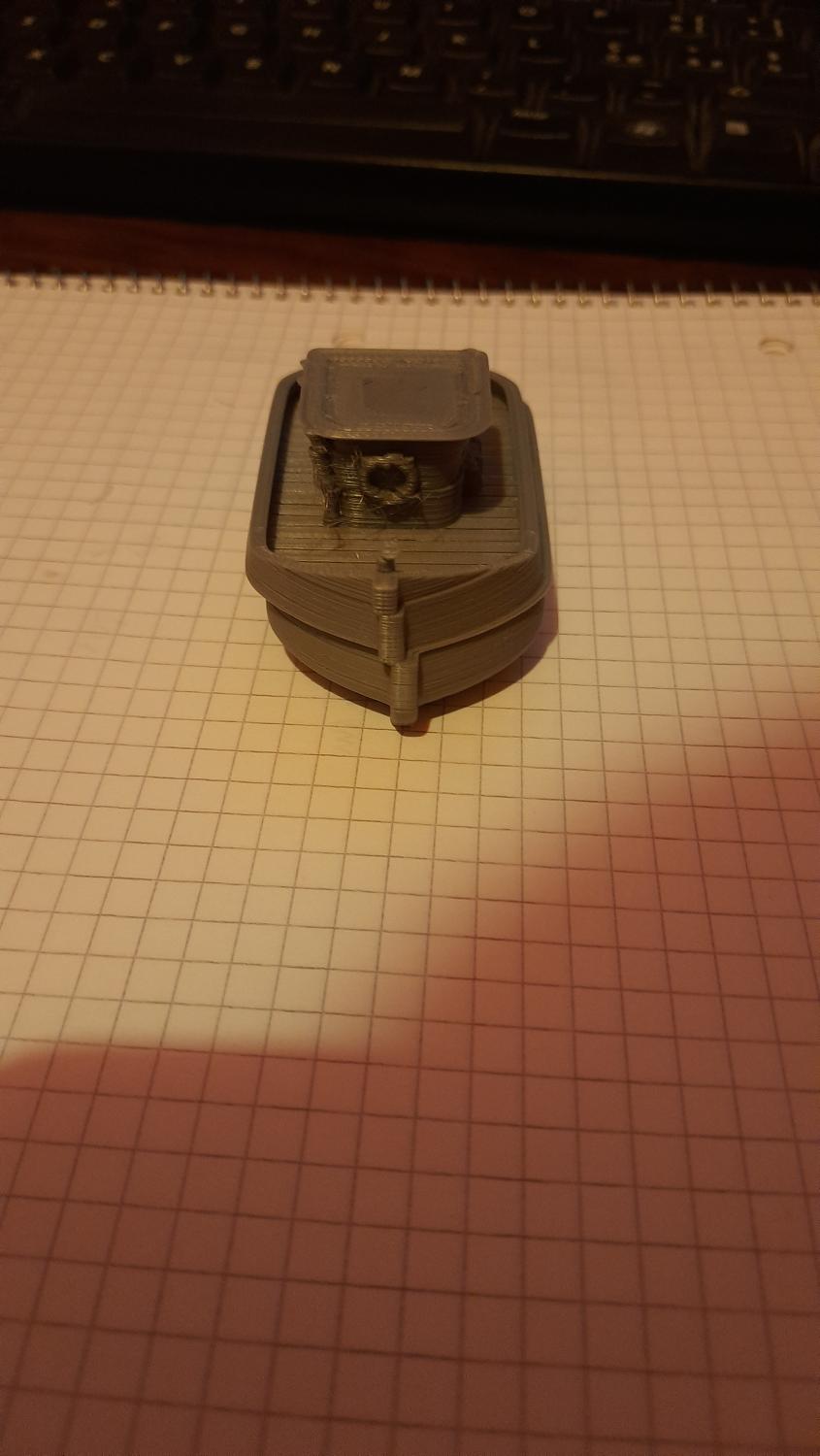

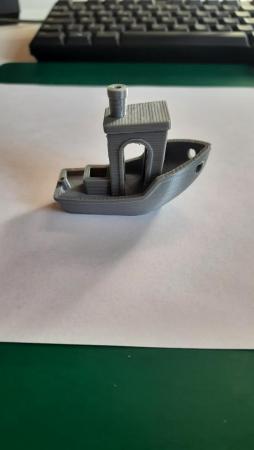

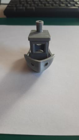

Basotuz Inviato 11 Novembre 2020 Autore Condividi Inviato 11 Novembre 2020 Questa è un'altra barchina Cita Link al commento Condividi su altri siti Altre opzioni di condivisione...
Truck64 Inviato 11 Novembre 2020 Condividi Inviato 11 Novembre 2020 Da quello che dici e mostri sembrerebbe un problema di risposta alle accellerazioni. A parte i controlli della meccanica sei sicuro che i parametri di accellerazione e jerk siano quelli che usavi in precedenza? e li hai impostati correttamente anche nello slicer? Tra l'altro che velocità usi? E quale slicer? 2 Cita Link al commento Condividi su altri siti Altre opzioni di condivisione...
Basotuz Inviato 11 Novembre 2020 Autore Condividi Inviato 11 Novembre 2020 uso CURA 4.7.1 0.1mm speed 60 mm/s print acceleration 2800 mm/s jerk control non abilitato 0.3mm speed 60 mm/s print acceleration e jerk control non abilitati Cita Link al commento Condividi su altri siti Altre opzioni di condivisione...
Truck64 Inviato 11 Novembre 2020 Condividi Inviato 11 Novembre 2020 4 ore fa, Basotuz dice: uso CURA 4.7.1 0.1mm speed 60 mm/s print acceleration 2800 mm/s jerk control non abilitato 0.3mm speed 60 mm/s print acceleration e jerk control non abilitati Ok, se interpreto bene per altezza layer 0,1mm usi il jerk di firmware e cambi l'accellerazione, per 0.3mm usi accellerazione e jerk di firmware. Ma i parametri del firmware quai sono? Se hai la stampante collegata al PC puoi leggere tutti i parametri con un M503, altrimenti devi recuperare i dati dal pannello. Cita Link al commento Condividi su altri siti Altre opzioni di condivisione...
Basotuz Inviato 11 Novembre 2020 Autore Condividi Inviato 11 Novembre 2020 appena arrivo a casa ti mando accel e jerk del firmware Cita Link al commento Condividi su altri siti Altre opzioni di condivisione...

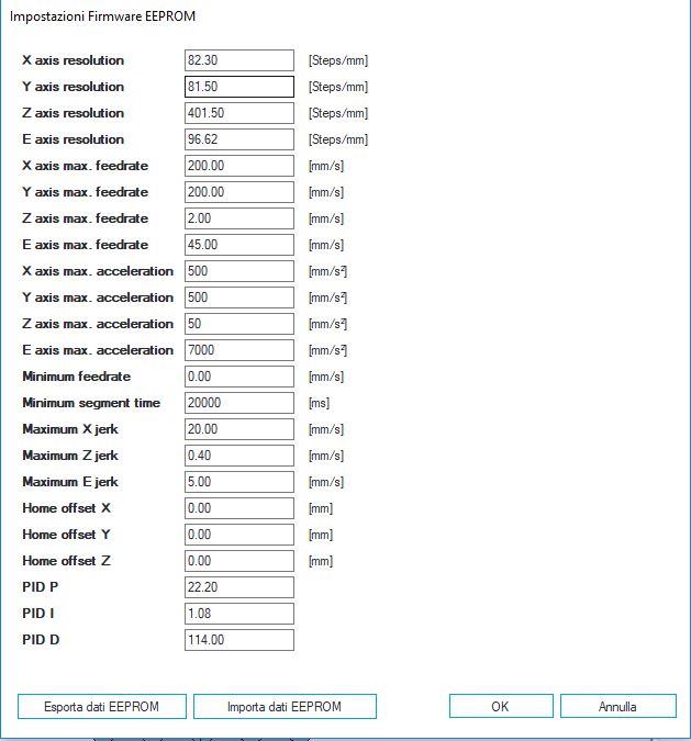

Basotuz Inviato 11 Novembre 2020 Autore Condividi Inviato 11 Novembre 2020 N18 M503*28 echo: G21 ; (mm) echo: M149 C ; Units in Celsius echo:Filament settings: Disabled echo: M200 D1.75 echo: M200 D0 echo:Steps per unit: echo: M92 X80.00 Y81.30 Z400.00 E145.30 echo:Maximum feedrates (units/s): echo: M203 X400.00 Y400.00 Z2.00 E45.00 echo:Maximum Acceleration (units/s2): echo: M201 X5000 Y5000 Z75 E5000 echo:Acceleration (units/s2): P<print_accel> R<retract_accel> T<travel_accel> echo: M204 P3000.00 R2000.00 T3000.00 echo:Advanced: Q<min_segment_time_us> S<min_feedrate> T<min_travel_feedrate> X<max_x_jerk> Y<max_y_jerk> Z<max_z_jerk> E<max_e_jerk> echo: M205 Q20000 S0.00 T0.00 X20.00 Y20.00 Z0.30 E5.00 echo:Home offset: echo: M206 X0.00 Y0.00 Z0.00 echo:Auto Bed Leveling: echo: M420 S0 echo:Material heatup parameters: echo: M145 S0 H200 B60 F170 echo: M145 S1 H240 B110 F170 echo:PID settings: echo: M301 P12.33 I0.51 D74.50 echo:Z-Probe Offset (mm): echo: M851 Z-2.80 echo:Skew Factor: echo: M852 S0.003624 Cita Link al commento Condividi su altri siti Altre opzioni di condivisione...
Truck64 Inviato 12 Novembre 2020 Condividi Inviato 12 Novembre 2020 Ciao @Basotuz, premetto che la mia esperienza diretta si basa solo sui test fatti su macchine CoreXY, ma francamente un accellerazione di 5000 per Y mi sembra alta per una cartesiana. Anche il jerk non scherza. Mi piacerebbe in merito sentire il parere di qualcun'altro con una cartesiana. Ho fatto un rapido giro in rete e per le i3 ho trovato dati contrastanti, ma per la maggior parte si parla di valori più vicini a 1000, che a 5000. Non è detto poi che lo slicer non ci metta il becco, specie negli spostamenti di trasferimento. Fossi in te farei una prova con accellerazioni più basse, e comunque controllerei nel gcode della bency se ci siano M201 o M204 con valori strani. Casomai posta il file che ci si da un occhiata. 1 Cita Link al commento Condividi su altri siti Altre opzioni di condivisione...

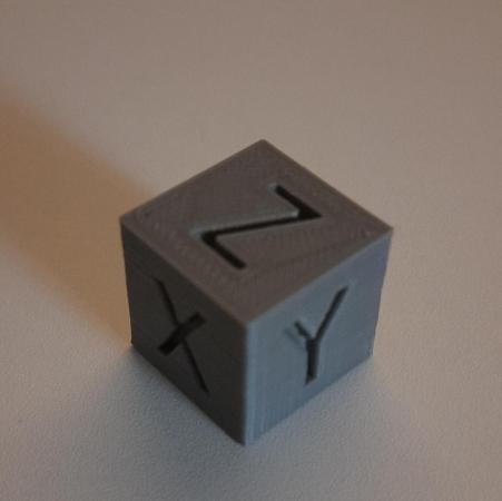

Marco-67 Inviato 12 Novembre 2020 Condividi Inviato 12 Novembre 2020 Il 11/11/2020 at 08:30, Basotuz dice: Stampato il cilindro a 0.3mm, alto 5cm: perfetto. Ristampata benchy a 0.1mm: giudicate voi. perchè non hai stampato un cubo? @Truck64 non ha mica tutti i torti, ho una I3 ProB e questi sono i parametri e se non sbaglio sono del Firmware originale 2 Cita Link al commento Condividi su altri siti Altre opzioni di condivisione...

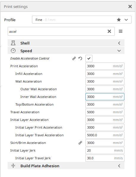

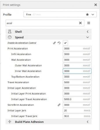

Basotuz Inviato 18 Novembre 2020 Autore Condividi Inviato 18 Novembre 2020 di default CURA mi da questi parametri qui. Cita Link al commento Condividi su altri siti Altre opzioni di condivisione...
invernomuto Inviato 18 Novembre 2020 Condividi Inviato 18 Novembre 2020 57 minuti fa, Basotuz dice: di default CURA mi da questi parametri qui. Di default cura non sa che macchina hai. Abbassali pure a quelli originali del tuo firmware, che non sono sicuramente quelli. Una Ender 3 ha 500 di accelerazione, fai tu. NB è perfettamente normale che il cubo o altri oggetti semplici te li faccia bene e quelli complessi no, proprio perché nei benchmark tipo la barchetta la stampante è messa sotto stress. La mia vita da stampatore 3D è piena di calibration cube perfetti e da oggetti più complicati (e utili) con invece difetti evidenti. 1 Cita Link al commento Condividi su altri siti Altre opzioni di condivisione...
