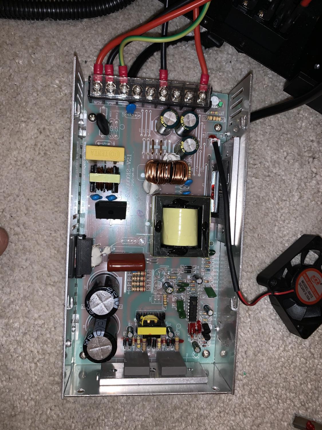

Michee Inviato 8 Novembre 2020 Autore Inviato 8 Novembre 2020 11 ore fa, Marco-67 dice: il tester mi sa proprio che si te lo devi procurare e comunque torna sempre utile non dar per scontato che è andata, non è detto e comunque una volta trovato che cosa è si valuta se cambiare solo quello o tutto. ti ho consigliato di trovare dove è il problema se sull'alimentatore o sulla scheda, poi metti caso che la scheda è alimentata ma non si accende, allora si che sarebbero da controllare i fusibili (ecco perchè comunque il tester è utile). Buonasera ragazzi, mi sono procurato un tester ed se non erro, ho visto che non ce tensione in uscita dall'alimentatore.. io adesso non so come muovermi, cosa devo fare?? vi allego la foto dell'alimentatore aperto aiutoooo IMG_3845.HEIC Cita

Marco-67 Inviato 8 Novembre 2020 Inviato 8 Novembre 2020 3 minuti fa, Nogard dice: Ringraziamo apple per sti formati... comunque con software tipo gimp si dovrebbe aprire. l'ho convertita 57 minuti fa, Michee dice: io adesso non so come muovermi, cosa devo fare?? ma quel led a dx in alto quando è acceso si accende? sicuro di aver misurato bene se c'è la 24? scusa ma non conoscendoti non so' se hai dimestichezza 😊 cos'è quell'affare bianco affianco al led? Cita
