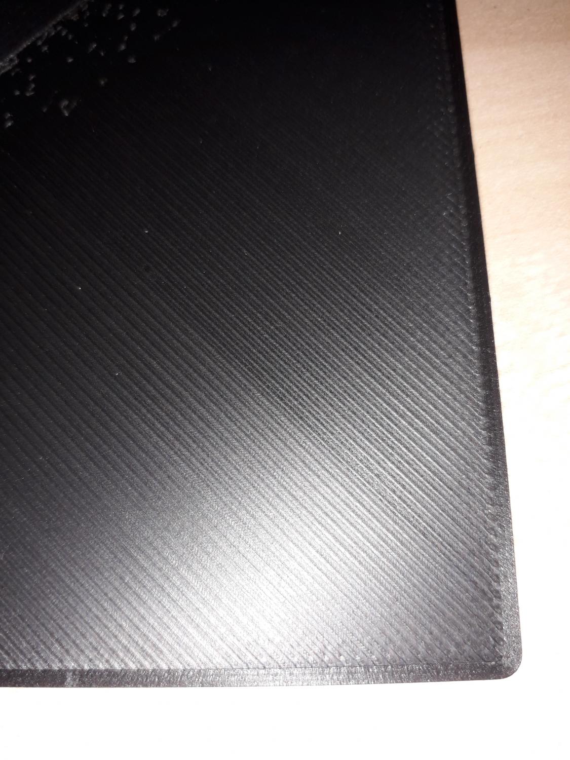

Aggiornamenti, il pezzo che era in stampa ieri sera non è finito perché mi si era bloccata la bobina ( tralasciamo ho imprecato in tutte le lingue del mondo )ma... come potete vedere dalla foto è stampato perfetto..
L' unico cambiamento è che quando è partita la stampa e ha iniziato a farmi il brim (5 loop ) ho visto che non ero livellato con il piano e ho agito sulle ruote per calibrarlo ad occhio mentre looppava (si dice? 🤔)  e la stampa è venuta bene...
È possibile che fosse solo il bed non calibrato? Se si allora a che ca##o serve il BLTOUCH?

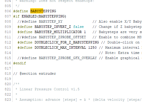

La seconda ti permette, durante lo skirt, di abbassare o alzare la Z in tempo reale per avere un primo layer perfetto.

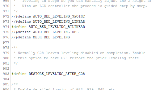

io ho attivo il BED LEVELING BILINEAR volendolo gestire da BLT ( foto 1)

questa è attiva e la utilizzo già nel caso vedo il primo layer non come lo voglio (foto2 )

ma così non serve a nulla, tanto vale tenere in tasca 50€ e utilizzare il fine corsa meccanico!!
il BLT deve assolutamente leggere tutti i punti del piatto ( io ho una griglia 7x7 ) memorizzarli e quando stampa andare a correggere la Z in funzione della mesh che si è memorizzato ( avendo M420 S1 nello start gcode )
e Z si corregge autonomamente mentre stampa perchè se metti un dito contro il nottolino che unisce lo stepper di Z e la barra filettata senti che mentre si sposta su X e Y si micro-muove anche Z!!

Alla fine correggi in fase di skirt con babystepping.
