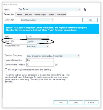

Più che porta era meglio se dicevo: "Baud rate". Nelle impostazioni si trova il baud rate su cui devi giocarci un po' fin quando non trovi il giusto baud rate. Di norma ti rimangono in coda proprio per questo motivo... che poi, più che coda, nella console, ti esce scritto che Repetier non riceve alcun segnale da quel baud rate.
Comunque sia, sul FW non ti so aiutare. Però se c'è del casino nel FW credo che in qualche modo sia possibile rimediare. Un reset deve essere fattibile via arduino ma non saprei come ora come ora.
1 ora fa, Stefano Rossi dice:
Ti confermo che il baud rate tra 115200 a 225000 li ho provati tutti. Di base ne provavo uno, salvavo e lanciavo un comando, così fino a 225000.

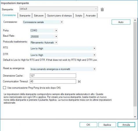

Baud Rate 250000
ma prima di vedere repetier devi risistemare il firmware...
scarica e istalla arduino 1.0.1,
collega pc a stampante ma lascia spenta stampante,
scarica il firmware che ti ho postato
caricalo su arduino aprendo il file marlin.ino e dovrebbero aprirsi anche tutte le cartelle collegate,
accendi la stampante e carica subito il nuovo firmware (seconda icona in alto sx) 10 sec e dovrebbe tornare tutto apposto
poi pensiamo a repetier
ti scrivo subito per repetier
dove io ho COM3 non è detto che per te sia la stessa. Spegni la stampante, clicca sul menu a discesa e accendi la stampante, la sua porta comparirà nella lista e metti ovviamente quella.
puoi lasciare tutto così

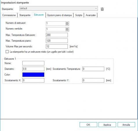

dove io ho diametro 0.8 tu ovviamenti metti il tuo diametro nozzle

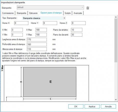

i tuoi saranno diversi ma quella è la logica di come devi metterli, XMax - Piano da sx= larghezza area di stampa.
idem per profondità, altezza metti quello che vuoi basta che rientri nel montante superiore.

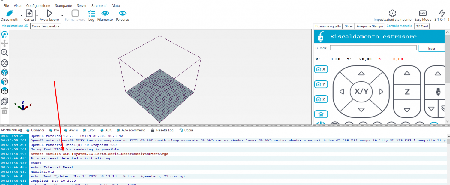

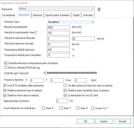

Innanzitutto, grazie! Fischio sparito ed estrusore tornato fermo. Ho fatto il setting che mi hai consigliato su Repetier:
1. I comandi non sono più in coda, tuttavia la stampante è in costante stato di "ready" e i comandi non partono
2. La connessione funziona perchè legge la temperatura base dell'estrusore e del piano, cosa che non era mai riuscita a fare
3. Tutti i comandi manuali non funzionano. E nel log c'è un errore relativo alla porta (Screenshot in allegato)
Come posso continuare?
grazie ancora.
Ho fatto un paio di test e dovevo stoppare la connessione al server locale. Direi che funziona tutto, grazie mille per il supporto.
