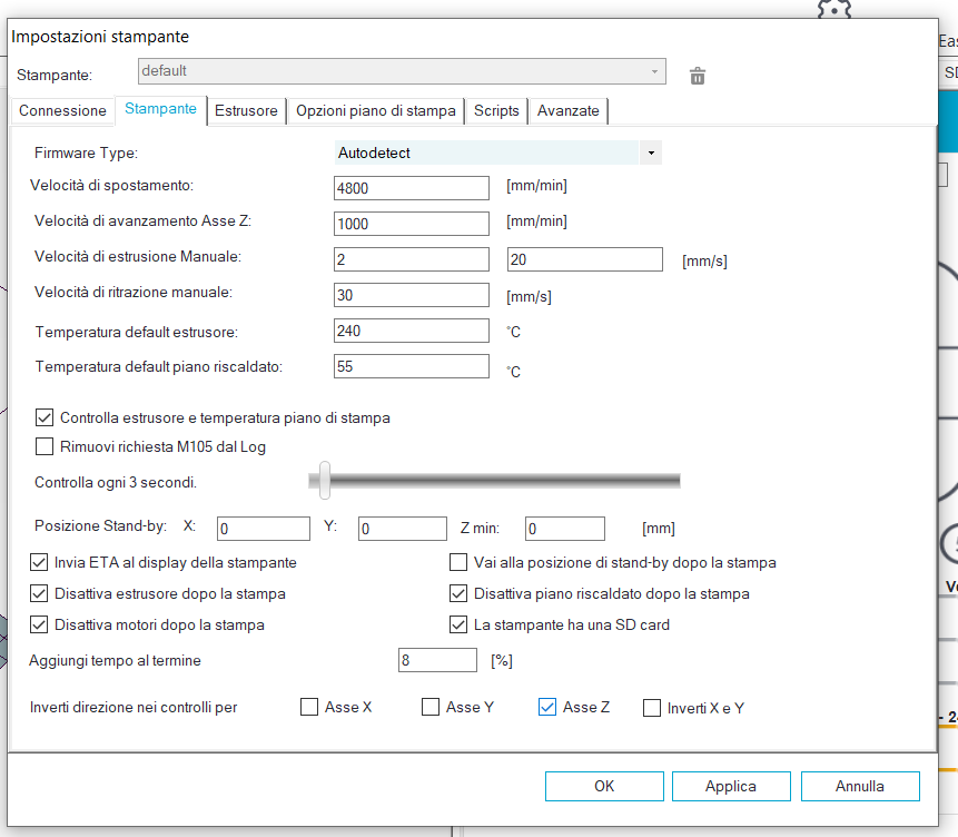

Marco-67 Inviato 10 Novembre 2020 Inviato 10 Novembre 2020 40 minuti fa, Stefano Rossi dice: 1. In realtà sì, l'asse Z in home porta l'estrusore in alto tu dai home e l'estrusore va a sx tutto avanti e in alto? se è così hai la z invertita e quindi non funzionano i comandi per quello la posizione di home è all'angolo a sx del piatto con il nozzle vicino al piatto e la vicinanza la devi fare tu con il micro che hai a sx sul montante se hai in home la z in alto apri repetier in impostazione stampante , vai nella sezione "stampante" e metti il flag su "inverti direzione nei controlli per" asse Z e poi dimmi che fa Cita

Stefano Rossi Inviato 10 Novembre 2020 Autore Inviato 10 Novembre 2020 Fatto. Quando premo home però l'estrusore comunque si alza di qualche centimetro. Non arriva in alto a sx ma si muove un po' in alto. Se ripremo home, si sposta di altri 2-3 cm verso l'alto. In entrambi i casi in cui inverto o non inverto l'asse, l'estrusore si alza di 2-3 cm. Qui lo screenshot della funzione che premo Per quanto riguarda la vita ho risolto stringendo la piattaforma heatbed al support con un altezza di circa 1,2-1,3cm Cita
Marco-67 Inviato 10 Novembre 2020 Inviato 10 Novembre 2020 ok da repetier non inverti il motore ma solo i comandi... ho controllato ora devi modificare il marlin apri il file che hai scaricato, apri con arduino il file marlin.ino come hai già fatto, si aprono anche altri file e trova il file configuration.h, aprilo e trova la voce "#define INVERT_Z_DIR" se è false metti true o viceversa, salva poi ricarica il marlin come hai già fatto... ovviamente togli il flag da impostazione stampante di repetier e riprova Cita
Marco-67 Inviato 10 Novembre 2020 Inviato 10 Novembre 2020 51 minuti fa, Stefano Rossi dice: In entrambi i casi in cui inverto o non inverto l'asse, l'estrusore si alza di 2-3 cm ma anche prima ti faceva questo, quando scrivevi che dando home si alzava? quindi non andava tutto su ma solo un po' in su, di poco piu di un quarto di giro e si fermava è importante che quando descrivi le cose le descrivi esattamente come sono perchè da come mi hai descritto adesso (sempre se ho capito bene) è probabile magari che hai collegato male il micro, che ha 3 contatti forse hai attaccato i due fili uno esterno e uno centrale invece che entrambi esterni. in questo caso la modifica al marlin è sbagliata e devi rimetterlo come stava prima e ricollegare bene il micro Cita
