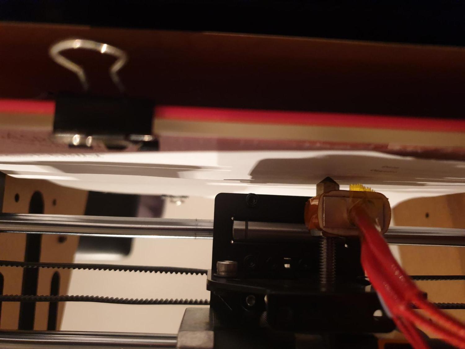

Marco-67 Inviato 11 Novembre 2020 Inviato 11 Novembre 2020 7 ore fa, Stefano Rossi dice: anche se configuro l'estrusore molto molto vicino alla piattaforma anzitutto si fà con uno spessimetro o in mancanza di quello un foglio di carta che normalmente è di 0,1mm dai un Home, ti alzi di 1mm manualmente ti porti al centro del piatto ridai home ma solo dell'asseZ, infili il foglietto di carta sotto l'ugello (che ovviamente prima di cominciare hai pulito bene togliendo eventuali residui di PLA, io di solito porto a temperatura, aspetto che esca quello che deve uscire, poi pulisco) e a questo punto se vedi che lo spazio è molto registri un po' dalla vite del micro ridando più volte la home Z e quando sei abbastanza vicino cominci a registrare il piatto regolando le viti con la molla che si trovano agli angoli del piano di stampa. Io di solito parto dal centro poi do il comando +50 X ad esempio, poi -50 Y poi -100 X , poi +100 Y controllando così il piano che sia tutto alla stessa distanza di 0,1mm dall'ugello (foglietto di carta) disegnando teoricamente un quadrato 100x100. il foglietto di carta lo devi sentire "grattare" quando lo passi sotto all'ugello piu o meno allo stesso modo nei 4 angoli del quadrato che stai facendo manualmente e quando credi di aver livellato il piano, torni al centro, rifai una home Z e ripeti il quadrato con il foglietto di carta... le prime volte lo rifarai anche 4 o 5 volte poi ci prendi la mano 7 ore fa, Stefano Rossi dice: nel momento di stampa (usando sclic3r) usa CuraEngine e settalo per cominciare così: 1 Cita

Stefano Rossi Inviato 14 Novembre 2020 Autore Inviato 14 Novembre 2020 Ciao a entrambi, scusate il ritardo. Qui il video per il settaggio delle distanze. set distanze.mp4 Qui invece la fase di stampa link https://drive.google.com/file/d/1pIijoPYjKDm5wrqV6ednbzCexHwWFU6i/view?usp=sharing e https://drive.google.com/file/d/1pxKcYEgoG7X1RoMPSr4WmDN-u98JFjLG/view?usp=sharing Cita

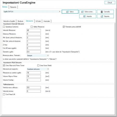

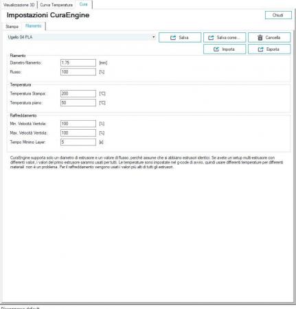

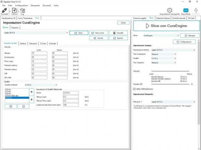

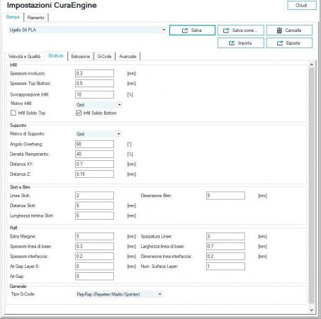

Marco-67 Inviato 14 Novembre 2020 Inviato 14 Novembre 2020 11 minuti fa, Stefano Rossi dice: Qui il video per il settaggio delle distanze. che settaggi e che slicer hai usato? Cita
