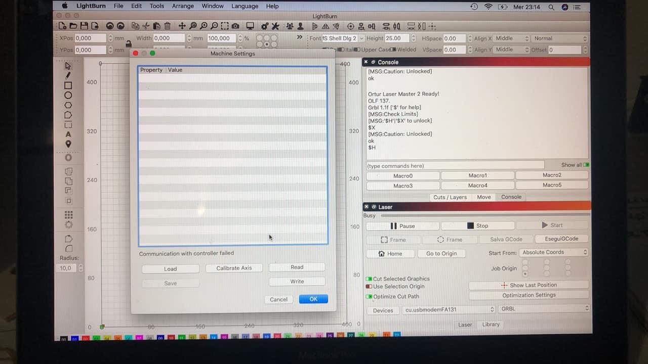

Ciao grazie mille soltanto che ho un problema, ho provato a collegare ortur a Windows sul programma suo lasergbl e mi dava subito errore, ho pensato che mancassero i driver e vedendo installa driver li ho installati.
poco dopo ho detto vabbè torno al mio Mac con lightburn e li e successo un casinò.
praticamente non funziona più nulla e come se fosse stato aggiornato il firmware della macchina e tutto si sia sballato.
mi dava prima errore 9
poi mi sono accorto che la ciabatta era spenta quindi niente corrente e vabbè risolto
adesso mi dice intanto connessione in corso e ci mette un po’, poi si sposta in posizione corretta quindi a x0 y0
e niente mi dice sta roba e non vede nemmeno il controller...
vomevo incidere le medagliette in acciaio quelle da donna dei bracciali a cuore o a rettangolo e sono finito per non poterlo nemmeno usare mi viene voglia di buttarlo nel c****o sinceramente troppo complicato 😞 tu sapresti aiutarmi, c’è poco in rete di queste cose e incomprensibile a volte ( per me)
Grazie 😊

@alessiozoenon conosco lightburn nè mai usato i mac.
dallo screenshot sembrerebbe collegato.
per windows se hai dubbi sui driver puoi installare t2laser (demo) che ha le funzioni di ripristino.
dubito fortemente che riuscirai ad incidere delle medagliette d'acciaio (qualcuno diceva di esserci riuscito spalmandoci della senape, ma di fatto è un'acquaforte)
