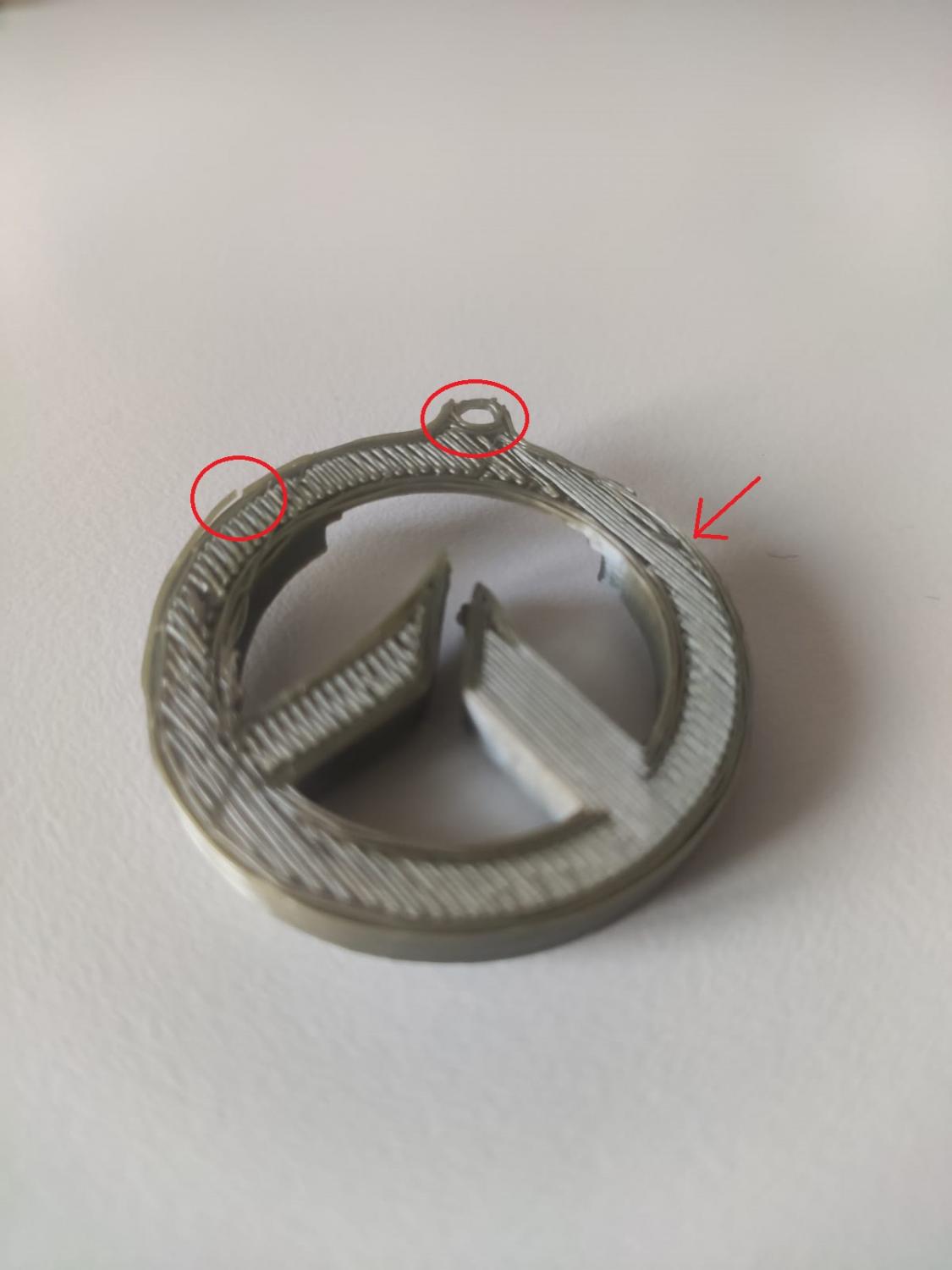

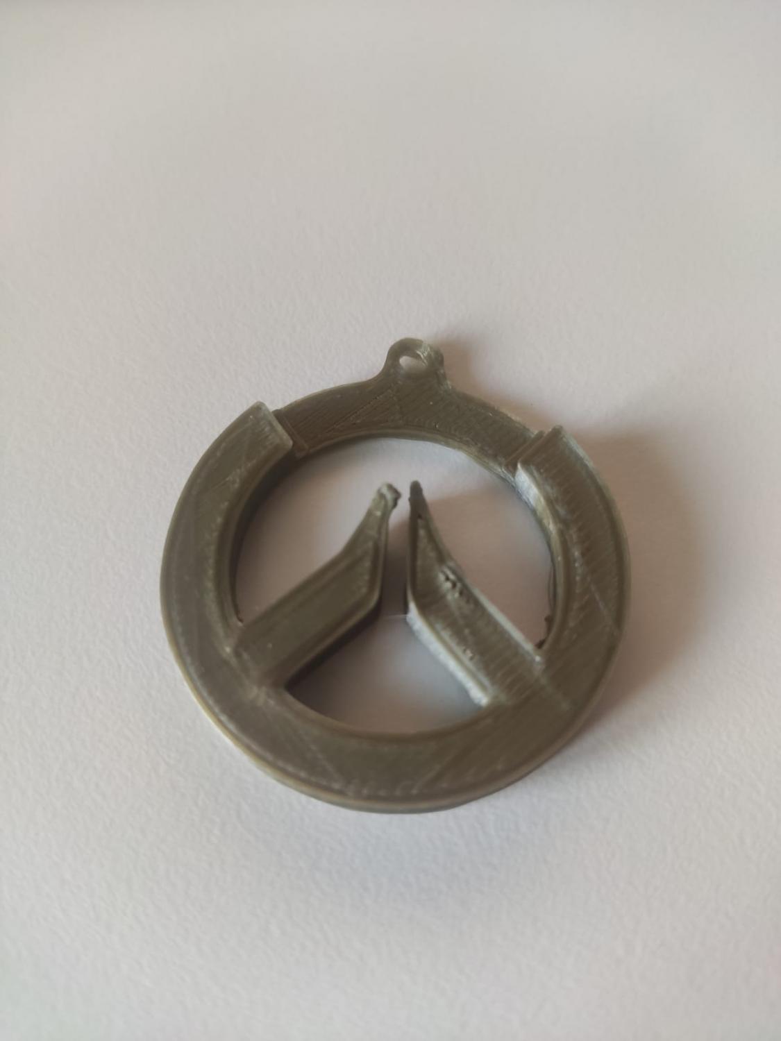

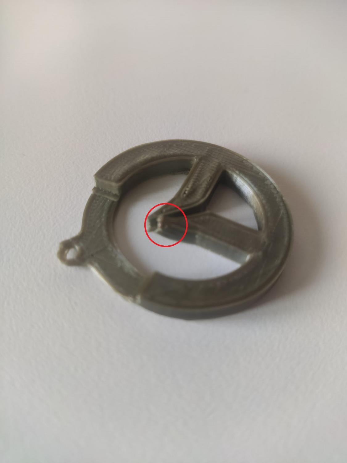

Ciao a tutti! Ho da poco preso una stampante GEEETech Prusa I3 Pro B e mi sto cimentando nelle mie prime stampe.
Per ora mi sto concentrando su geometrie semplici, come quella dell'ultimo pezzo che ho stampato e che vi propongo ora; l'idea è quella di identificare i difetti che presenta per modificare i parametri di stampa di conseguenza, ma per interpretarli avrei bisogno di aiuto.
540495908_WhatsAppImage2020-11-10at16_10.20(1).thumb.jpeg.e134fb146b849ea1341340da4fd62c85.jpeg254501805_WhatsAppImage2020-11-10at16_10_20.thumb.jpeg.1c0a0ceaac7a8f4b5cfd9b7c68c3c188.jpeg1275394953_WhatsAppImage2020-11-10at16_10_19.thumb.jpeg.82bd66249336e93fed2b87901d8c657b.jpeg
Ho notato diversi difetti, più o meno importanti:
_ Il beccuccio centrale a sinistra ha "impennato", ed è il problema che va a minare maggiormente il risultato finale (foto 3);
_ Il primo layer (foto 2, modello sottosopra) risulta molto più approssimativo rispetto al layer finale: presenta vuoto tra una linea e l'altra, e questo non ha solo compromesso la forma dell'asola in alto, ha anche minato l'integrità del modello (è possibile staccare senza sforzo fili di materiale dal bordo).
Materiale usato: PLA GEEETech 1.75mm (fornito di prova assieme alla stampante);
Caratteristiche usate: usando Cura, ho scelto il profilo Normal - 0.15mm, con tutte le relative impostazioni; ho giusto provato ad aumentare a 65° la temperatura del piatto di stampa, dato che nelle precedenti prove il primo layer mi aveva dato qualche problema di aderenza al piatto (aspetto migliorato ma non risolto del tutto, qualche piccolo segmento di materiale del primo layer anche in questo caso si è spostato).
Mi piacerebbe capire come interpretare questi problemi e tradurli in accorgimenti dei parametri. Qualsiasi consiglio è ben accetto!
Ringrazio in anticipo!
2 ore fa, Killrob dice:
innanzi tutto, per una stampante 3D queste non sono geometrie semplici,
Perfetto, sono partito bene allora 😅
comincia con lo stampare un cubo di calibrazione per vedere se dimensionalmente gli assi sono a posto, poi pensiamo al resto 😉

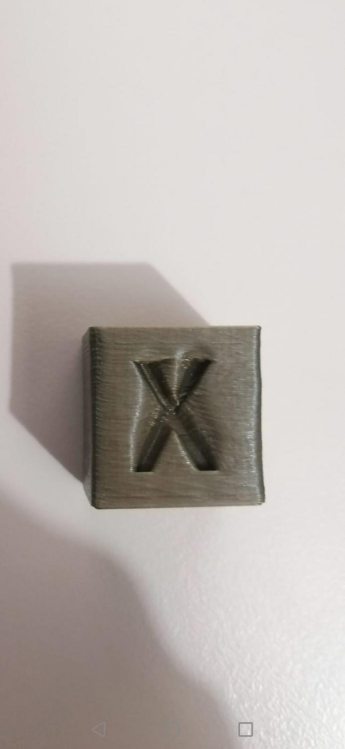

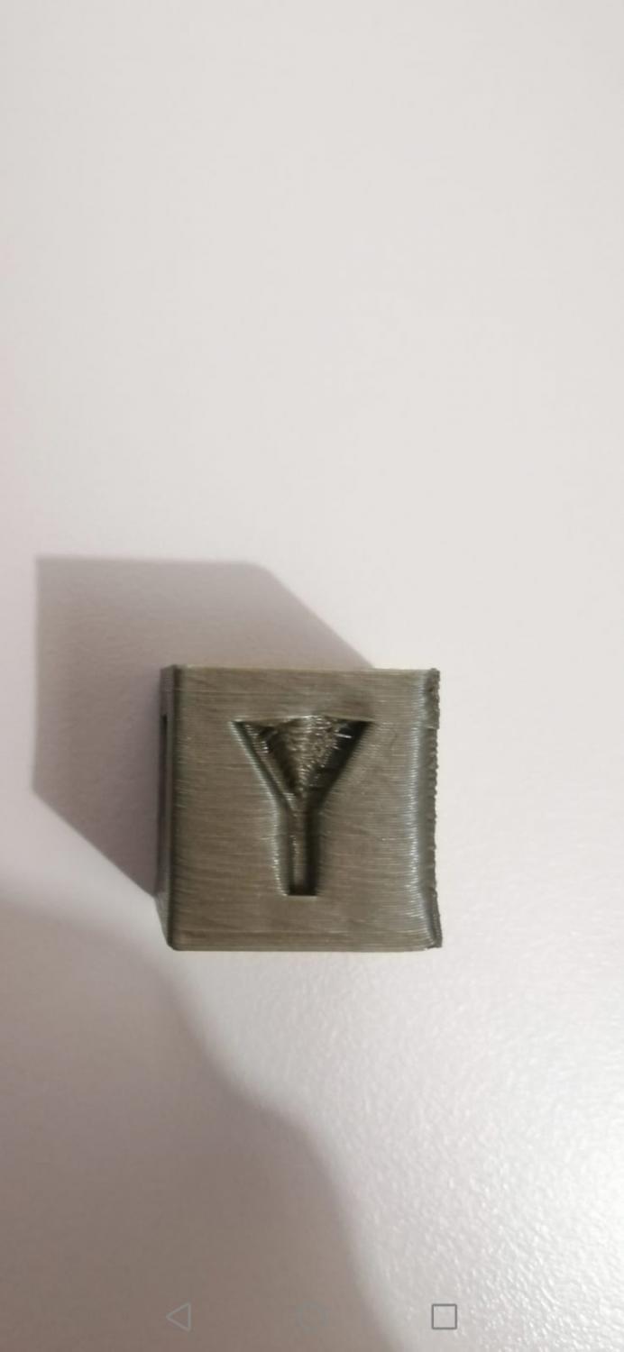

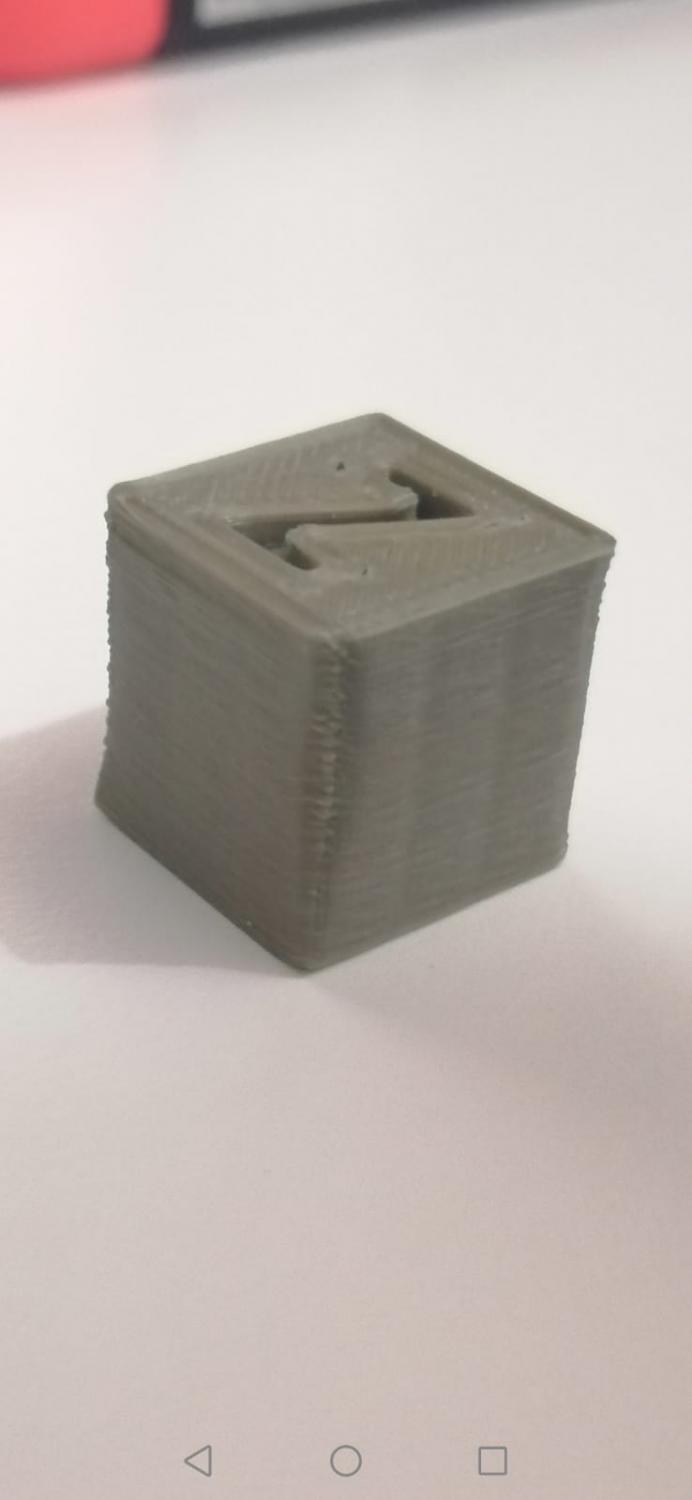

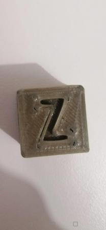

Ti confesso che prima di realizzare questo medaglione ho già provato a creare un calibration cube (anche se si tratta di una versione diversa da quella propostami da te, senza gli spigoli raccordati). Ti giro le foto del risultato:
1933238628_WhatsAppImage2020-11-10at19_23_30.thumb.jpeg.c2b14865ae07d7e8ba108721d2fdcb90.jpeg1846729243_WhatsAppImage2020-11-10at19_23.30(2).thumb.jpeg.f7a984581386df108651c6a2cada79c5.jpeg377107338_WhatsAppImage2020-11-10at19_23.30(1).thumb.jpeg.2156a8159f53252c970cd5cfb919cbd6.jpeg1310000857_WhatsAppImage2020-11-10at19_23_29.thumb.jpeg.9910fd12e881c14ee5aa489c78a2e7a9.jpeg
A parte gli evidenti problemi della forma delle lettere, Una cosa che ho notato è che due spigoli laterali su quattro hanno avuto uno strano difetto che non saprei come descrivere, spero si capisca dalla quarta foto.
PS: so che è stata una mossa incredibilmente stupida per un modello del genere, ma sulla faccia Z in prossimità degli spigoli attorno alla lettera la plastica "impennava" un po', e io l'ho carteggiata 😄 Anche se di meno, si nota ugualmente quali fossero i punti interessati
hmmmm il probema è un po' complesso, pare che sovraestruda nelle pareti e sottoestruda nel top layer,
comunque.... comincia con l'andare sul canale youtube di @Help3d e guardati, ed esegui, la guida del thin wall test per la calibrazione del flusso poi ti guardi quella per la calibrazione degli assi, poi rifai il test del cubo e ci risentiamo qui. La tua stampante è in acrilico? controlla anche, mentre segui i video, che Z destra e Z sinistra siano perfettamente parallele tra loro, alla stessa distanza in tutti i punti e che siano perfettamente perpendicolari con i motori.
