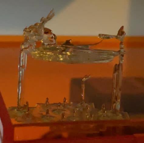

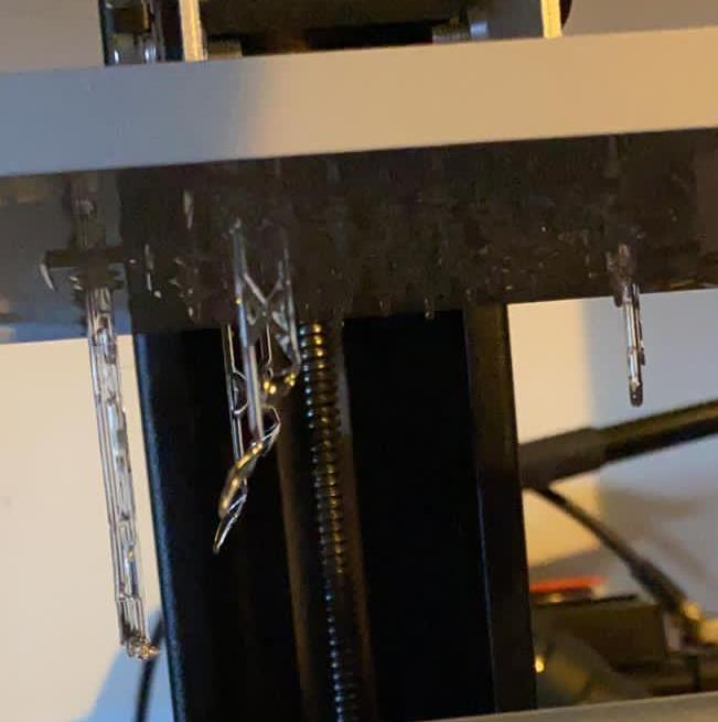

Ho cominciato da 2 giorni ma ho già i primi problemi. Ho provato le mie prime stanotte con una resina Elegoo abs like traslucida ma la stampa sembra cominciare bene ma poi non so perché sembra come se si schiacciasse o se si staccasse una parte . allego 2 foto. Spero di capisca qualcosa.
Non so se è regolata male l'altezza z o se sono sbagliati i parametri della resina inseriti in chitubox. Riuscite ad aiutarmi ? Grazie

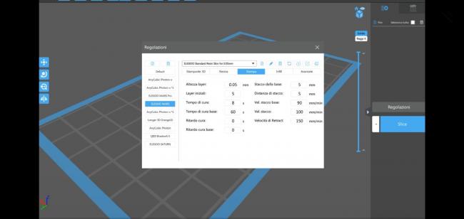

Ciao Umberto, io ti consiglio innanzitutto di controllare:
1-che lo schermo si apposto
2-che il fep sia pulito
3- ti incollo i parametri che uso io con chitubox per la resina lavabile forse ti potranno esser di aiutoScreenshot_20201109-180134_Chrome.thumb.jpg.e29c91509ed731cc7b06c30a82f719d4.jpg
