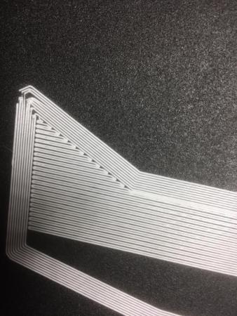

viracocha50 Inviato 13 Novembre 2020 Autore Inviato 13 Novembre 2020 Il 12/11/2020 at 17:38, viracocha50 ha scritto: si OK! quella che ho stoppato precedentemente, LCD segnava 3 e la misura reale della stampa 2,99 Expand Ciao Marco, ho ritarato completamente la sonda, ho rifatto il livellamento, ora ho impostato Probe Z offset = 0 ho iniziato una nuova stampa ed ho fotografato il primo layer che allego. Non mi sembra un gran che! Spero almeno non mi dia problemi di estrusione...... Cita
viracocha50 Inviato 13 Novembre 2020 Autore Inviato 13 Novembre 2020 Il 13/11/2020 at 16:55, viracocha50 ha scritto: Ciao Marco, ho ritarato completamente la sonda, ho rifatto il livellamento, ora ho impostato Probe Z offset = 0 ho iniziato una nuova stampa ed ho fotografato il primo layer che allego. Non mi sembra un gran che! Spero almeno non mi dia problemi di estrusione...... Expand Ho dovuto interrompere per intasamento ugello. Non capisco il problema, mi sembra tutto come era impostato precedentemente quando non avevo alcun problema... mah!! Cita
Marco-67 Inviato 13 Novembre 2020 Inviato 13 Novembre 2020 Il 13/11/2020 at 16:55, viracocha50 ha scritto: Non mi sembra un gran che! Spero almeno non mi dia problemi di estrusione...... Expand ma quello è contorno e riempimento del primo layer? se è così devi rivedere i settaggi le linee manco si toccano. Cita

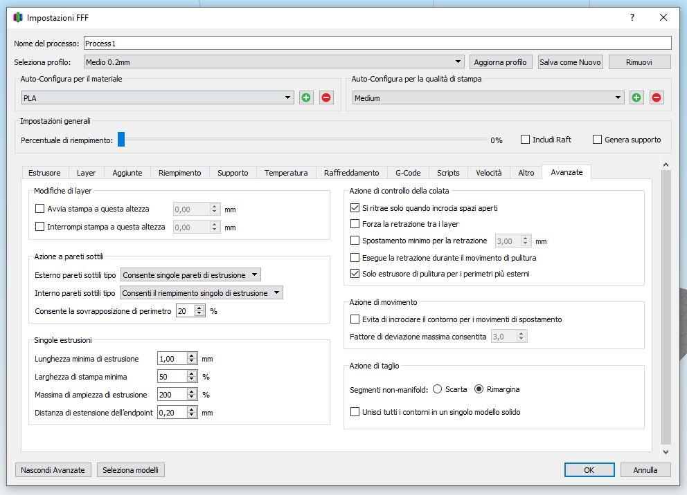

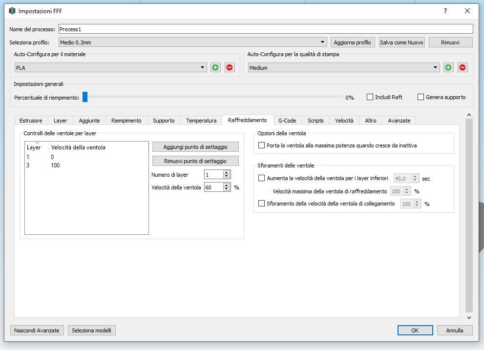

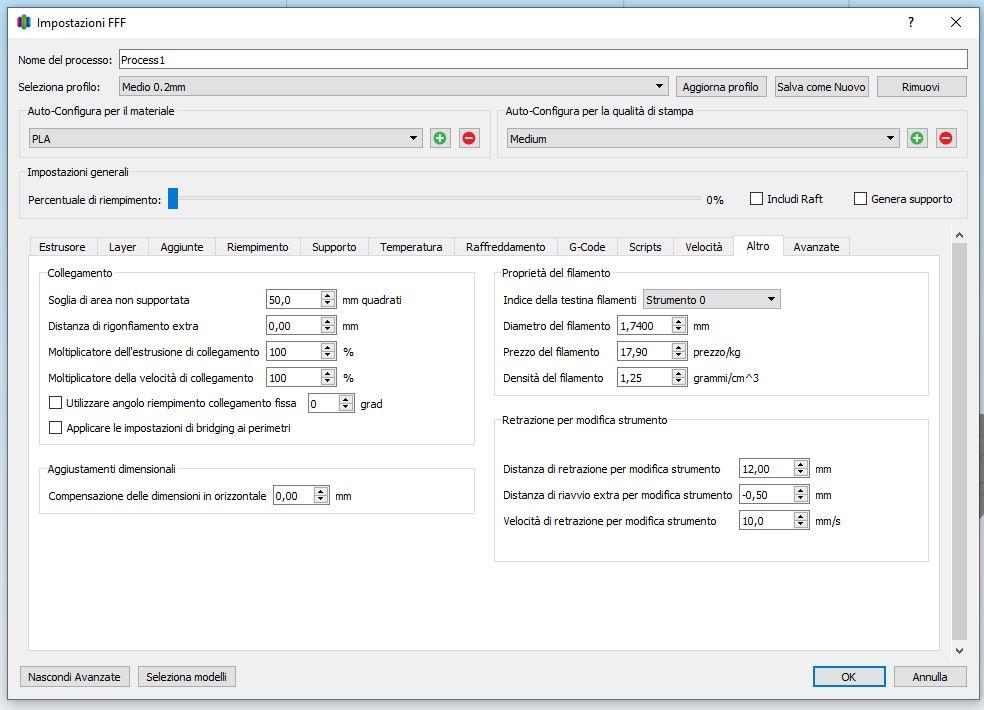

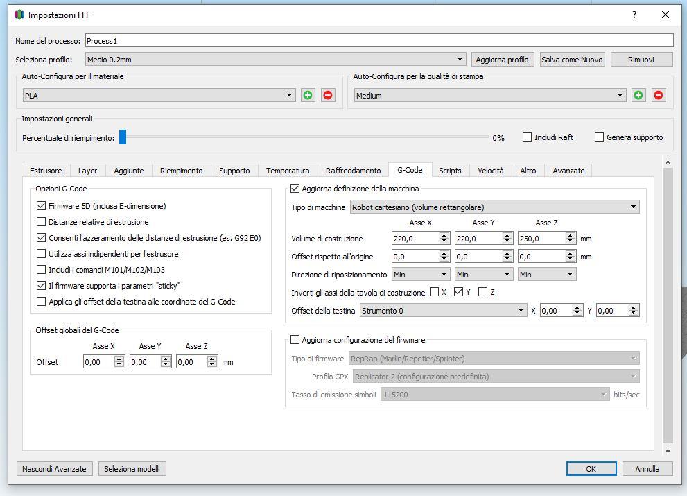

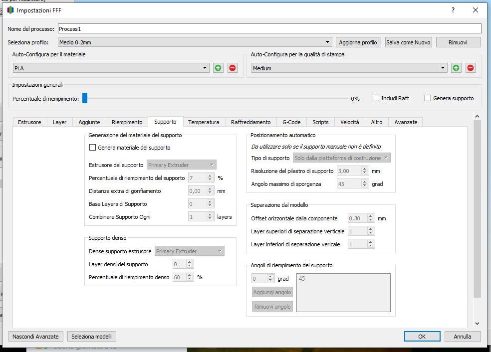

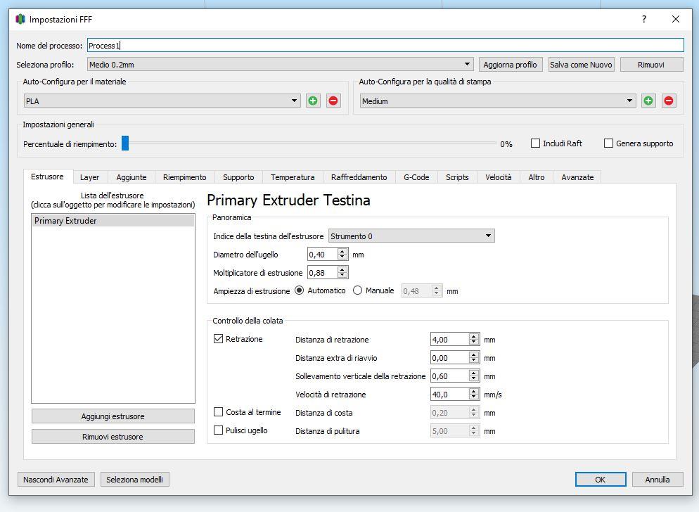

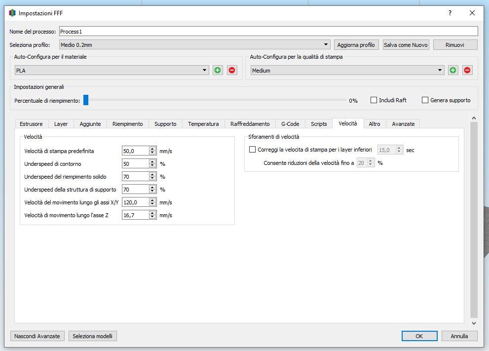

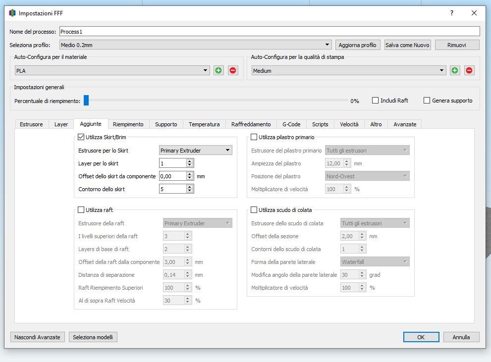

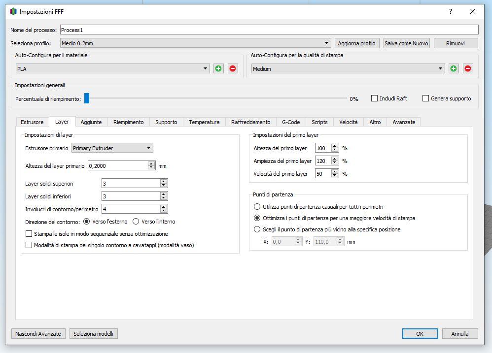

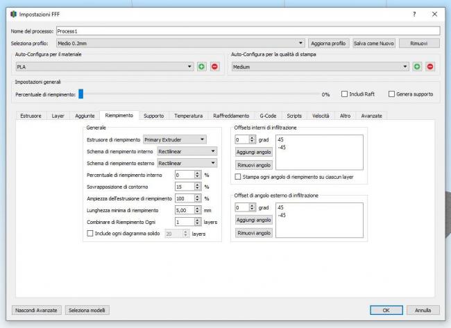

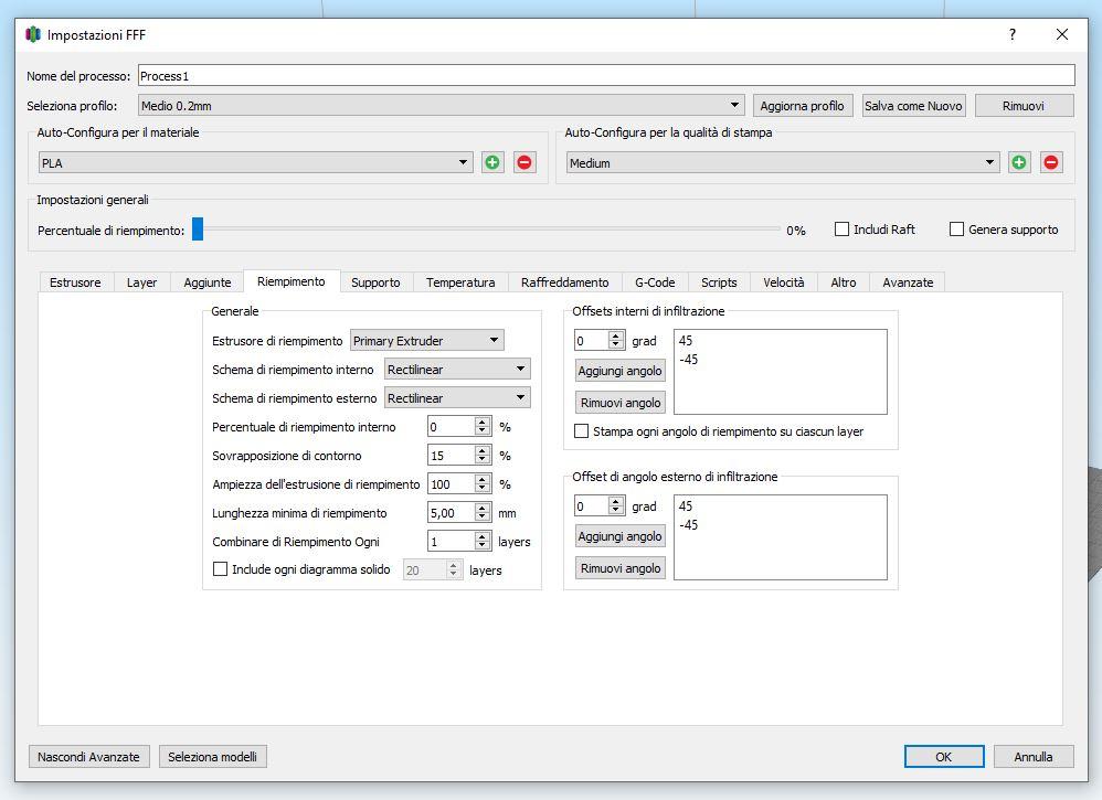

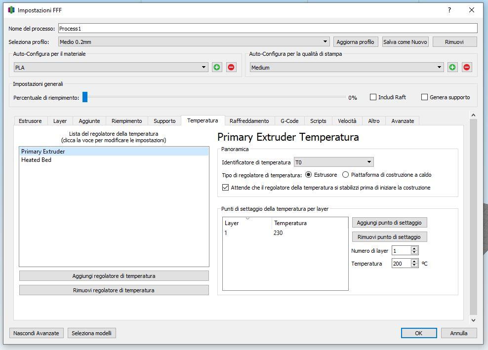

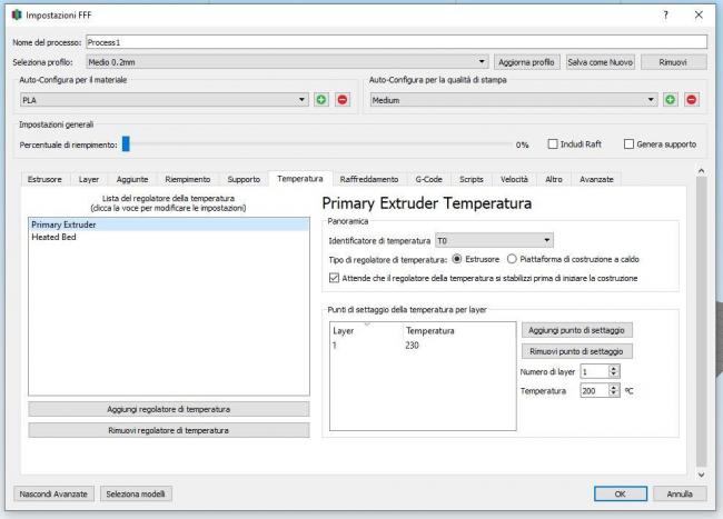

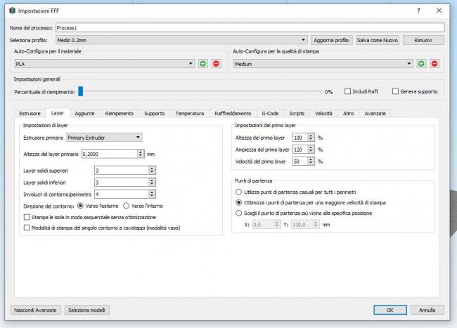

viracocha50 Inviato 13 Novembre 2020 Autore Inviato 13 Novembre 2020 Il 13/11/2020 at 17:32, Marco-67 ha scritto: ma quello è contorno e riempimento del primo layer? se è così devi rivedere i settaggi le linee manco si toccano. Expand infatti, ho tenuto tutti i settaggi di Simplify3D che ho sempre usato senza problemi. Hai qualche suggerimento..? Mi piacerebbe inviarti i settaggi usati ma non so come fare Cita
Marco-67 Inviato 13 Novembre 2020 Inviato 13 Novembre 2020 Il 13/11/2020 at 17:37, viracocha50 ha scritto: Mi piacerebbe inviarti i settaggi usati ma non so come fare Expand usa cattura schermo Cita
viracocha50 Inviato 13 Novembre 2020 Autore Inviato 13 Novembre 2020 Il 13/11/2020 at 17:49, Marco-67 ha scritto: usa cattura schermo Expand ok, faccio una serie di foto e le invio Cita
viracocha50 Inviato 13 Novembre 2020 Autore Inviato 13 Novembre 2020 Il 13/11/2020 at 18:06, viracocha50 ha scritto: ok, faccio una serie di foto e le invio Expand Ecco i files Cita
Marco-67 Inviato 13 Novembre 2020 Inviato 13 Novembre 2020 Il 13/11/2020 at 18:22, viracocha50 ha scritto: Ecco i files Expand moltiplicatore di estrusione cos'è? se è quello che penso stai estrudendo all'88% della portata che dovrebbe estrudere Cita
viracocha50 Inviato 13 Novembre 2020 Autore Inviato 13 Novembre 2020 Il 13/11/2020 at 18:43, Marco-67 ha scritto: moltiplicatore di estrusione cos'è? se è quello che penso stai estrudendo all'88% della portata che dovrebbe estrudere Expand esatto. ho seguito un tutorial sul cosidetto FLOW. Ho stampato cubi vuoti ed ho misurato lo spessore delle pareti che applicato alla formula mi dava appunto la riduzione dell'estrsione al 88%. Dici di riportarlo al 100% ? Cita
Marco-67 Inviato 13 Novembre 2020 Inviato 13 Novembre 2020 Il 13/11/2020 at 19:08, viracocha50 ha scritto: esatto. ho seguito un tutorial sul cosidetto FLOW. Ho stampato cubi vuoti ed ho misurato lo spessore delle pareti che applicato alla formula mi dava appunto la riduzione dell'estrsione al 88%. Dici di riportarlo al 100% ? Expand eccerto Cita
