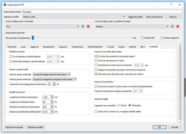

viracocha50 Inviato 14 Novembre 2020 Autore Inviato 14 Novembre 2020 12 ore fa, Eddy72 dice: Io uso 86%, e ho tutto calibrato, forse sovraestrudo un pò nel primo layer, uso dal 95% al 100% per compensare un piatto con avvallamenti evidenti Ovviamente quel 88% deve essere un risultato di una macchina calibrata bene, e non una soluzione per risolvere altri problemi. Ciaoo Scusate se non ho risposto prima, purtroppo mi si è impallato l'HD del PC....grrrrrrr!!!! Ho rifatto il test di estrusione misurando le pareti che risultano di media 0,50 invece di 0,45. Ora col PC funzionante proverò impostando 90% (dai calcoli). Ho cercato anche di ridurre le retrazioni aumentando nella scheda avanzate , lo spostamento minimo per la retrazione, portandolo da 3mm a 5mm, cosa ne pensi? Dici che sovraestrudi nel primo layer... ma come l'hai fatto? Non penso sia il valore relativo all'ampiezza primo layer in Simplify3D. Cita

Marco-67 Inviato 15 Novembre 2020 Inviato 15 Novembre 2020 7 ore fa, viracocha50 dice: che risultano di media 0,50 invece di 0,45 ehm... 0.05 di differenza in una stampante a filamento, già qua ci sarebbe da discutere 7 ore fa, viracocha50 dice: Ho rifatto il test di estrusione misurando le pareti che risultano di media 0,50 invece di 0,45. facciamo il punto... hai un ugello da 0,4 e gli chiedi di fare un layer di 0.3x0,45... se nasce tondo difficile che muoia quadrato. Prova magari a fargli fare 0.3 di altezza layer e 0.3 di larghezza, vedrai che lavora meglio. 7 ore fa, viracocha50 dice: Dici che sovraestrudi nel primo layer... ma come l'hai fatto? anche tu sovraestrudi al primo layer, seconda immagine (layer) "larghezza primo layer" se gli dai 120% gli chiedi per forza più materiale per poterlo fare più largo ma nel tuo caso hai lasciato a 100% l'altezza del primo layer (quindi 0.3) se lo vuoi più schiacciato dovresti abbassarlo un pochetto. Considera che l'ugello, nel tuo caso, al primo layer si trova a 0.3 ma devi considerare che hai fatto il livellamento magari con il foglio di carta quindi sei a 0.3+lo spessore del foglio+errore umano quindi altezza primo layer dovresti provare a portarlo a 70% che corrisponde su per giù a 0.2 (sempre teorico) dal piatto e se non basta a 50% Cita
