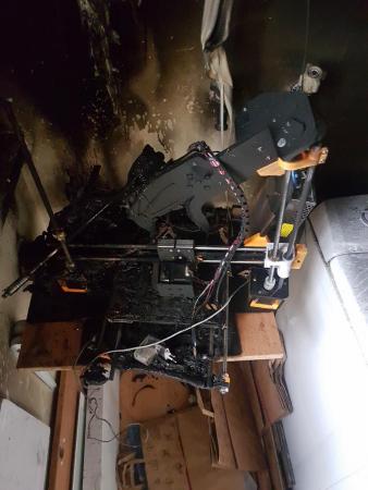

marcottt Inviato 13 Novembre 2020 Inviato 13 Novembre 2020 Rispondere è un terno al lotto.... La maggior parte delle nostre stampanti NON SONO certificate CE quindi non è per niente analogo ad una lavatrice.Alcune sono ovviamente migliori di altre... Le anet a8 erano famose per prendere fuoco e se non erro un famoso youtuber si è ritrovato senza villa completamente bruciata.Proprio in questi giorni è uscita questa prova :Quel cavo posteriore del bed (a 220v!! Non a 12) è roba da denuncia ed infatti quella stampante non si potrebbe usare in Europa ( non è ce) e sarebbe confiscabile e per inciso se creassi danni a terzi nessuna assicurazione ti coprirebbe....Anycubic kossel linear plus,Inviato utilizzando TapatalkRispondere è un terno al lotto.... La maggior parte delle nostre stampanti NON SONO certificate CE quindi non è per niente analogo ad una lavatrice.Alcune sono ovviamente migliori di altre... Le anet a8 erano famose per prendere fuoco e se non erro un famoso youtuber si è ritrovato senza villa completamente bruciata.Proprio in questi giorni è uscita questa prova :Quel cavo posteriore del bed (a 220v!! Non a 12) è roba da denuncia ed infatti quella stampante non si potrebbe usare in Europa ( non è ce) e sarebbe confiscabile e per inciso se creassi danni a terzi nessuna assicurazione ti coprirebbe....Anycubic kossel linear plus,Inviato utilizzando Tapatalk Cita
