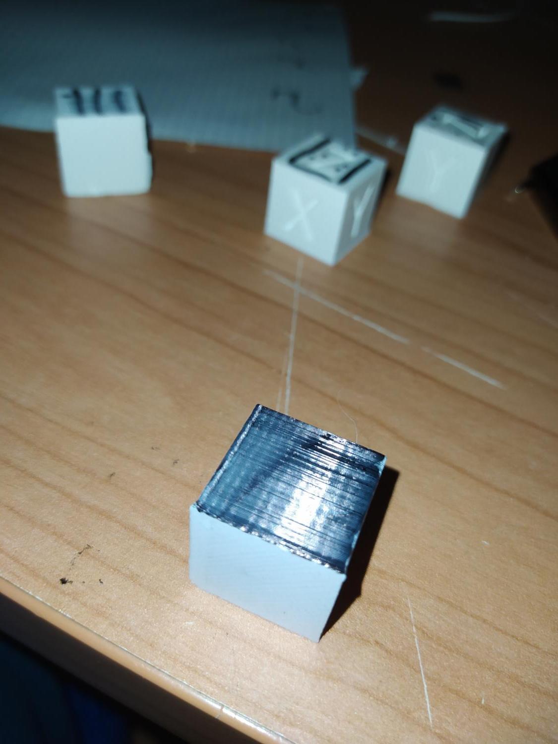

Spero che qualcuno mi aiuti 😭....... Non so più dove sbattere la testa.

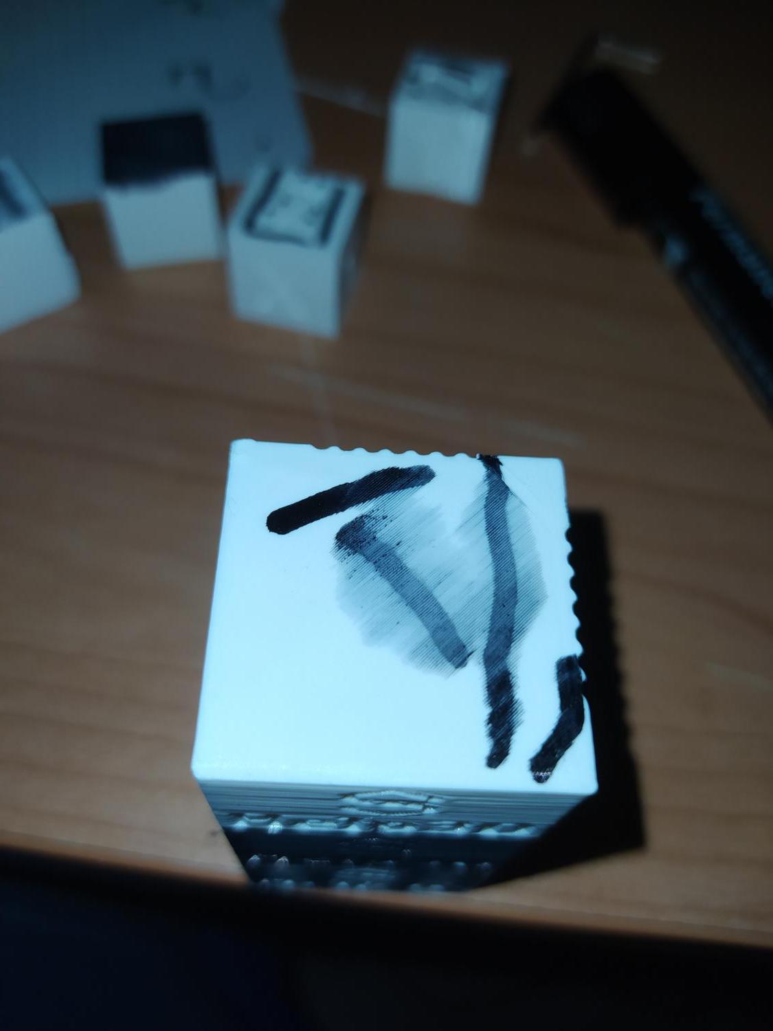

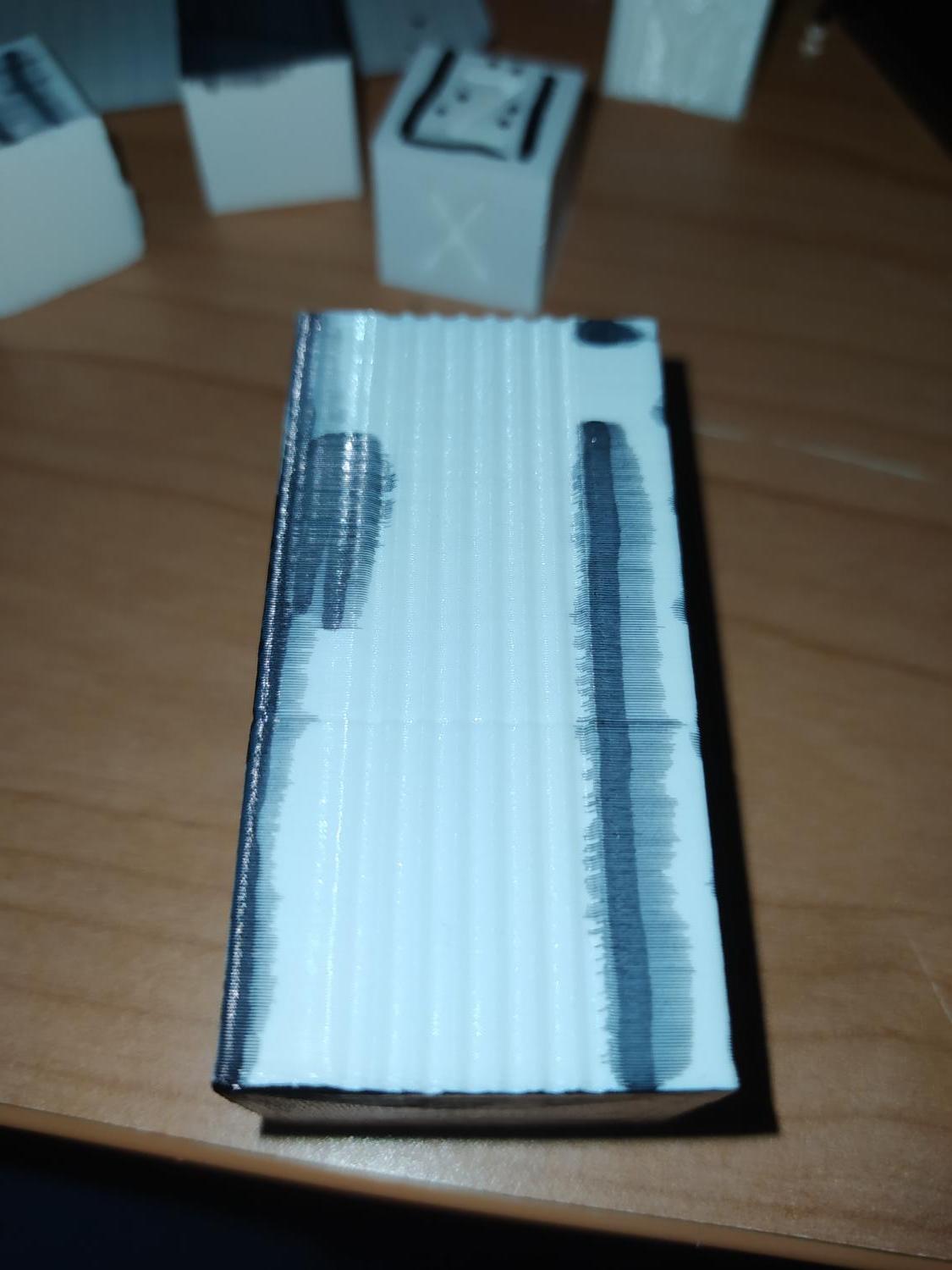

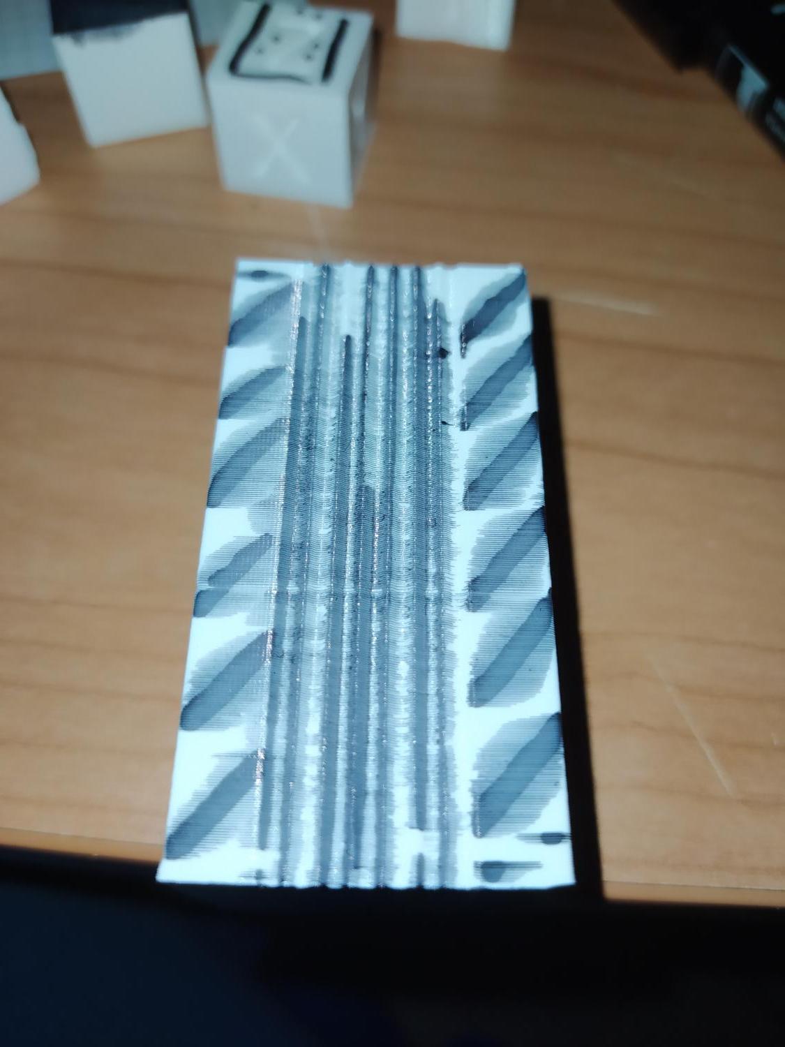

Dopo mille prove è continui accorgimenti, non sono ancora riuscito a togliere queste fastidiosissime righe che compaiono rendendo la stampa orribile e da buttare.
Ho una Artillery Genius con probabile piatto storto.....

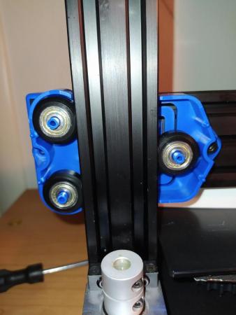

ho provato a tirare tutte le cinghie, tutti gli eccentrici, calibrazione step/mm  estrusore, le dimensione dell'oggetto sono giuste ma rimangono queste lineeeeeee.
Ho passato sopra l'evidenziatore per farvi capire meglio, vi ringrazio

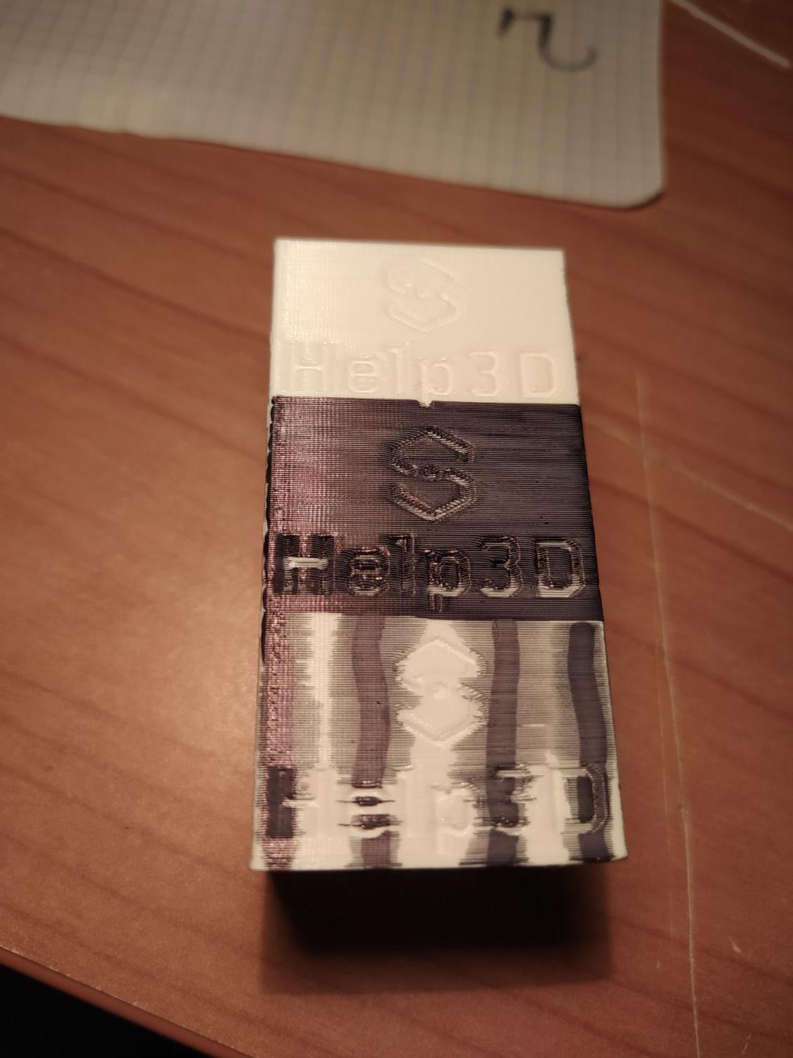

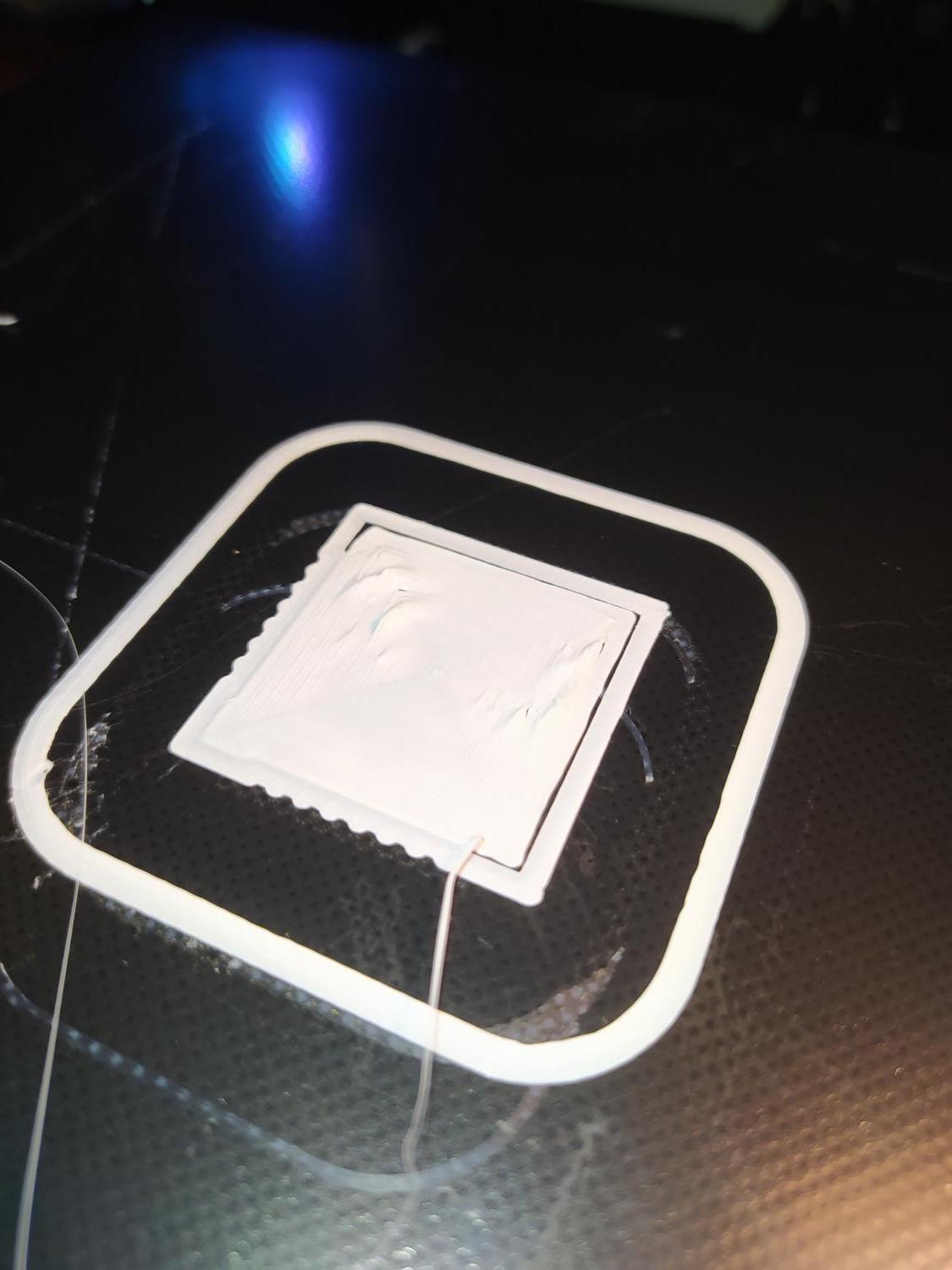

non colorarli perchè non si vede niente così... quindi mi soffermo sulle prime 3 foto

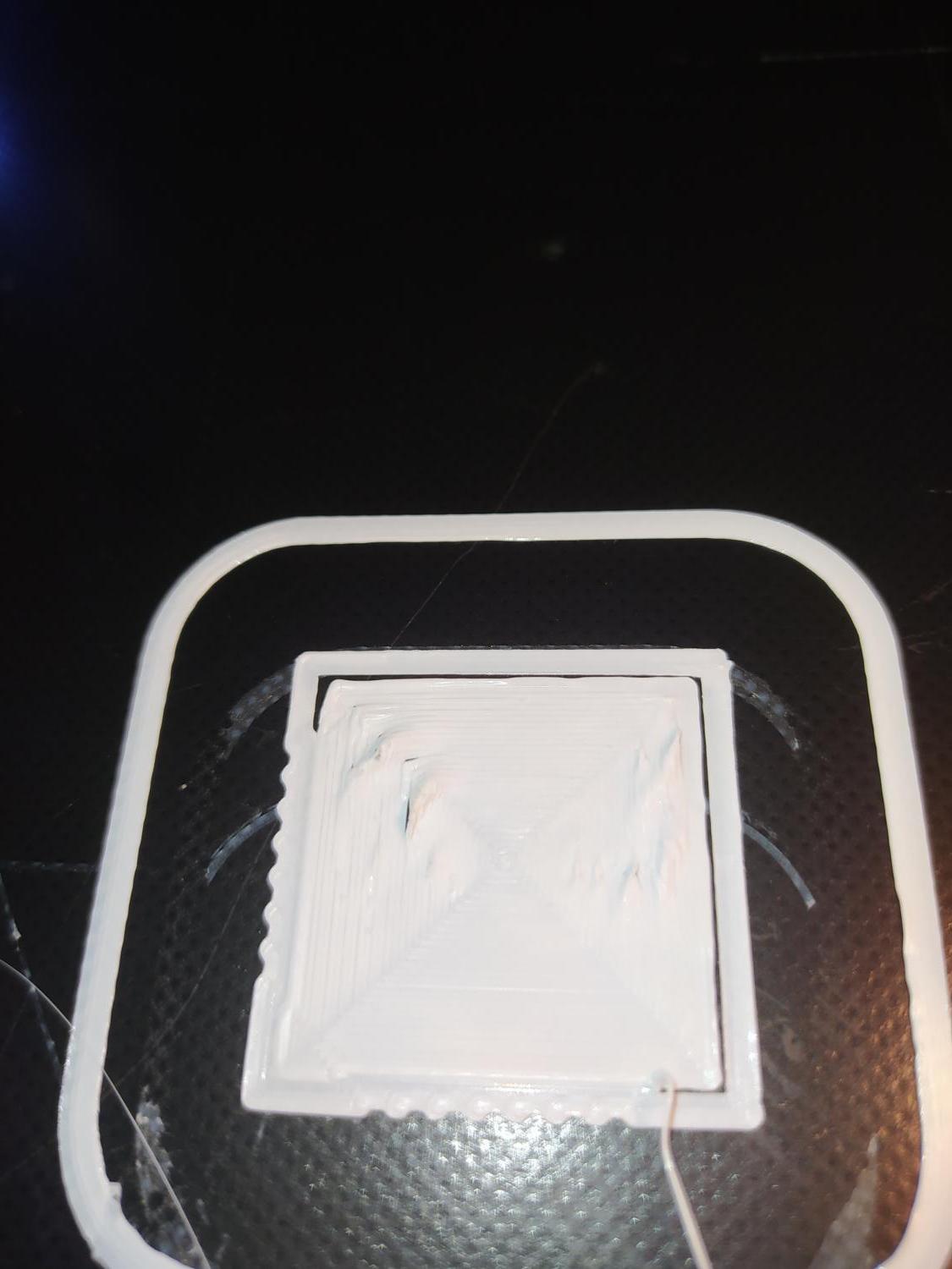

il riempimento non arriva a toccare le linee esterne ma visto che scrivi "probabile piatto storto"... che vorrebbe dire? probabile, forse, possibile, ipotizzo... non esistono, o è o non è noi da qua non lo vediamo.
Apparte il piatto io guarderei i parametri dello slicer... cosa usi? che filo è?

1 ora fa, Bananafell3r dice:
intendi quell'errore nella prima foto (primo layer)
Anche.....

Ho notato che quando faccio la calibrazione, l'ugello al centro raschia il vetro mentre ai lati no, senza dover trascurare il fatto che mentre stampa l'ugello tende ha raschiare con la stampa, cosa strana perché la calibrazione la faccio bene.
Detto questo come posso avere la certezza al 100%?? So che è un problema di molte artillery Genius, tante che devo fare la calibrazione a caldo e non a freddo....cosi c'è scritto nel manuale

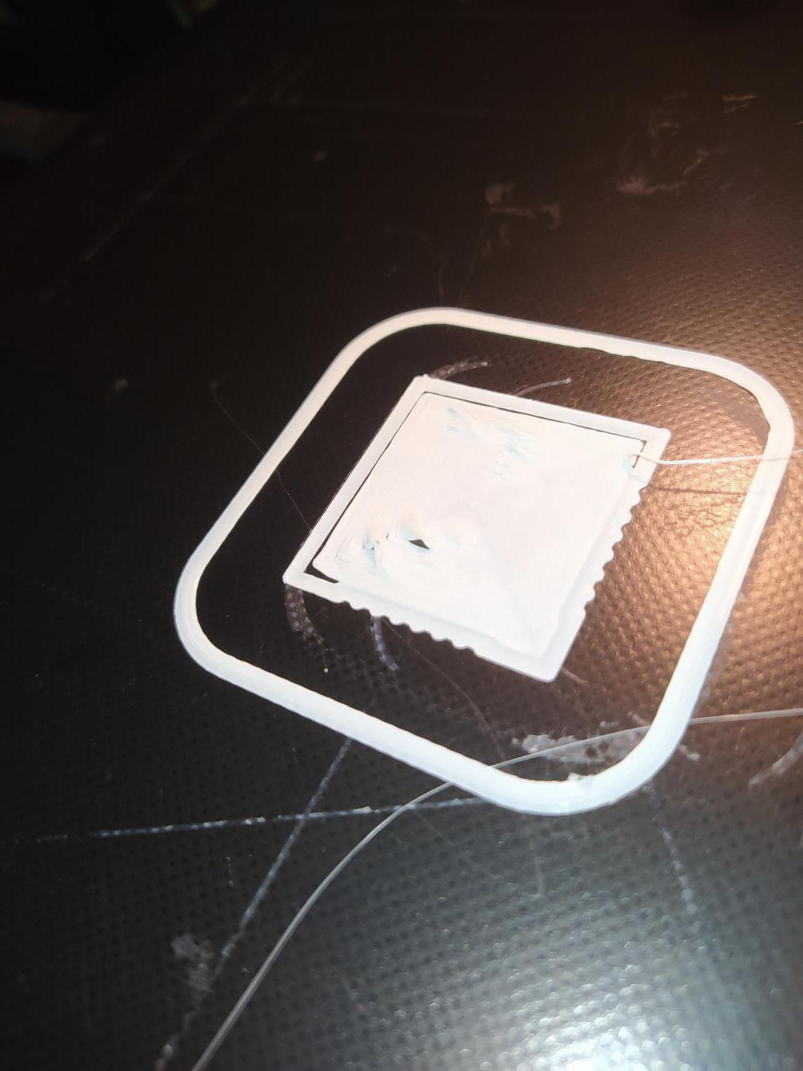

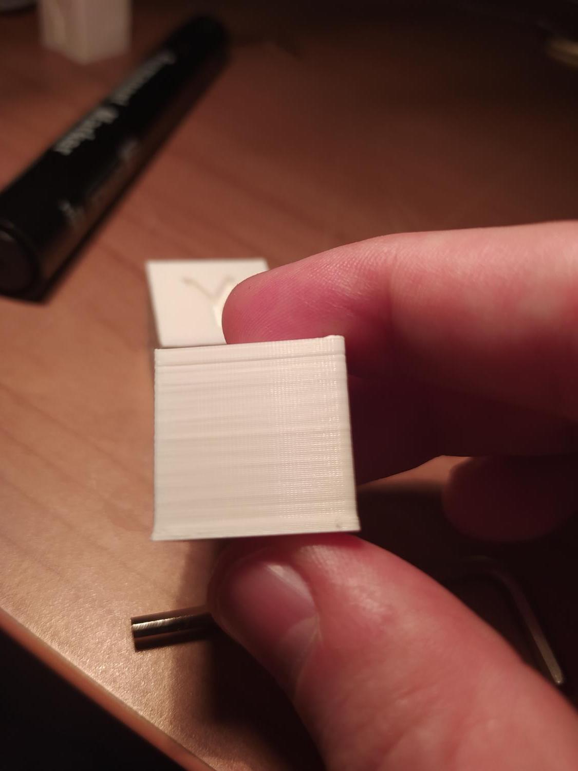

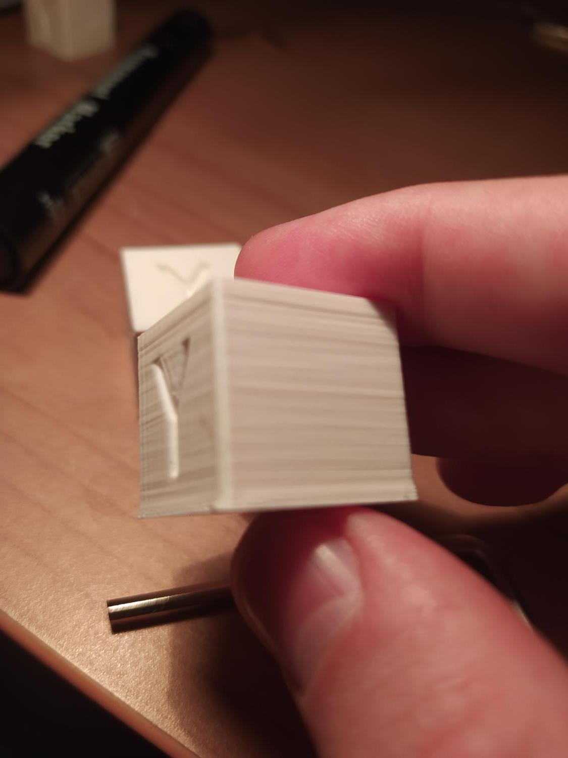

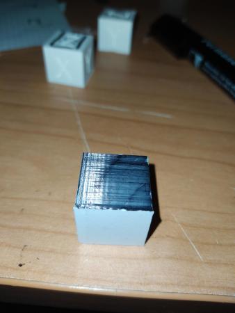

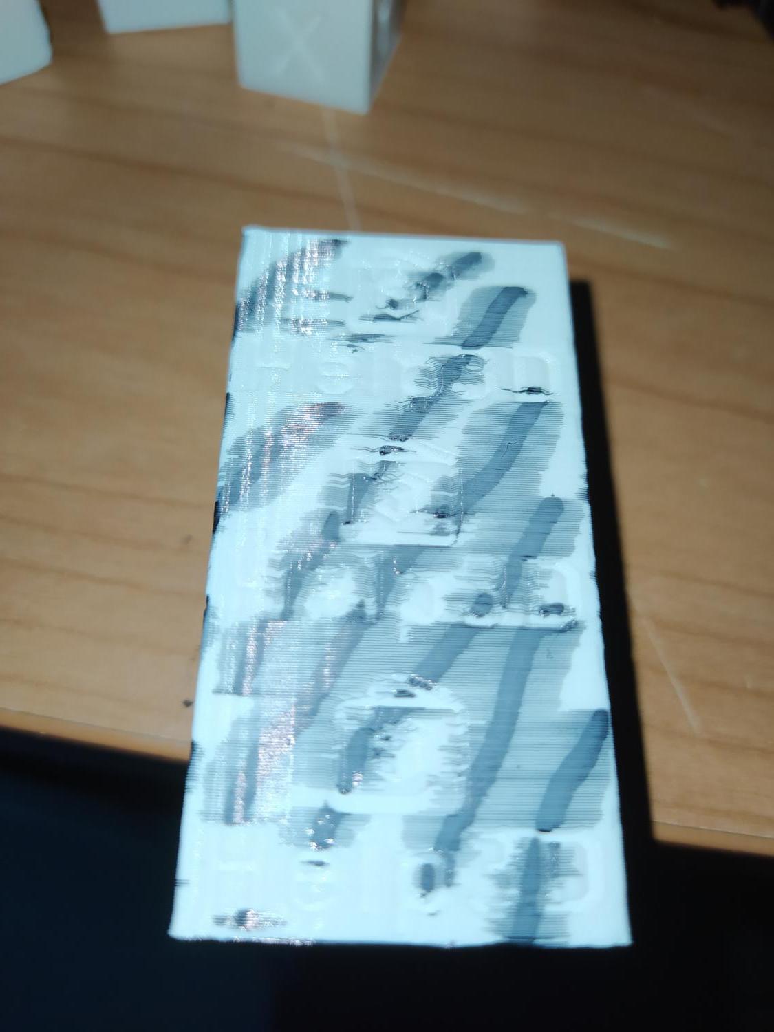

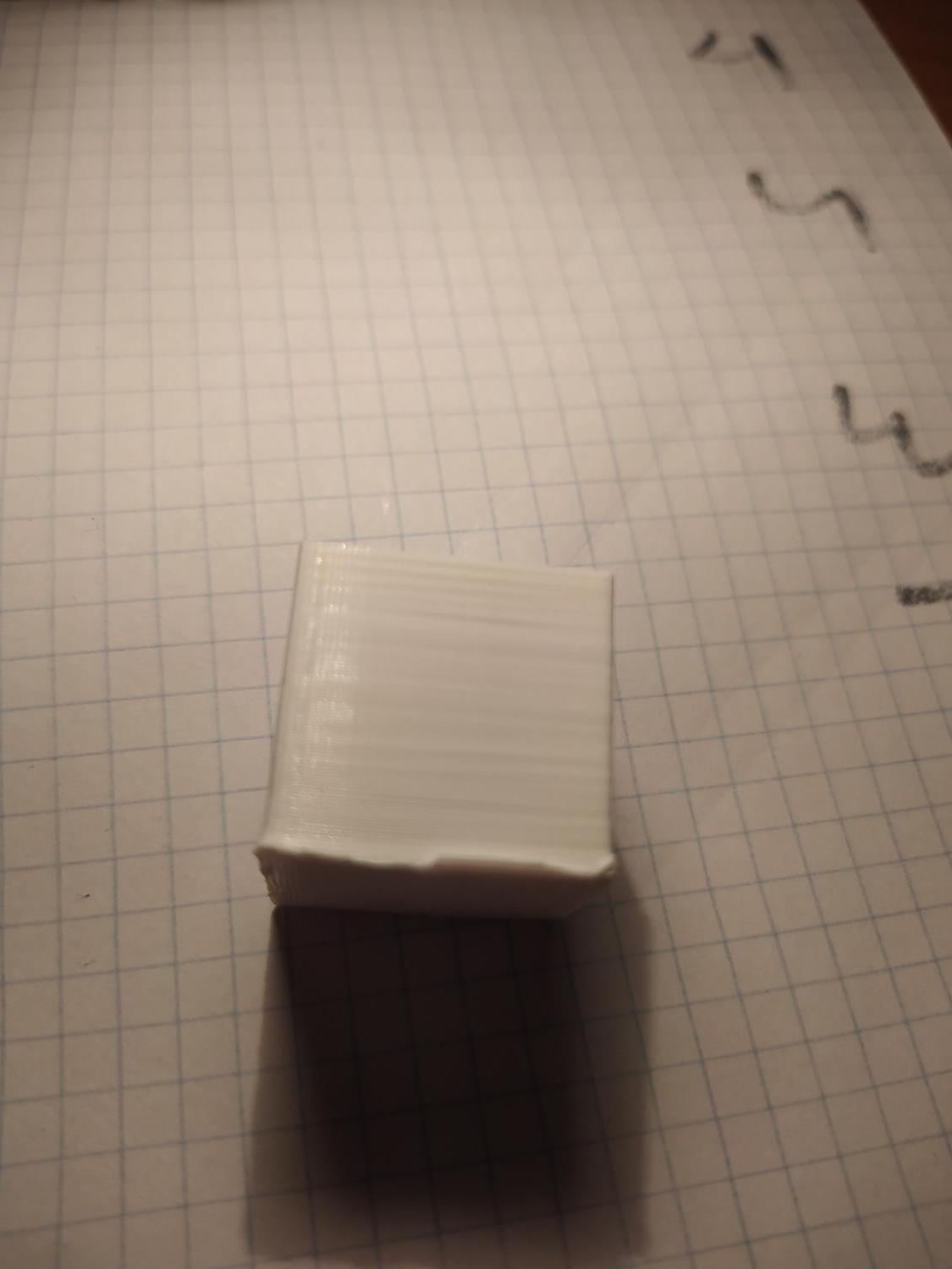

Vi allego altre foto non colorate.....
Chiedo  e normale che faccia queste righe cosi sporgenti??

la base a zampa di elefante sei troppo vicino al piatto o sovraestrudi

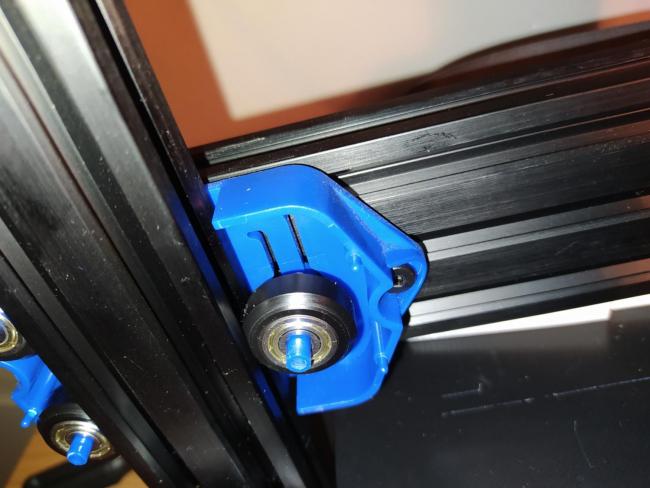

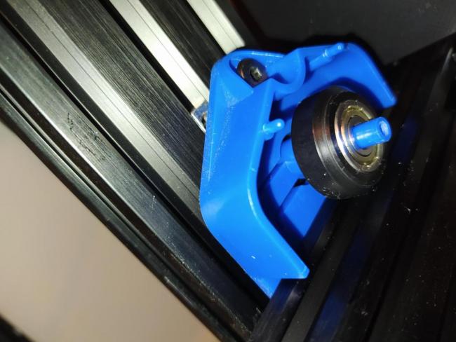

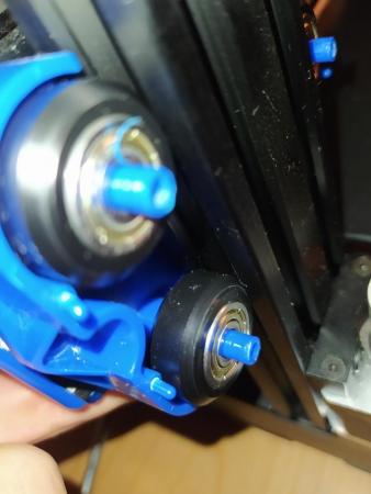

le righe o meglio le ondulature sui lati potrebbe essere wobble
in alto nella sezione guide la terza dall alto è una guida per correggerlo e riconoscerlo chiarissima intanto dagli una letta
che layer stampi?velocità?jerk?
inutile chiedere le calibrazioni del flusso e degli step/mm vero? 😉

6 minuti fa, jagger75 dice:
infatti ogni volta cerco di correggere con il babystepping ma a volte no risolvo, sovraestrudere no, perché la calibrazione è già ok  ho seguito la guida c'era nel forum e adesso è perfetta

wobble
Spero di no comunque provo a leggere
