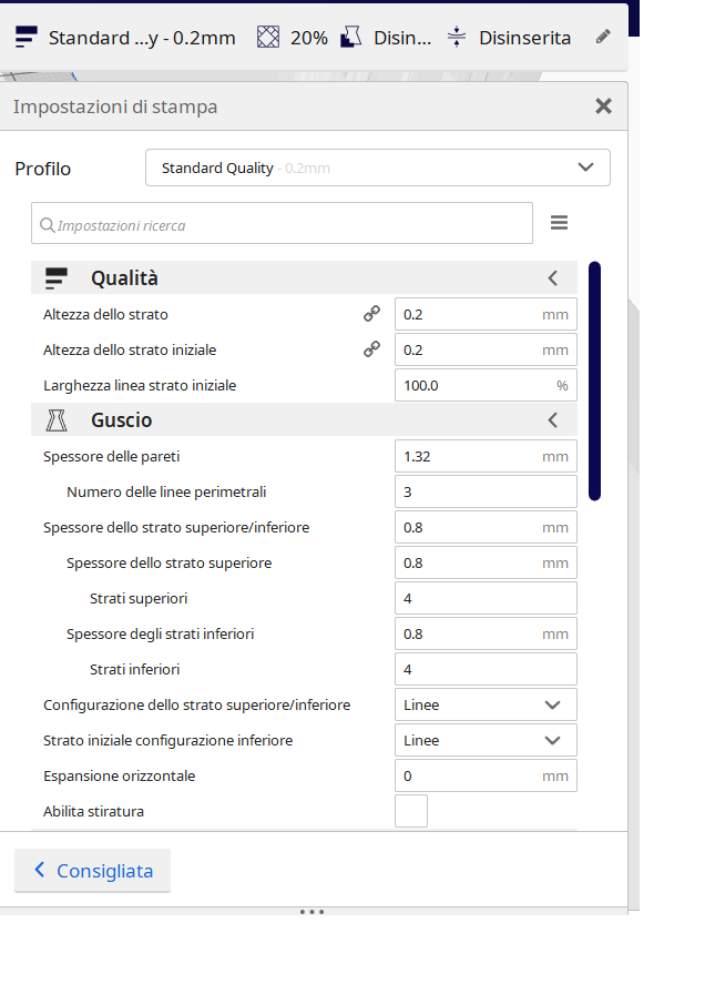

Killrob Inviato 13 Novembre 2020 Condividi Inviato 13 Novembre 2020 1 minuto fa, Angelz dice: aihme, si.... ho pulito l'ugello, adesso è pari in tutte le parti infatti ogni volta cerco di correggere con il babystepping ma a volte no risolvo, sovraestrudere no, perché la calibrazione è già ok ho seguito la guida c'era nel forum e adesso è perfetta Spero di no comunque provo a leggere Stampo ad una velocità di stampa di 50 mm/s jerk 8mm/s in che senso che layer stampo?? intendi il piatto? é un piano in vetro con la tecnica clone del ultrabase dell'anycubic no intende, altezza del layer 1 Cita Link al commento Condividi su altri siti Altre opzioni di condivisione...
Angelz Inviato 13 Novembre 2020 Autore Condividi Inviato 13 Novembre 2020 2 minuti fa, Killrob dice: altezza del layer vado di 0,2 mm poiché ho un ugello di 0,4 mm 5 minuti fa, Marco-67 dice: ora come hai settato il primo layer? e i layer sucessivi? primo layer 0,2 mm, successivi 0,2 mm Cita Link al commento Condividi su altri siti Altre opzioni di condivisione...
Marco-67 Inviato 13 Novembre 2020 Condividi Inviato 13 Novembre 2020 11 minuti fa, Angelz dice: vado di 0,2 mm poiché ho un ugello di 0,4 mm ok.. controllato diametro filo e gli step/mm? Cita Link al commento Condividi su altri siti Altre opzioni di condivisione...
Angelz Inviato 13 Novembre 2020 Autore Condividi Inviato 13 Novembre 2020 2 minuti fa, Marco-67 dice: controllato diametro filo e gli step/mm step/mm dell'estrusore si, oscilla tra gli 1,75 mm e 1,77 mm Cita Link al commento Condividi su altri siti Altre opzioni di condivisione...
Marco-67 Inviato 13 Novembre 2020 Condividi Inviato 13 Novembre 2020 ok... hai scritto che hai controllato gli eccentrici, e le altri cuscinetti sono apposto? non sono consumati e girano bene? Cita Link al commento Condividi su altri siti Altre opzioni di condivisione...
