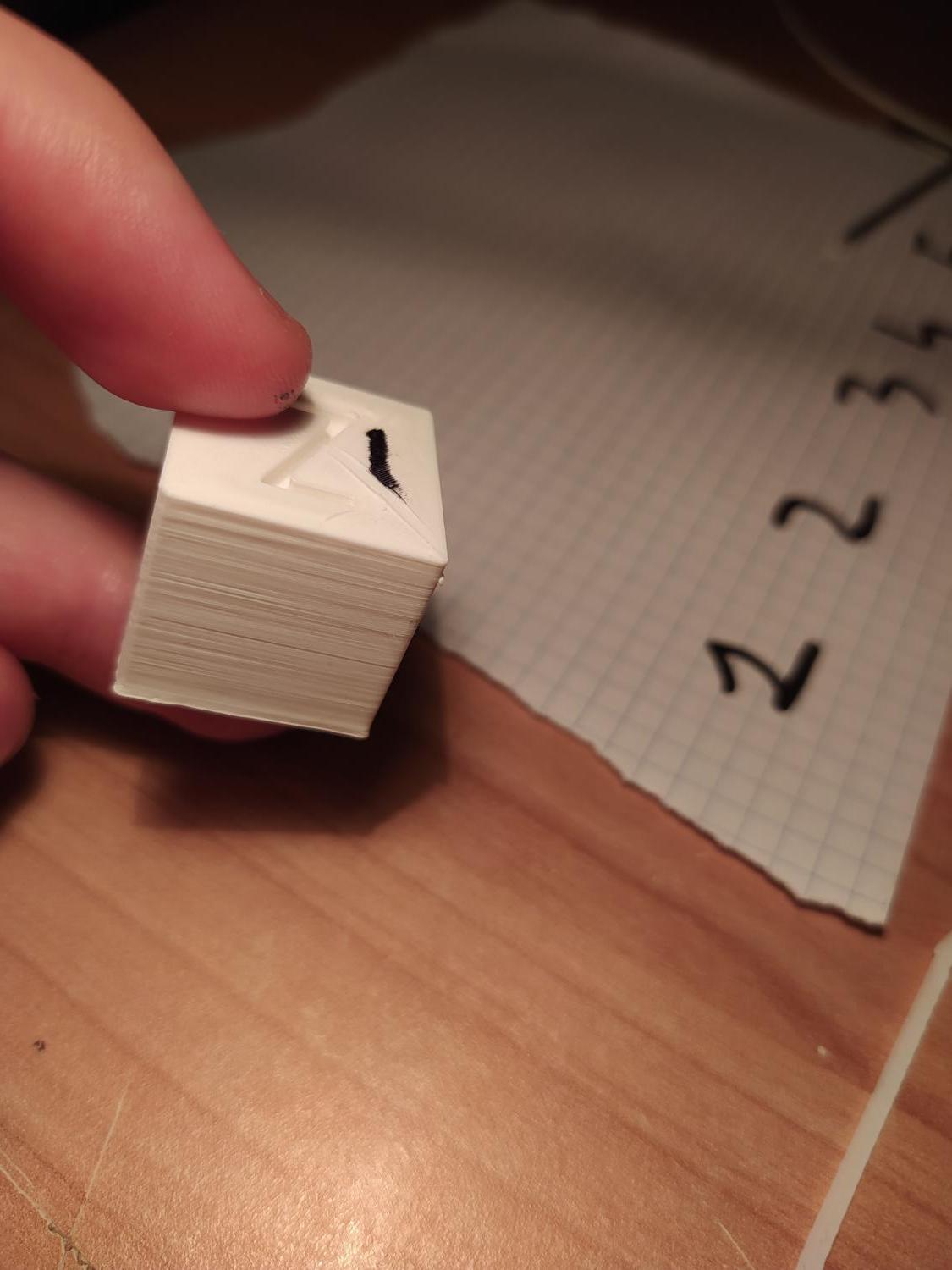

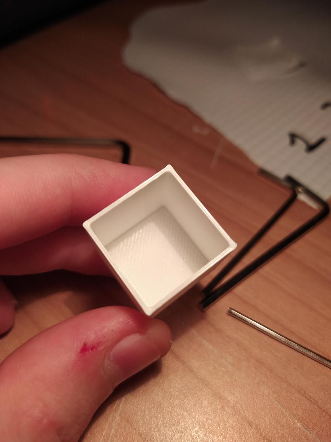

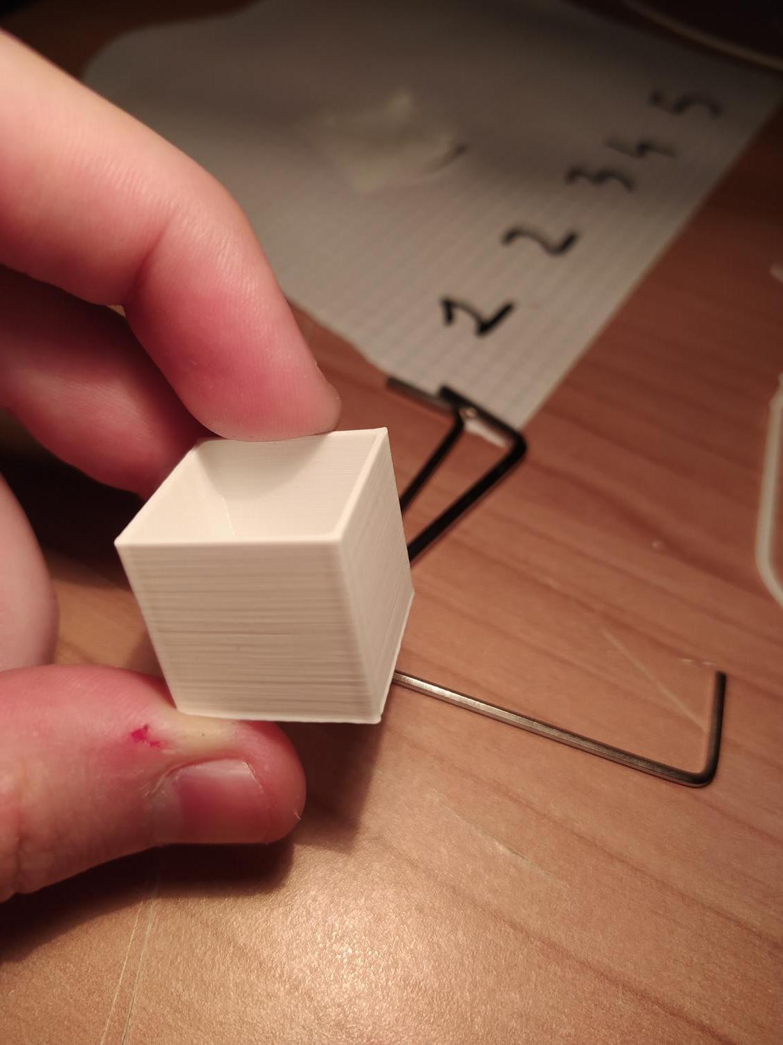

Angelz Inviato 15 Novembre 2020 Autore Inviato 15 Novembre 2020 @Marco-67 ok comunque ti posto le foto del cubo vuoto, adesso provo senza @Marco-67 Provo a ricaricarti le foto Cita
Marco-67 Inviato 15 Novembre 2020 Inviato 15 Novembre 2020 19 minuti fa, Angelz dice: Provo a ricaricarti le foto spessore del bordo? controllalo con quello che stai stampando senza ritrazione Cita
Angelz Inviato 15 Novembre 2020 Autore Inviato 15 Novembre 2020 4 ore fa, Marco-67 dice: spessore del bordo? @Marco-67 ho il calibro che fa le bizze proverò in un secondo momento..... comunque io ho messo 0.40 mm, e la misura che esce e tra lo 0.45 e lo 0.47 in tutti e due, appena cambio calibro ti dico meglio Cita
Marco-67 Inviato 15 Novembre 2020 Inviato 15 Novembre 2020 17 minuti fa, Angelz dice: comunque io ho messo 0.40 mm, e la misura che esce e tra lo 0.45 e lo 0.47 in tutti e due metti la foto sia dei 2 pezzi stampati con e senza ritrazione e la foto delle impostazioni con cui hai stampato, la parte qualità Cita
