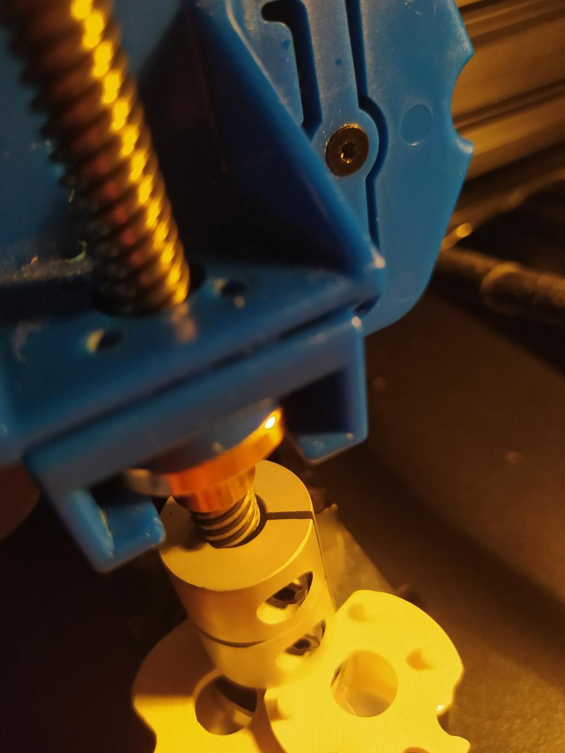

Angelz Inviato 17 Novembre 2020 Autore Inviato 17 Novembre 2020 Ecco il problema della mia Genius il motore non ne centrato ecco perché poi la barra si muove più del dovuto perché cerca si smorzare questo problema Cita
Marco-67 Inviato 17 Novembre 2020 Inviato 17 Novembre 2020 Il 17/11/2020 at 14:27, Angelz ha scritto: Ecco il problema della mia Genius il motore non ne centrato Expand quante volte ti ho già scritto che devi trovare il problema e aiutarti spessorando (in questo caso) se è troppo il fuoriasse? nel tuo caso quante rotelle con eccentrico hai sull'asse Z? 1 solo da un lato o 2 una a dx e una a sx? Se ne hai 2, cioè una interna a dx e una interna a sx, puoi provare ad allentare quella di sx e tirare quella di dx poi stringere quella di sx, se c'è un po' di gioco la barra si avvicinerà all'asse del motore. Oppure gioca con i supporti dei cuscinetti in modo da avvicinare il supporto della chiocciola sull'asse del motore e gioca anche sul supporto del motore. Quel fuoriasse non è tantissimo se allenti tutto e ristringi spingendo verso sx lo recuperi. 2 Cita
Angelz Inviato 17 Novembre 2020 Autore Inviato 17 Novembre 2020 Il 17/11/2020 at 14:46, Marco-67 ha scritto: Quel fuoriasse non è tantissimo se allenti tutto e ristringi spingendo verso sx lo recuperi. Expand Cosi ho fatto Cita
Marco-67 Inviato 17 Novembre 2020 Inviato 17 Novembre 2020 Il 17/11/2020 at 15:04, Angelz ha scritto: Cosi ho fatto Expand ok lo hai fatto... facciamo un passo indietro che faccia un po' di quel movimento ci puo' stare basta che non si porti dietro tutto il montante X... quindi il montante orizzontale (X) su qui è montata la chiocciole (asse Z) deve essere libero di scorrere su e giù ma non deve subire le oscillazioni date dal movimento della barra trapezia. Primo l'oscillazione non deve essere eccessiva e secondo il montante deve essere montato bene. visto che non conosco la tua stampante... mi faresti una foto al supporto motore, al blocco su cui sono i cuscinetti (le rotelle) dell'asseZ e al blocco (montato) della chiocciola Cita
Angelz Inviato 17 Novembre 2020 Autore Inviato 17 Novembre 2020 Il 17/11/2020 at 15:32, Marco-67 ha scritto: mi faresti una foto al supporto motore, al blocco su cui sono i cuscinetti (le rotelle) dell'asseZ e al blocco (montato) della chiocciola Expand Purtroppo non posso arrivarci perché le viti cinesi me lo impediscono, sono spanate e girano a vuoto Comunque adesso la barra non si muove più, infatti sono spariti le onde sulla stampa, ma sono rimaste i layer troppo evidenti, credo che proverò a cambiare ugello Cita
