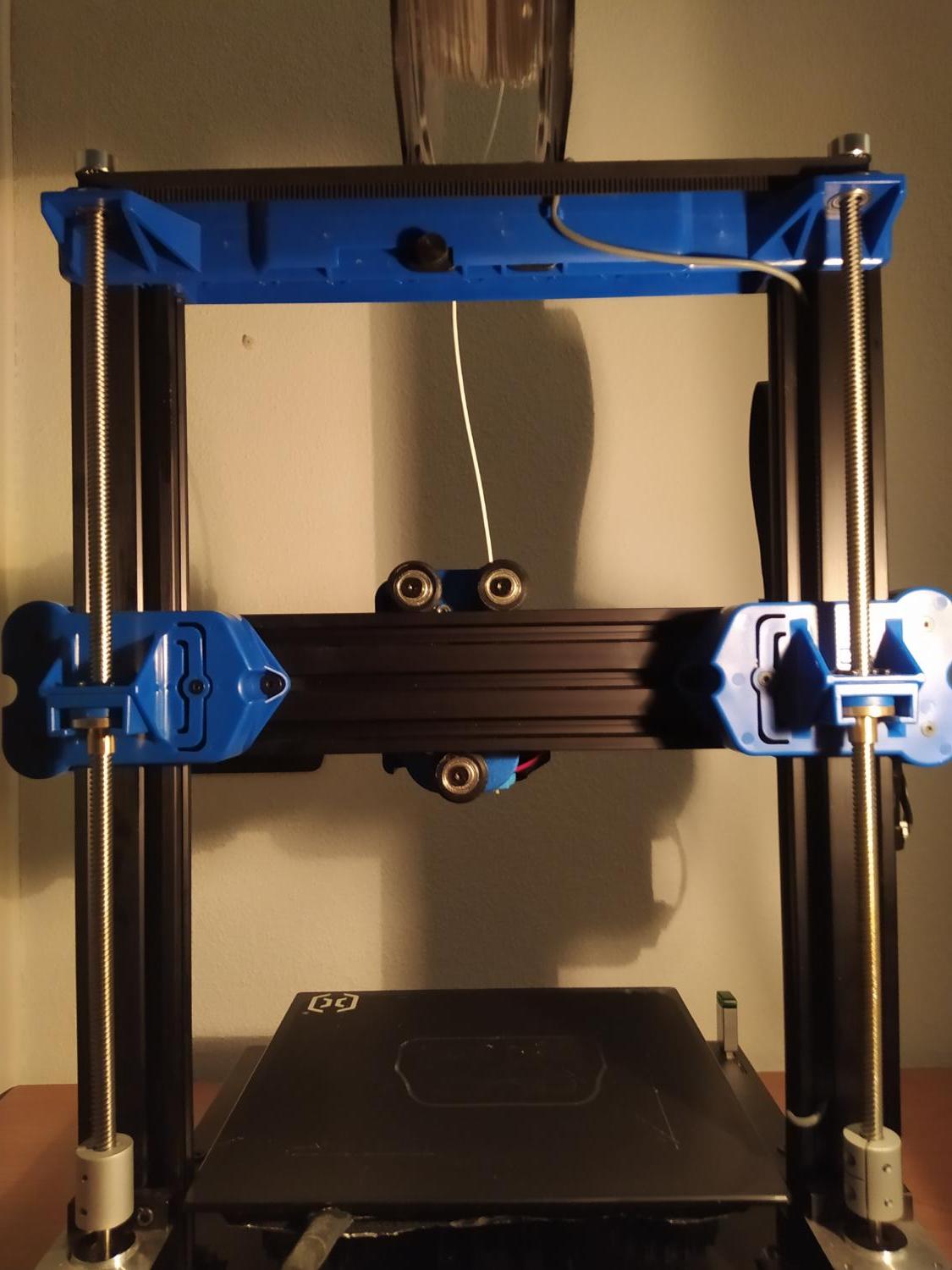

jagger75 Inviato 17 Novembre 2020 Inviato 17 Novembre 2020 non puoi arrivare a fare una foto?in che senso? cmq come detto sopra piu di una volta la barra filettata trapezoidale è normale che abbia un po di gioco ed anche se al giunto l hai fissata decentrata non è un problema quel che porta il dritto in salita è nel tuo caso il carrello con i cuscinetti in altre le barre lisce secondo me hai problemi sui cuscinetti uno dei 2 è tarato male o non fissato bene anche se a me non piace il carrello laterale (ripeto parere personale) non è possibile che help3d ne fa un ottima recensione sulle ender come dice @Killrobva bene dopo certi accorgimenti e la tua non va evidentemente hai qualcosa che balla sui carrelli se le chioccole sono bene salde è l unica opzione se ho capito bene il tuo problema cioè il problema l ho capito che hai del wobble ma non è tenendo dritta la trapezoidale che lo risolvi 2 Cita
Marco-67 Inviato 17 Novembre 2020 Inviato 17 Novembre 2020 11 minuti fa, Angelz dice: Purtroppo non posso arrivarci perché le viti cinesi me lo impediscono è vero pure io non ho capito che intendi... e poi una vite che gira a vuoto, che stringe? comunque intendevo foto panoramica per vedere come è fatto Cita
Angelz Inviato 17 Novembre 2020 Autore Inviato 17 Novembre 2020 Volevo dire che si muove meno di prima, ma la barra è libera..... Non posso fare la foto perché il punto dove stanno gli eccentrici sono fissati con una vite nella plastica e gira a vuoto... Dovrei romperlo per poter estrarre la vita, e l'idea non mi entusiasma 1 minuto fa, Marco-67 dice: comunque intendevo foto panoramica per vedere come è fatto Appena finisce di stampare la faccio... 3 minuti fa, Marco-67 dice: poi una vite che gira a vuoto, che stringe? A me lo chiedi??? Gira a vuoto e non esce.... Cita
Angelz Inviato 17 Novembre 2020 Autore Inviato 17 Novembre 2020 Comunque per farvi capire non sono l'unico che ha questi problemi.... l'unico problema è che nella genius non ci arrivi perché hanno messo la plastica che blocca le viti e sono sicuro che hanno messo un sacco di frenafiletti Minuto 10:00 https://youtu.be/uH-STQApPuA Anche minuto 16:10 Cita

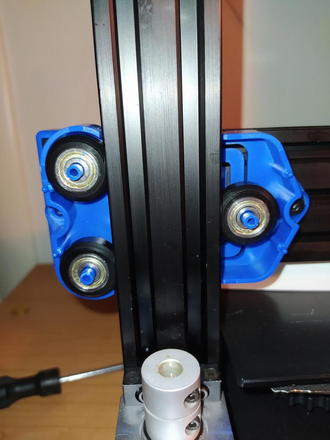

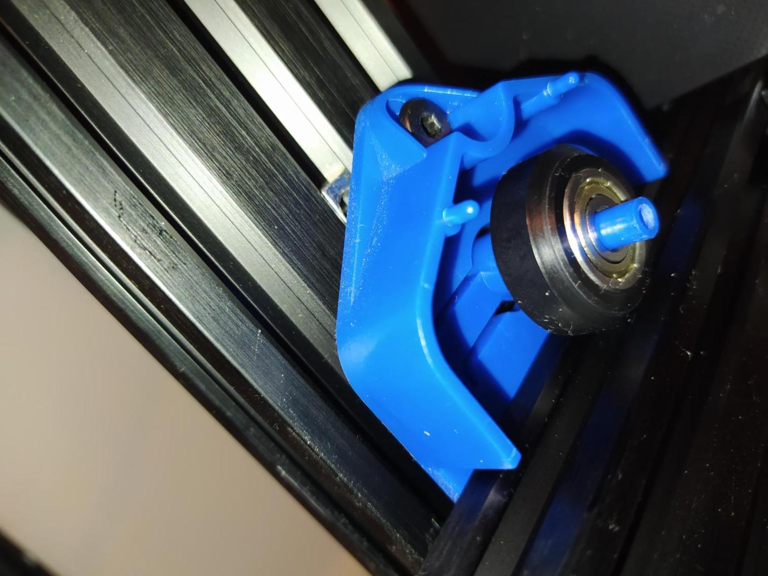

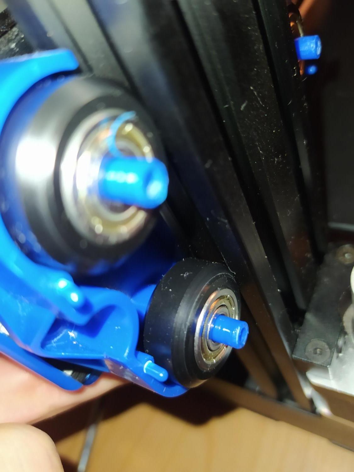

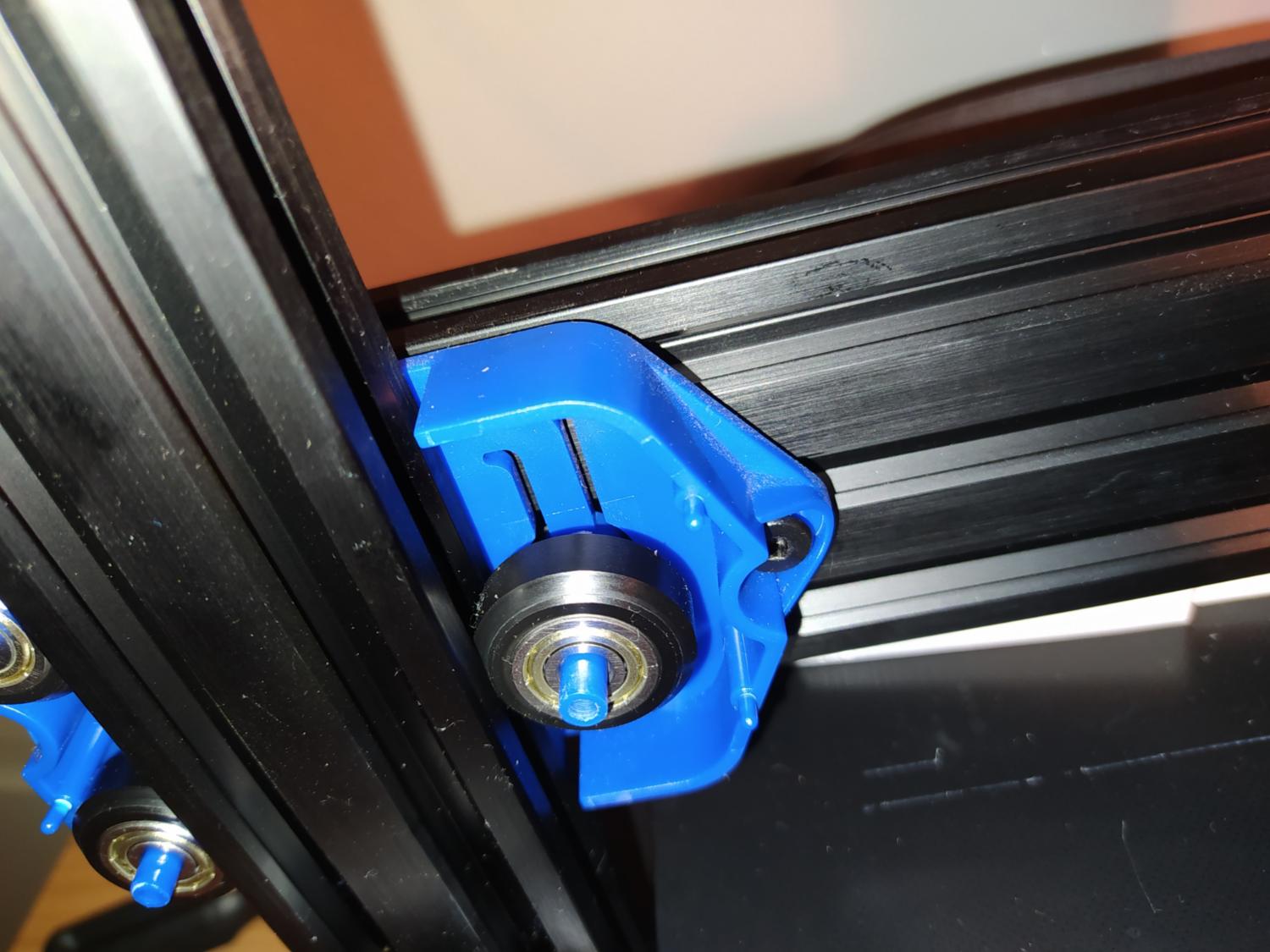

Angelz Inviato 18 Novembre 2020 Autore Inviato 18 Novembre 2020 @Marco-67 Ecco la foto del retro Cita
Angelz Inviato 18 Novembre 2020 Autore Inviato 18 Novembre 2020 @Killrob @jagger75 @ginogino Scusate è normale che non abbia eccentrici?? Cita
Angelz Inviato 18 Novembre 2020 Autore Inviato 18 Novembre 2020 46 minuti fa, Killrob dice: No non è normale Me ne sono accorto, ecco perché faccio stampe di composto organico🤣 1 Cita
