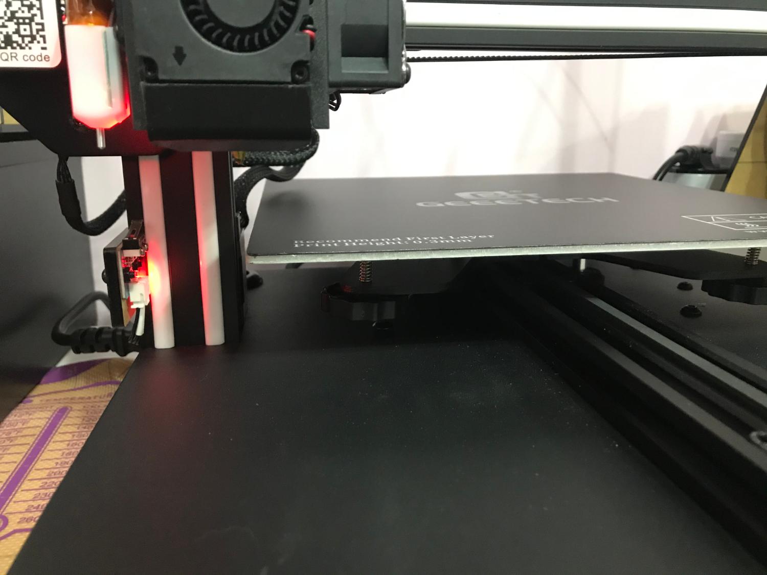

Ho appena installato la mia Geeetech A20T ed ho seguito tutto tramite i video del sito. Scusate se non userò i termini più corretti, ma speto di imparare da qui tutti i tecnicismi.
Non mi ritrovo su alcune cose: quando faccio l'auto home, il motorino va sull'angolo, ma è molto alzato dal piatto, ovvero l'azze Z è molto al di sotto dell'ugello. Vi allego foto se riesco. E' talmente sotto che anhe se regolo il piatto dalle rotelline,  troppo troppo distante. Cosa ho sbagliato? Ho anche provato a regolare il tutto manualmente, ma poi quando inizia a stampare, si alza e praticamente stampa sull'aria...
Ho anche installato l'autolivellamento, ma sembra non essere ricunosciuto dalla stampante. Forse è questione del driver? Quale devo installare? Sul sito ce ne sono due: CH340 o FT232?

credo tu abbia le ide confuse... quelli sono driver per pc non per stampanti 3d....
quando monti il sensore di livellamento devi dire alla stampante che stai usando un sensore e non piu' il pulsantino meccanico, inoltro devi dire alla stampante dove si trova la punta del sensore rispetto all'ugello, queste cose si fanno nel firmware della stampante che va caricato nella memoria della stampante stessa attraverso una procedura ben precisa. questo firmware puoi trovarlo in alcuni casi (potrebbe non essere il tuo) gia' pronto sul sito del produttore o su altri siti creato da utenti privati in alternativa devi scaricare il firmware ed editarlo manualmente

Ma facendo finta che non ho questo sensore, perchè in auto home c'è così tanta distanza tra piatto ed ugello? Anche se faccio la regolazione degli angoli, resta sempre molto alto.. Perchè?

Mi sai dire però perchè l'estrusore rimane troppo alto dal piatto anche se faccio l'auto home? Ho riprovato a fare allineamento (devo disattivare il bllocco e spostare manualmente l'ugello in basso verso il piatto), poi faccio il livellamento dei 4 angoli, poi quando do il via alla stampa del file di default che c'è dentro la memory, l'ugello si alza e stampa "per aria" invece che sul piatto...
Perchè questo?

ma il punto zero come lo prende? non usa il sensore ancora giusto? il vecchio interruttore lo hai tolto?
no... quale vecchio interruttore?
