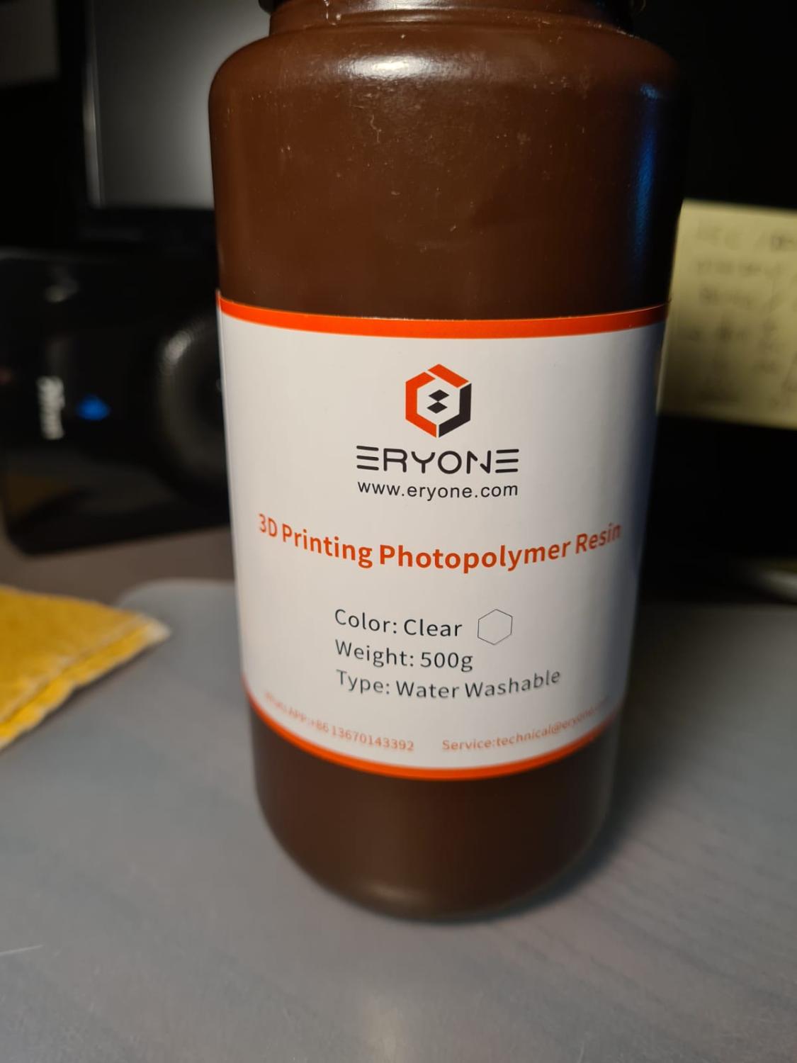

Gianfranco L. Oliva Inviato 13 Novembre 2020 Inviato 13 Novembre 2020 Buonasera ragazzi ho bisogno di aiuto per favore. Photon mono x appena arrivata. Prima stampa impostata UV 60% praticamente gelatina. Seconda, come nel video, impostata a 100%. Resina Eryone lavabile in acqua come da foto. Il file è quello del cubo di prova di Anycubic. WhatsApp Video 2020-11-13 at 23.33.21.mp4 WhatsApp Video 2020-11-13 at 23.33.21.mp4 WhatsApp Video 2020-11-13 at 23.33.21.mp4 WhatsApp Video 2020-11-13 at 23.33.21.mp4 Cosa faccio di sbagliato? E' la resina? Grazie in anticipo. WhatsApp Video 2020-11-13 at 23.33.21.mp4 Cita
FoNzY Inviato 13 Novembre 2020 Inviato 13 Novembre 2020 10 ore fa, Gianfranco L. Oliva dice: Il file è quello del cubo di prova di Anycubic. credo che i tempi di esposizione per il cubo di prova siano stati creati per la resina anycubic e non quella eryone non solo è questione di quantita' di luce ma anche di altezza layer, tempo di esposizione, velocita' etc.. guarda sul sito di eryone se ci sono dei parametri raccomandati da usare 2 Cita

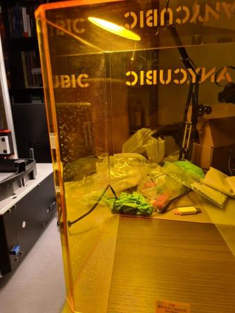

Gianfranco L. Oliva Inviato 15 Novembre 2020 Autore Inviato 15 Novembre 2020 Ciao Fonzy intanto ti ringrazio subito. Ho guardato sul rito di Eryone ma più che questi parametri non dà (vedi sotto) Ho pulito dopo il 3zo tentativo fallito la vaschetta che era piena di prodotto polimerizzato sul fondo e sto prando sempre con la stessa resina ma anzichè trasparente con quella grigia. Ho anche ricalibrato il punto zero per sicurezza Nel frattempo è successa anche una cosa strana... la campana si è macchiata (o sembra macchiata, non l'ho lavata) con dei puntini uniformemente come se fosse stata spruzzata la resina. Non sono schizzi sennò sarebbero quantomeno difformi nelle varie zone. Sembrano vapori che hanno "intaccato" la campana. Con i guanti non vengono via. Ho ordinato cmq la resina Anycubic per ogni evenienza e per capire se sono io o c'è qualche problema Ti tengo aggiornato 😛 SPECIFICHE Viscosità : 100-350MPa · s Assorbimento di banda : 385nm-410nm Densità: : 1,05-1,25 g / cm3 Parametri di stampa dei risultati: Chilogrammo-forza : 139,52 ± 10% Resistenza alla trazione: (MPA) : 32,89 ± 10% Massima resistenza alla flessione: (MPa) : 34,748 ± 10% Modulo flessionale: (MPa) : 618,521 ± 10% Resistenza all'urto: (kj / m2) : 7,8045 ± 10% Durezza Shore: : 85-88D Cita
Gianfranco L. Oliva Inviato 15 Novembre 2020 Autore Inviato 15 Novembre 2020 Niente... 😒 Ho pulito tutto, ricalibrato l'asse Z, cambiato resina da trasparente a grigia. Provato altre 3 volte provando a cambiare i parametri. In un caso mi si è attaccato tutto al piano di metallo (tipo lastrone) in un altro ha fatto lo stesso sul piano basso (quello sulal base della stampante). Ho cambiato anche modello prendendo la torre classica degli scacchi... Zero... Ho due Anet A8 e un Artillery X1 ed un po' penso di intendermene ma evidentemente con la resina cambia tutto. Sarebbe necessario un tutoria in italiano su qualche slicer tipo "cura" ma per resina (che si può usare oltre Photon Workshop???). Ma anche in inglese a questo punto... Mi è venuto il mal di testa. Se sapessi almeno che è colpa mia sarei tranquillo, non vorrei a questo punto che fosse la stampante. Tra l'altro mi sono ritrovato la copertura così questa mattina (vedi foto) come se i vapori di resina avessero fatto delle micro macchie su tutta la copertura. L'Ho lavata con acqua e sapone (la resina che sto usando e lavabile in acqua) ma non è servito. Domani arriva la resina della Anycubic, proviamo con quella Altri consigli? Grazie mille. Cita

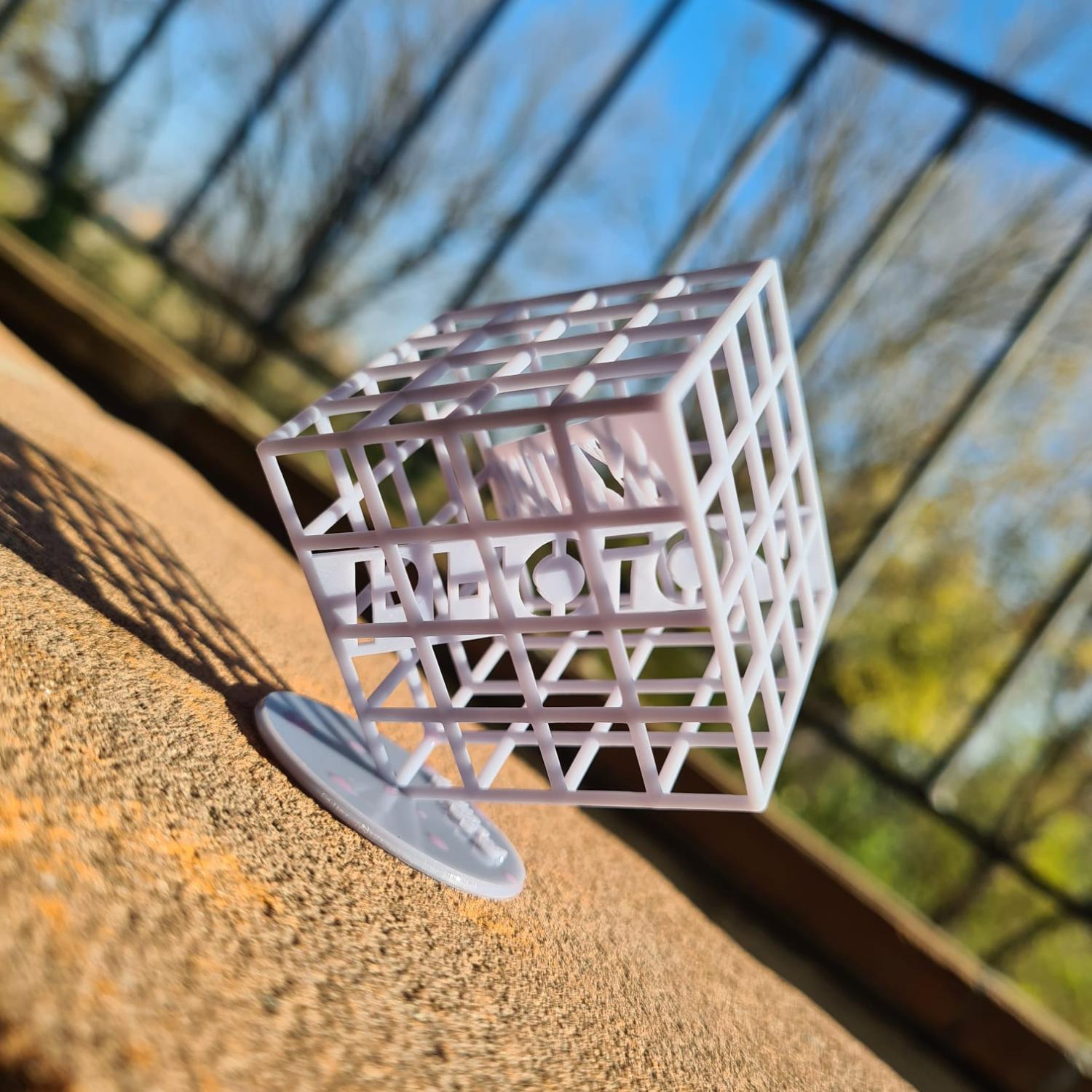

Gianfranco L. Oliva Inviato 17 Novembre 2020 Autore Inviato 17 Novembre 2020 Ciao. Confermo che era colpa della resina... Non ti dico quanti sacramenti ho tirato. Adesso sto facendo un'altra stampa. Mi rimane (alla fine) cmq un film di resina sul fep che tolgo con la spatola. E' normale??? Grazie ancora Cita
