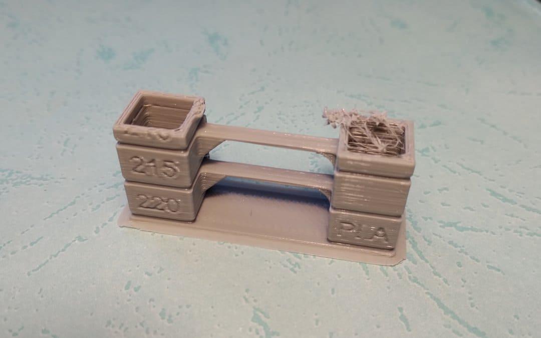

Non riesco neanche a finire il temp tower
27 minuti fa, Fufluns dice:
da quello che vedo a 220 ottieni ottimi risultati ma stiamo parlando di pla e quindi è una temperatura piuttosto alta...
potresti aver qualche problema con il sensore? tipo sbagliato e\o pid tune sballato?
magari i 220 indicati sono in realta' molti meno ed appena scendono si blocca tutto...
