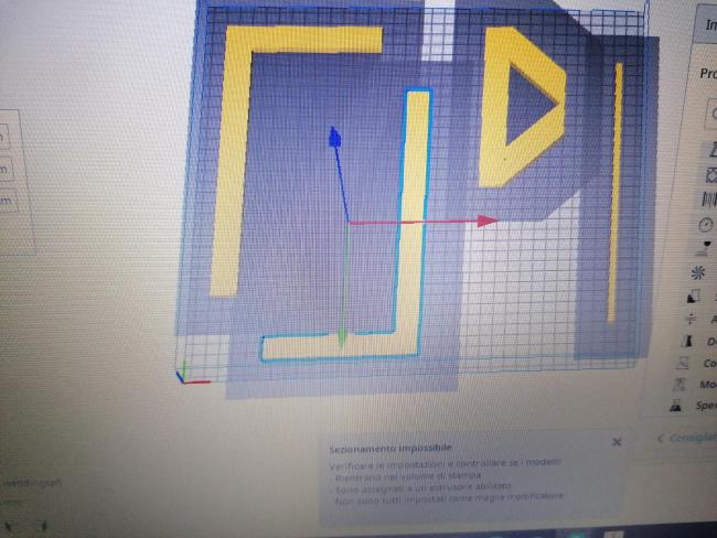

Farixxx Inviato 15 Novembre 2020 Inviato 15 Novembre 2020 Ragazzi buonasera vorrei capire se era possibile su cura diminuire l ingombro non utilizzato in modo da aumentare lo spazio lavorativo... Da come si vede in foto non riesco a sezionare questo piano perché le due L si accavallano Cita
andyrok Inviato 16 Novembre 2020 Inviato 16 Novembre 2020 Prova a ridurre il Brim, sembra enorme....io metto una decina di righe.... Sempre che sia Brim la parte blu della foto..... Cita
Bananafell3r Inviato 16 Novembre 2020 Inviato 16 Novembre 2020 Ma parli della stampa sequenziale? quello è l'ingombro che hai impostato del gruppo estrusore di regola.. se invece è il brim, diminuiscilo perchè è veramente eccessivo per la geometria dei pezzi che devi stampare... Cita
Farixxx Inviato 16 Novembre 2020 Autore Inviato 16 Novembre 2020 No ragazzi adesione piano di stampa : nessuna Suppongo che sia il gruppo estrusore di regola si può modificare e diminuire un po la dimensione? Cita
Killrob Inviato 16 Novembre 2020 Inviato 16 Novembre 2020 Io non ho capito, da quel che si vede sulla foto tu hai impostato il brim, che è troppo, diminuisci i giri di brim e ti aumenta l'area stampabile. Cita
Farixxx Inviato 17 Novembre 2020 Autore Inviato 17 Novembre 2020 Non ho impostato il brim o qualsiasi altro tipo di adesione, ho impostato su nessun adesione di stampa Cita
Killrob Inviato 17 Novembre 2020 Inviato 17 Novembre 2020 Allora hai attiva l'impostazione che ti fa stampare i pezzi uno alla volta, controlla Cita
Farixxx Inviato 17 Novembre 2020 Autore Inviato 17 Novembre 2020 Si infatti è quello il problema grazie mille... Scusa se ti disturbo ma già che ci siamo volevo chiederti una cosa è da ieri che ho problemi con la mia ender 5 plus non riesco più a regolare la z e vedo che il bl touch mi fa capricci se giro un video sapresti aiutarmi? Cita

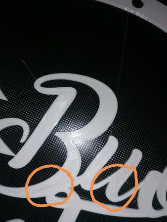

Farixxx Inviato 18 Novembre 2020 Autore Inviato 18 Novembre 2020 Sono riuscito a risolvere grazie lo stesso ragazzi Ragazzi scusate se espongo più di un problema... Stamane ho notato problemi sulla stampa tipo come se il filo si fosse squagliato un po troppo in quella zona.. Pla nozzle temp 210 hot bed 48 Layer 0.2 Velocità 60% Cita
