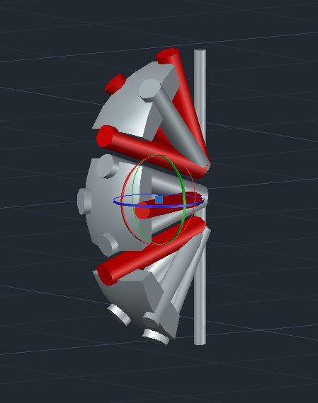

Marco-67 Inviato 21 Novembre 2020 Autore Inviato 21 Novembre 2020 16 ore fa, Carsco dice: Secondo me le teste dovrebbero essere coniche ed essere allineate con il raggio della sfera, esattamente come i lati dei pezzi se ci ragioni due secondi. Attenzione: l'asse del cilindro e' gia' allineato con il raggio (giustamente), ma non la sua superficie laterale! Mi spiego ancora meglio: la superficie laterale dei cilindri dovrebbe essere allineata con il raggio della sfera. In questo caso non sarebbero piu' dei cilindri ma naturalmente dei coni. Tutto cio' a prescindere dal discorso degli incastri che abbiamo fatto. è ovvio che i cilindri seguono il raggio allego foto e magari stiam dicendo due cose diverse questa è la costruzione di uno degli 8 "spicchi" ogni cilindro parte dal centro della ipotetica sfera (già ridotta a tasselli) e con vari gradi di rotazione, è posizionata intorno al tassello (rossi maschi, grigi femmine) In merito alla seconda parte 16 ore fa, Carsco dice: Secondo me riesci a infilarne un certo numero ma piu' ne metti e piu' ti verra' difficile perche' diventa sempre piu' rigido. Proprio l'ultimo, secondo me, non entrera' proprio perche' i 4 cilindri farebbero a cazzotti l'uno con l'altro. mi stai facendo venire seriamente il dubbio... quindi due tasselli non verrebbero incastrati perfettamente e rimmarrebbero lenti ma tutti i tasselli si incastrerebbero... Cita

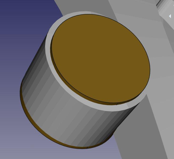

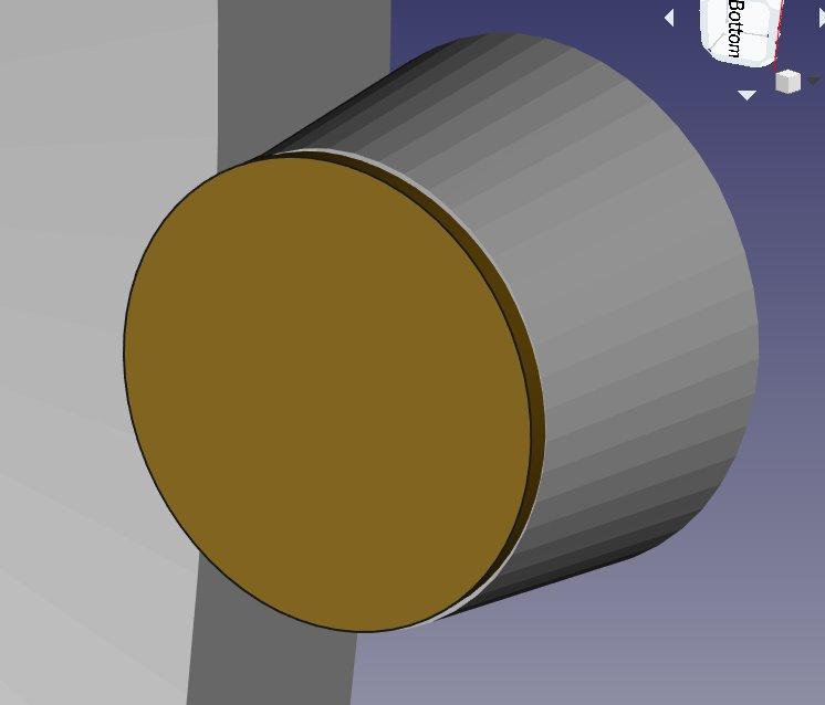

Carsco Inviato 21 Novembre 2020 Inviato 21 Novembre 2020 2 ore fa, Marco-67 dice: è ovvio che i cilindri seguono il raggio allego foto e magari stiam dicendo due cose diverse Si ma continuo a non spiegarmi. Scusami. E' solo l'asse dei cilindri che segue il raggio della sfera, non la sua superficie laterale. Un cilindro non e' uno spicchio di sfera: e' un cilindro e basta, sebbene con l'asse inclinato verso il centro. Ti funziona solo perche' i cilindri sono poco alti, ma la parte inferiore (interna) dovrebbe essere piu' stretta della parte superiore (esterna), esattamente come la superficie dei pezzi di puzzle e' piu' ampia all'esterno che all'interno. 1 ora fa, Truck64 dice: Tipo questi due oggetti: https://www.thingiverse.com/thing:1547895 https://www.thingiverse.com/thing:1534279 E infatti qui le teste non sono cilindri ma, appunto, tronchi di coni. Il raggio e' 2.35 sopra e 2.15 sotto. Esattamente come intendevo io. Questo e' il sopra: E questo e' il sotto: Il cilindro che ho messo io e' quello color oro ed ha raggio di 2.1 mm: si vede chiaramente che il puzzle non usa cilindri ma tronchi di cono da 2.35 sopra e 2.15 sotto. 1 ora fa, Truck64 dice: Magari dico una cavolata, ma non è che i cilindri dovrebbero essere paraleli alla direzione di in serimento del pezzo? I cilindri di Marco-67 sono gia' paralleli alla direzione di inserimento (cioe' al raggio della sfera) ma sono cilindrici. Non stanno pensando tridimensionalmente [cit. 🙂 ] Cita
Marco-67 Inviato 21 Novembre 2020 Autore Inviato 21 Novembre 2020 @Carsco ti sei spiegato benissimo e ovviamente ho fatto la prova Dovrei recuperare 6 millimetri se no col cavolo che entra Cita
