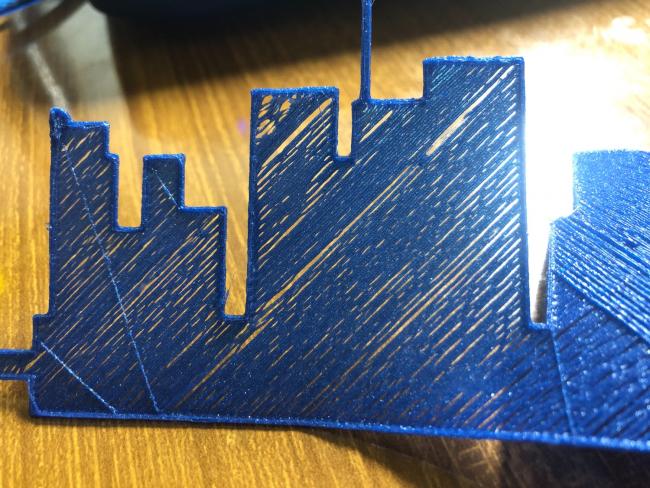

gregorio56sm Inviato 17 Novembre 2020 Inviato 17 Novembre 2020 Non sono un gran tecnico....vado a naso Estrusore troppo alto rispetto al piano? Velocità di stampa troppo alta? Temperatura estrusore troppo bassa? Gruppo hotend da pulire? La stampante è calibrata? Aspetta anche commenti da persone più ferrate, di me, in materia 1 1 Cita
marcottt Inviato 17 Novembre 2020 Inviato 17 Novembre 2020 tutto quanto sopra detto da @gregorio56sm sebbene metterei la taratura al primo posto.... meglio ancora se assieme alla foto mettessi qualche informazione così invece di usare la sfera di cristallo possiamo focalizzare meglio i suggerimenti.... 1 Cita
RobbMonopolio Inviato 17 Novembre 2020 Autore Inviato 17 Novembre 2020 55 minuti fa, marcottt dice: tutto quanto sopra detto da @gregorio56sm sebbene metterei la taratura al primo posto.... meglio ancora se assieme alla foto mettessi qualche informazione così invece di usare la sfera di cristallo possiamo focalizzare meglio i suggerimenti.... Certo che informazioni posso darti Cita
Killrob Inviato 17 Novembre 2020 Inviato 17 Novembre 2020 10 minuti fa, RobbMonopolio dice: Certo che informazioni posso darti Larghezza del nozzle, altezza del layer, che stampante è, a che velocità, che materiale usi.... 1 Cita

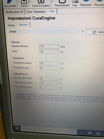

RobbMonopolio Inviato 17 Novembre 2020 Autore Inviato 17 Novembre 2020 5 minuti fa, Killrob dice: Larghezza del nozzle, altezza del layer, che stampante è, a che velocità, che materiale usi.... stampante geeetech prusa i3 pro b Materiale PLA 1,75 ugello 0,4 Cita
Killrob Inviato 17 Novembre 2020 Inviato 17 Novembre 2020 ok quindi cominciamo dalle basi livella bene il piatto, possibilmente con uno spessimetro da 0.10 in alternativa con foglio A4 da stampante, in ogni caso ci deve essere un leggera resistenza. fai i test. calibrazione assi ed estrusione thin wall test rallenta la stampa inizialmente 1 Cita
