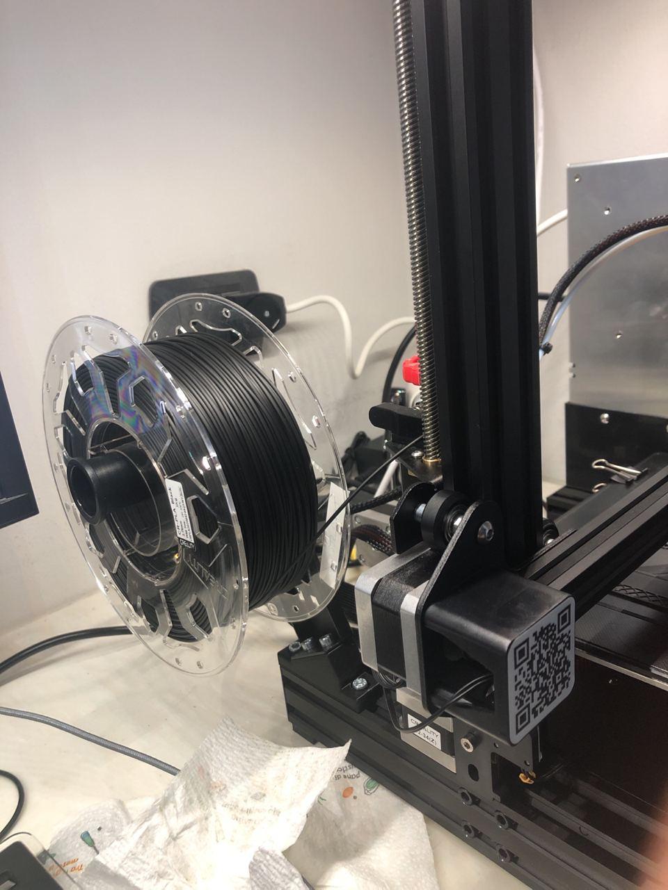

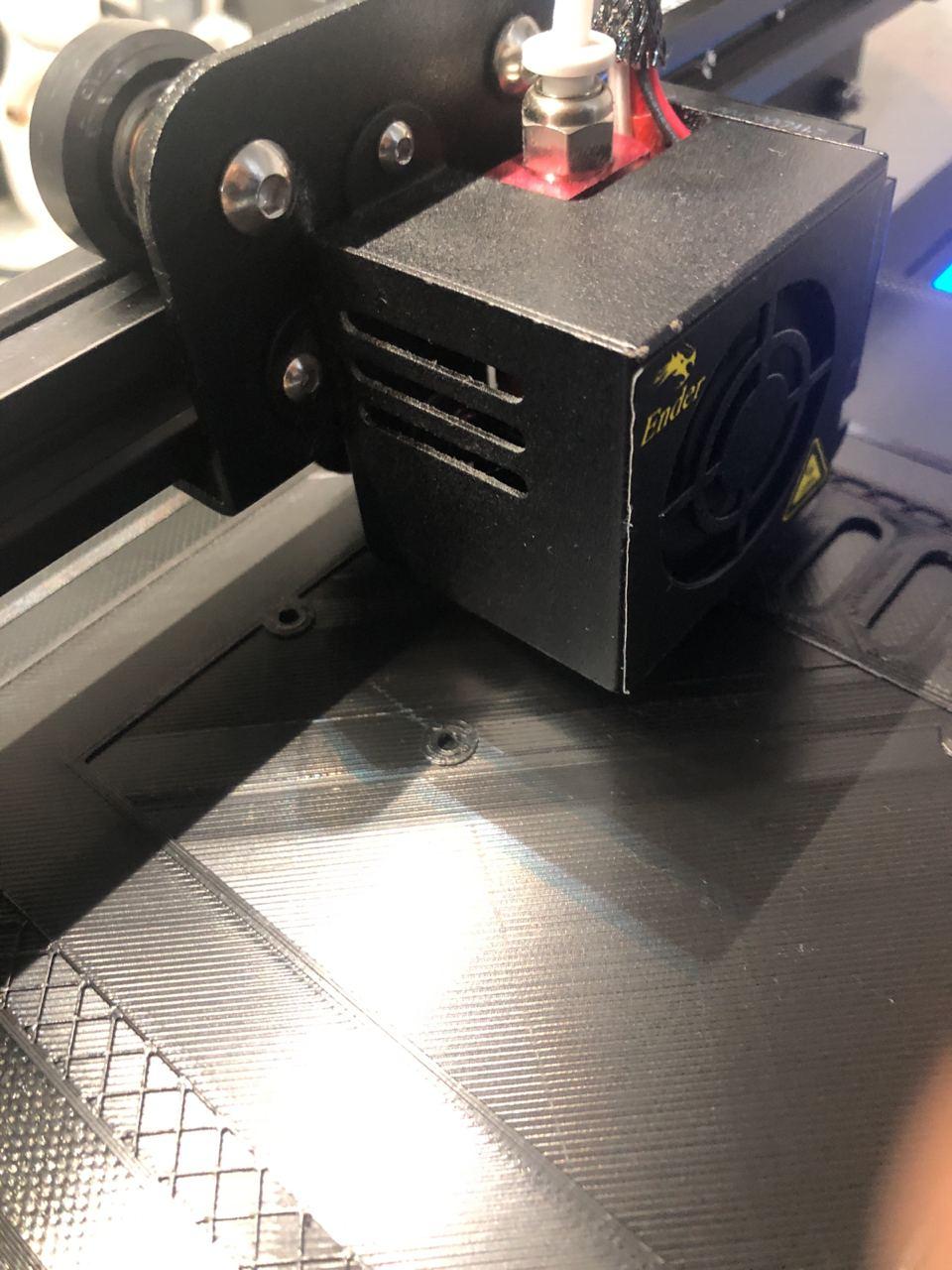

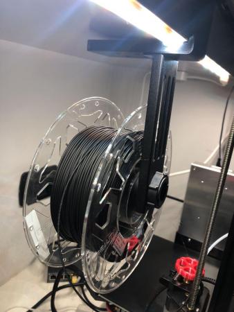

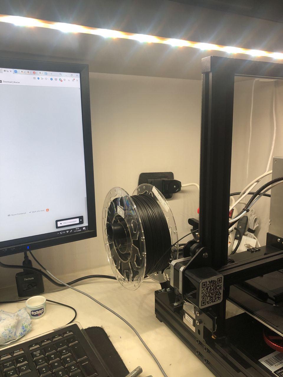

TheClue Inviato 17 Novembre 2020 Inviato 17 Novembre 2020 Ciao a tutti, spero stiate tutti bene 🙂 proseguo nel mio setup/tuning della mia Ender 3 Pro e volevo sottoporvi un problema. Per motivi di spazio ho dovuto dislocare lo spool sul posteriore (vedi foto). So che la soluzione è moooooooolto lontana dall'ideale, ma sfortunatamente non ho alternativa. Ora, come sapete sono un niubbo, ma mi basta il buon senso per capire che ci sono almeno due problemi adesso: - La bobina è pensata per svolgersi nella direzione opposta, quindi mettendola come prassi (in modo che srotoli in senso orario) il filamento rischia di attorcigliarsi. Come workaround l'ho ribaltata: per stampe che si sviluppano poco in altezza, nessun problema. Per stampe che salgono molto, non funzionerà di sicuro. - L'angolo di ingresso sul blocco estrusore è di 90 gradi, e questo secondo me non va bene per niente. Mi chiedo se (v. altra foto) se questo problema di sottoestrusione che ho sulle campiture ampie possa essere dovuto al fatto che ci sia (per i due motivi sopracitati) troppa resistenza all'ingresso dell'estrusore. E' possibile che sia questo il motivo? Alcuni approcci sui quali mi piacerebbe il vs parere: - Ruotare il meccanismo dell'estrusore di 90 gradi in senso orario e allungare il braccio dello spool holder di 7-10 cm. Che ne pensate? Ci vedo solo una possibile controindicazione: il tubo si contorcerà un po' troppo quando l'hotend e vicino all'origine dell'asse X. - Ruotare lo spool di 30 gradi verso l'esterno (ma come potete vedere io non ho assolutamente spazio. Nemmeno 30 gradi) - Tiltare verso l'esterno lo spool (agganciandolo al fianco della 2020 e non sul binario superiore) e aggiungere una guida al filamento che allunghi la corsa e addolcisca l'angolo (che rimane pero' sempre di 90 gradi) - Usare uno spool mobile da piano e spostarlo sul lato solo in fase di stampa (ma secondo me questo spostare introduce una torsione al filamento) In ogni caso c'è da diminuire al massimo l'attrito della bobina allo srotolamento, probabilmente con dei cuscinetti a sfera. Che ne pensate? Io non riesco proprio a decidermi... Cita
gregorio56sm Inviato 17 Novembre 2020 Inviato 17 Novembre 2020 Generalmente in tante stampanti il supporto bobina è collegato alla traversa superiore della stampante Cita
TheClue Inviato 17 Novembre 2020 Autore Inviato 17 Novembre 2020 Il 17/11/2020 at 15:48, gregorio56sm ha scritto: Generalmente in tante stampanti il supporto bobina è collegato alla traversa superiore della stampante Expand Lo so, ma non ho spazio nemmeno sopra...altrimenti non lo avrei spostato prima sul fianco e poi sul retro 🙂 Cita

TheClue Inviato 17 Novembre 2020 Autore Inviato 17 Novembre 2020 Il 17/11/2020 at 17:19, Killrob ha scritto: 2 prese a caso su thingiverse: Expand Eh le avevo viste ma...purtroppo non vanno bene per il mio problema perché non ho lo spazio per montare la bobina di lato (a 90 gradi rispetto al frame intendo); ecco perché l'ho messa dietro. Su TV ho visto qualche variazione rispetto a quella che ho fatto io (che vedete in foto), quindi secondo me hanno tutti gli stessi problemi che ho io sulla bobina. Qualche opinione sul ruotare l'estrusore? Cita
Killrob Inviato 17 Novembre 2020 Inviato 17 Novembre 2020 non lo so, sto guardando la mia Ender 3 e non sono sicurissimo che si possa girare di 90°, temo che il connettore vada a picchiare contro l'estruso verticale. Ma è solo una impressione, non ho preso misure Il 17/11/2020 at 18:07, TheClue ha scritto: Eh le avevo viste ma...purtroppo non vanno bene per il mio problema perché non ho lo spazio per montare la bobina di lato (a 90 gradi rispetto al frame intendo); ecco perché l'ho messa dietro. Su TV ho visto qualche variazione rispetto a quella che ho fatto io (che vedete in foto), quindi secondo me hanno tutti gli stessi problemi che ho io sulla bobina. Qualche opinione sul ruotare l'estrusore? Expand girare l'estrusore no ma.... c'è chi l'ha spostato completamente https://www.thingiverse.com/thing:3724186 e a me come soluzione non piace manco un po' ma se metti la bobina dietro... il filamento va verso l'alto e poi riscende. altrimenti se tu avessi almeno questo poco spazio in altezza.... https://www.thingiverse.com/thing:3107952 Cita
TheClue Inviato 17 Novembre 2020 Autore Inviato 17 Novembre 2020 Il 17/11/2020 at 18:46, Killrob ha scritto: non lo so, sto guardando la mia Ender 3 e non sono sicurissimo che si possa girare di 90°, temo che il connettore vada a picchiare contro l'estruso verticale. Ma è solo una impressione, non ho preso misure Expand Pare che si possa...almeno con l'estrusore stock... https://www.youtube.com/watch?v=ttPl8WxwHwE&feature=youtu.be Il 17/11/2020 at 18:46, Killrob ha scritto: altrimenti se tu avessi almeno questo poco spazio in altezza.... https://www.thingiverse.com/thing:3107952 Expand purtroppo no, proprio carino pero' come design un vero peccato. Pero' l'estrusore superiore è piu' avanti rispetto alla mensola che si vede in foto. Uno spooler centrato sulla barra (e non decentrato verso il retro) potrebbe andare...anche se esteticamente farebbe un po' schifo probabilmente... Cita

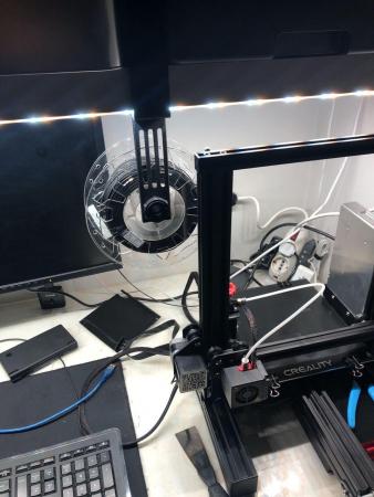

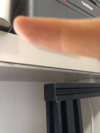

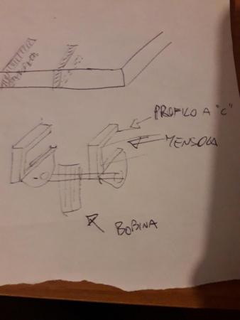

Eddy72 Inviato 17 Novembre 2020 Inviato 17 Novembre 2020 E se ti attacchi sotto la mensola? Ciaoo 1 Cita
TheClue Inviato 17 Novembre 2020 Autore Inviato 17 Novembre 2020 ad esempio questo: https://www.thingiverse.com/thing:2999446 Il 17/11/2020 at 19:03, Eddy72 ha scritto: E se ti attacchi sotto la mensola? Ciaoo Expand Ma sai che non e' una brutta idea? 😮 Secondo me pero' poi mia moglie mi ricopre di grafite come Han Solo (con la Ender pero'; a 25mm/s) 😄 2 Cita

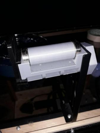

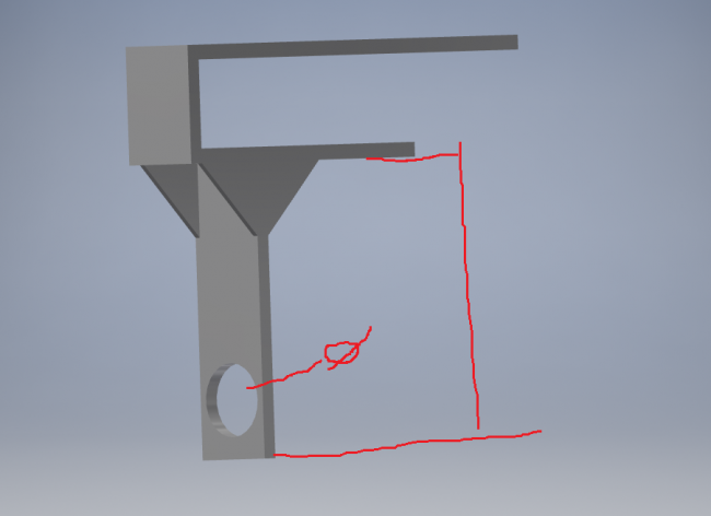

MAL1190 Inviato 17 Novembre 2020 Inviato 17 Novembre 2020 Io sarei per attaccarmi sotto alla mensola, se non vuoi rovinare la mensola ( e il matrimonio 😅 ) cerca qualcosa o stampalo... in base allo spessore della mensola se stampi 2 profili a C da incastrare alla mensola poi ci attacchi un porta bobina con cuscinetti... allego uno schizzo dell idea ( fatto a mano alla cavolo ) e il mio porta bobina... Cita
