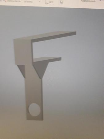

MAL1190 Inviato 18 Novembre 2020 Inviato 18 Novembre 2020 Secondo me far entrare il filo all'interno del gruppo di trascinamento così angolato oltre che poter causare sottoestrusione ( perché non lo trascina bene ma lo deve proprio trainare ) può anche spezzare il filamento durante la stampa, specie se con molte ritrazioni... Per il supporto della bobina sulla mensola fallo più semplice ancora, con una solo C e la bobina parallela all' asse X della stanpante.. in mattinata ti metto la foto di un disegno fatto a cad così è più chiaro! Cita
MAL1190 Inviato 18 Novembre 2020 Inviato 18 Novembre 2020 Come dicevo io farei una staffa così, dove nel foro ci metti il rullino originale o un upgrade con cuscinetti... In questo modo non rovini nulla, e hai la bobina a favore dell'estrusore... Le misure sono fatte a cavolo, se vuoi il file dimmi che li posto ( se mi dai le misure te lo finisco anche ) 1 Cita
TheClue Inviato 18 Novembre 2020 Autore Inviato 18 Novembre 2020 1 ora fa, MAL1190 dice: Ma è assolutamente perfetto! Risolve perfettamente il problema in questo modo! Approfitto volentieri della tua gentilezza, non saprei come realizzarlo: ho appena iniziato a imparare Fusion360 e non riesco ancora a costruire niente di concretamente stampabile. Se lo realizzi con Fusion 360, mi basta solo il modello base poi lo posso rifinire io cosi' non ti faccio perdere troppo tempo. La mensola è spessa 5cm e, per un riferimento contestuale, l'estrusione superiore della stampante sporge di 5 cm davanti alla mensola ed è di 3cm piu' bassa della stessa Forse per praticità (sia di modellazione che di stampa) invece di riprodurre la barra originale col foro per il portabobina cilindrico si potrebbe riciclare quella di stock, avvitandola con un dado a due fori applicati all'altezza di quella sezione triangolare (credo che ad occhio intera non ci entri sul piatto di stampa). Cita
MAL1190 Inviato 18 Novembre 2020 Inviato 18 Novembre 2020 bene! nel pomeriggio ci lavoro, ti giro il file, dammi un po' di tempo solo per rifinirlo. mi misuri per favore però, che non sono a casa, la distanza tra il cento del rullo porta bobina e la base e il diametro del foro ( vedi foto ) anche io opterei per riciclare quello originale Cita
TheClue Inviato 18 Novembre 2020 Autore Inviato 18 Novembre 2020 Sicuro (anche se non ho capito a cosa ti servono queste misure volendo riciclare quella originale) il foro ha un diametro di 30mm +/- 0.3mm la staffa originale end-to-end e' lunga 15 cm e larga 40mm +/- 1mm (quindi non fino al centro del rullo, ma fino alla fine come nel tuo disegno) quindi approssimativamente supponendo che la sezione triangolare rappresenti una aggiunta di diciamo 5cm arriviamo a 20 Cita
MAL1190 Inviato 18 Novembre 2020 Inviato 18 Novembre 2020 eccola, stampala su di un fianco, abbastanza "piena" così regge bene. ti allego sia l'IPT che lo STL, se hai bisogno di modifiche e non sai come farle chiedimi e la modifico!! spero possa essere una buona soluzione! STAFFA.ipt STAFFA.stl Cita
TheClue Inviato 18 Novembre 2020 Autore Inviato 18 Novembre 2020 Eh..quello che temevo...non entra sul piatto di stampa 😕 o meglio tecnicamente ci entrerebbe se sposto le clip a coccodrillo che tengono fermo il piano in vetro, ma non ho mai stampato cosi' al limite del piatto di stampa e sono abbastanza certo che si impiccera' qualcosa e se invece stampassi solo la parte a C fino alla sezione triangolare e poi li' vado a bullonare la staffa del reggibobina che mi e' uscita col kit? Cita
MAL1190 Inviato 18 Novembre 2020 Inviato 18 Novembre 2020 Si va bene uguale.. anzi fai prima.. in questo caso devi mettere 2 viti che non ti creino spessore tra la clip e la mensola... dammi un ora e te la ri disegno! Dammi l' interasse e diametro dei due fori della staffa originale Cita
