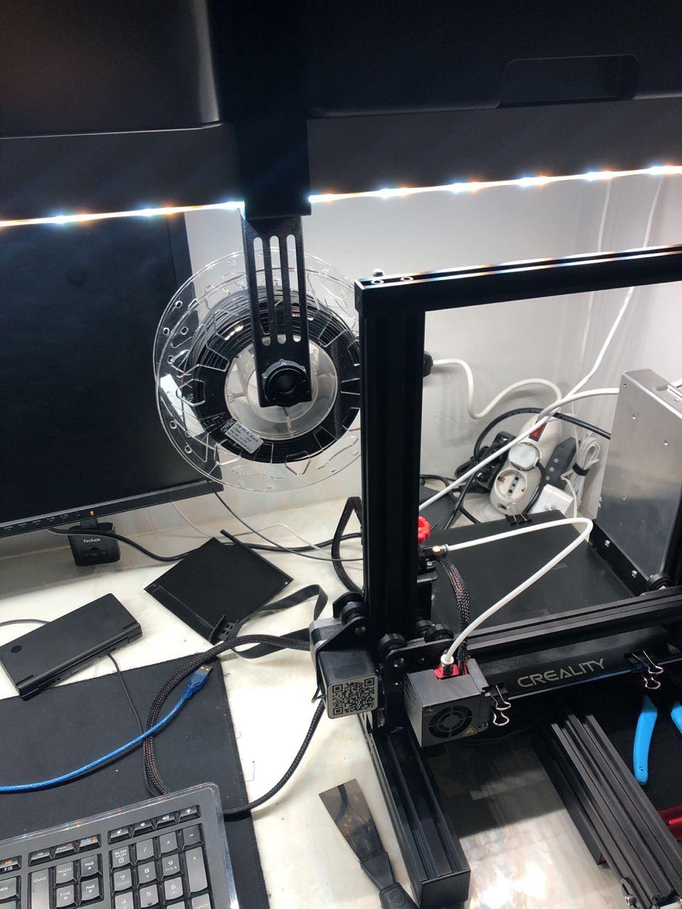

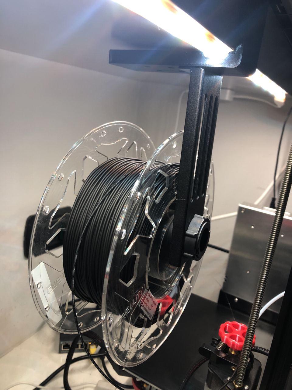

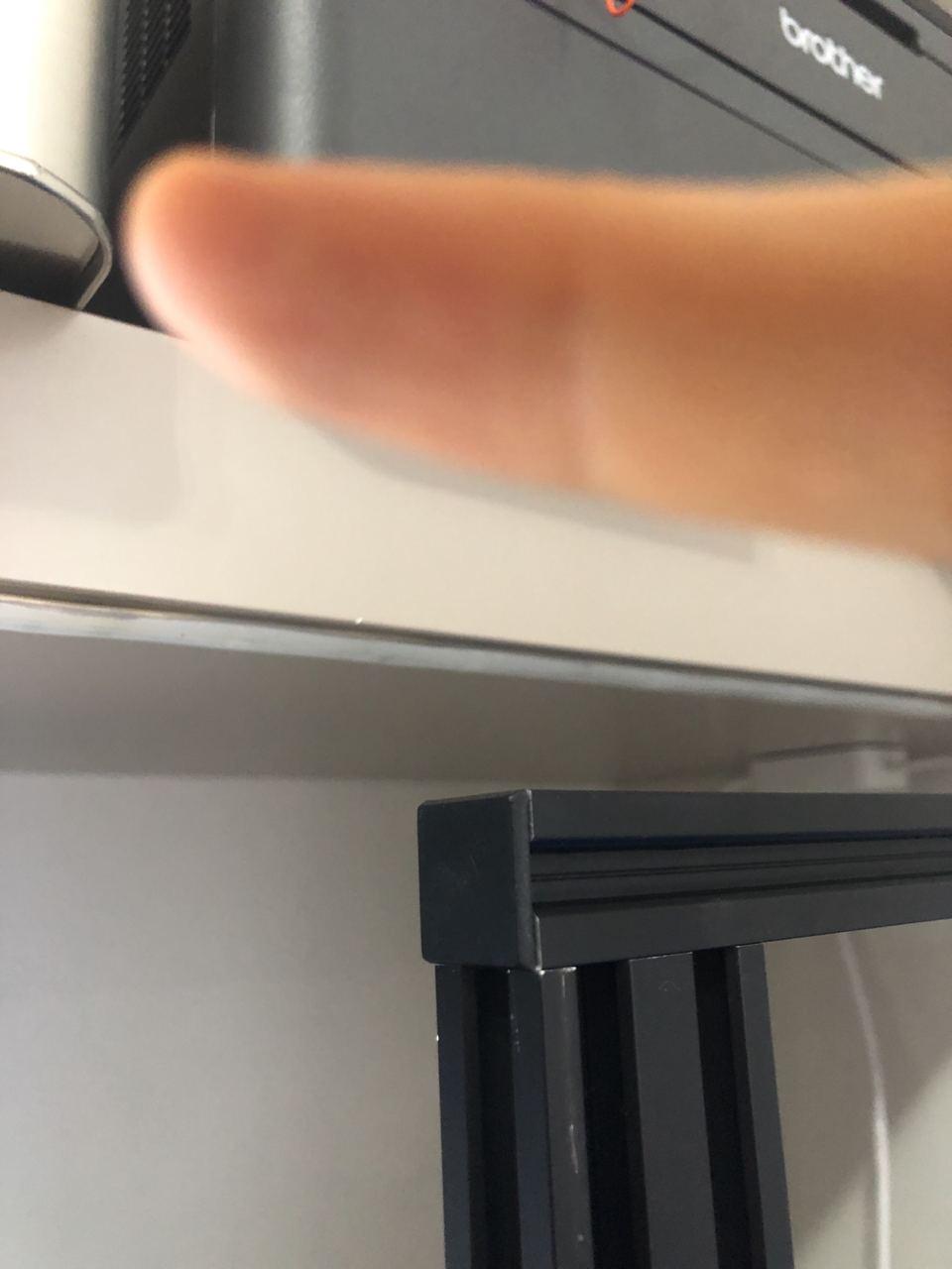

TheClue Inviato 24 Novembre 2020 Autore Inviato 24 Novembre 2020 Dopo 9h e svariate srotolate dopo, ecco la staffa assemblata in tutto il suo splendore! PLA 50% cubic infill e una temperatura leggermente piu' alta. L'intuizione è stata giusta, il supporto è ottimo e l'angolo di ingresso allo spingifilo mi sembra decisamente migliorato. Non ho nemmeno bisogno di un guardiafilo, probabilmente. Probabilmente non ci sarebbe nemmeno stato bisogno dei dadi, tanto la filettatura avvitava stretta, ma ad ogni buon conto li ho messi (non sia mai che un po' di escursione termica mi si sfila il bullone e mi si schianta la bobona sul piatto). Le tolleranze sono PERFETTE, la minuteria collima che e' una goduria. Ora devo spostare il display sul lato sx per recuperare spazio e liberare anche quel po' di ingombro residuo della bobina sul piatto... Insomma un'ottima soluzione che risolve il problema! Ma...c'e' un ma...anzi due Innanzitutto la mensola a quanto pare e' leggermente imbarcata e quindi il gioco sulla parte centrale e' superiore alla tolleranza. Poi (e questo un po' me lo aspettavo) il braccio inferiore flette molto al peso della bobina (che è pure a meno di meta' tra l'altro). Per il primo problema, foderero' il braccio superiore con del feltro. Il secondo problema, beh, pazienza. Me la terro' cosi' e prima o poi ne stempero' una con PETG magari Cmq grazie mille @MAL1190 per l'aiuto e per la splendida mesh! Cita
MAL1190 Inviato 25 Novembre 2020 Inviato 25 Novembre 2020 Il 24/11/2020 at 22:54, TheClue ha scritto: Le tolleranze sono PERFETTE, la minuteria collima che e' una goduria. Expand tutto merito del disegnatore!! 😉 ma anche della tua stampante, perchè vuol dire che l'hai settata bene! Il 24/11/2020 at 22:54, TheClue ha scritto: Me la terro' cosi' e prima o poi ne stempero' una con PETG magari Expand è normale che fletta, anche se penso che, se come si vede dalla foto l'hai stampata con un lato sul piatto ( se non hai fatto così vengo li e ti tiro le orecchie!! 🤣 ) hai i lari layer perpendicolari alla forza verso terra esercitata dalla bobina, quindi si dovrebbe flettere ma non spezzare. puoi, se vuoi fare delle prove, stamparla più piena ( 75%) o, se il tuo slicer lo permette, stampare più pieno anche solo la parte prossimale all'incastro Il 24/11/2020 at 22:54, TheClue ha scritto: Cmq grazie mille @MAL1190 per l'aiuto e per la splendida mesh! Expand di nulla! sono molto contento di aver potuto aiutare! Cita
TheClue Inviato 25 Novembre 2020 Autore Inviato 25 Novembre 2020 Il 25/11/2020 at 06:11, MAL1190 ha scritto: come si vede dalla foto l'hai stampata con un lato sul piatto ( se non hai fatto così vengo li e ti tiro le orecchie!! 🤣 ) Expand Si', esatto 🙂 Il 25/11/2020 at 06:11, MAL1190 ha scritto: puoi, se vuoi fare delle prove, stamparla più piena ( 75%) o, se il tuo slicer lo permette, stampare più pieno anche solo la parte prossimale all'incastro Expand probabilmente Cura ha qualcosa a riguardo, ma non credo che il gioco valga la candela. Dovessi ristamparla, sarebbe solo per ridurre l'altezza di 3mm (e aggiungere poi un gommino per compensare l'imbarcata). La cosa ironica è che è proprio il dentino della striscia a LED a tenerla in posizione 😄 1 Cita
