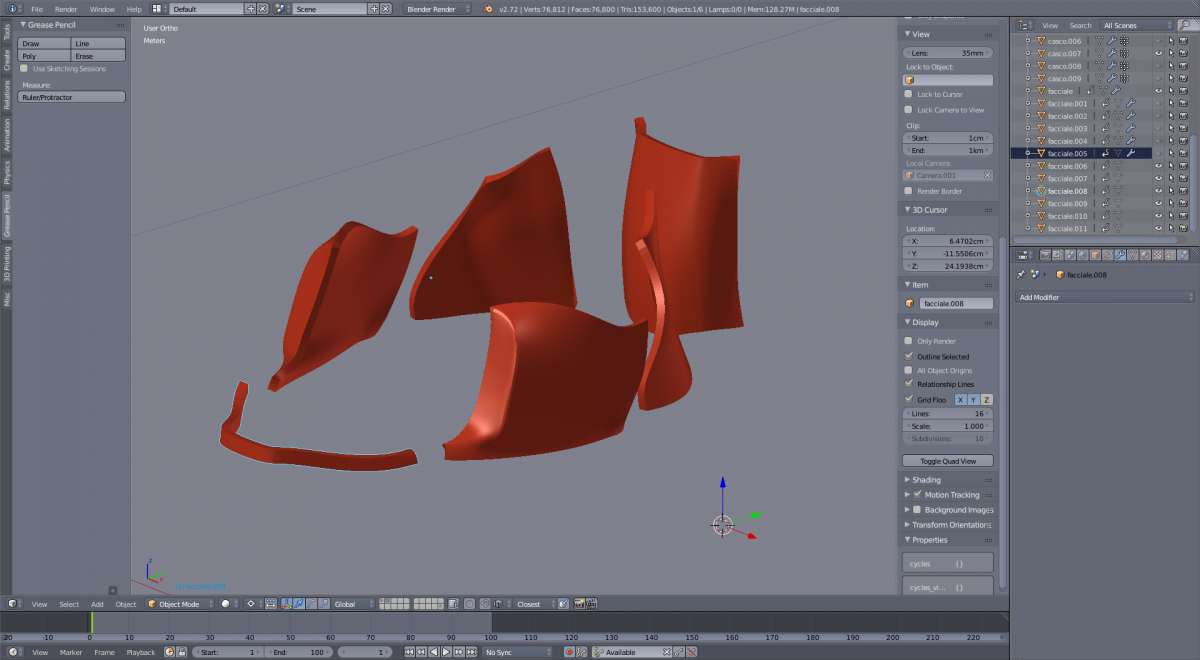

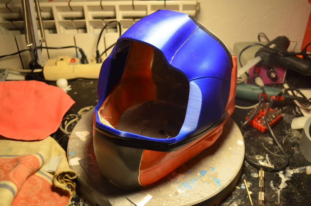

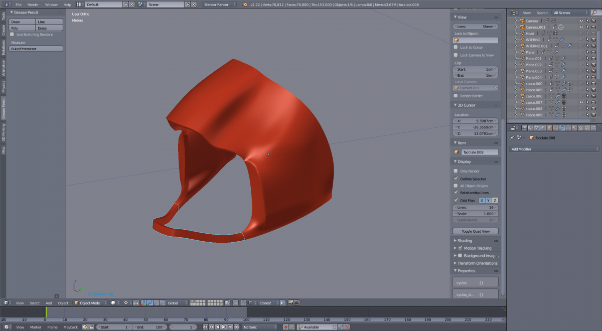

Io uso la generazione dei supporti di Slic3r, imposto l'overhangs a 0, in modo che generi i supporti automaticamente e preparo il pezzo in Blender in modo che si sviluppi il più possibile in verticale. Inoltre di solito scompongo il pezzo per cercare di orientarlo in stampa in modo che gli sviluppi siano tutti il più possibile verticali.
Provo ad allegarti 3 foto delle ultime stampe che ho fatto per vedere se riesco a spiegarmi meglio:
Pezzo intero:
Pezzo scomposto e parti orientate:
Pezzo stampato e ricomposto:
Purtroppo non ho foto dei pezzi con ancora i supporti presenti, ma erano minimi e sono venuti via molto facilmente e senza problemi...
